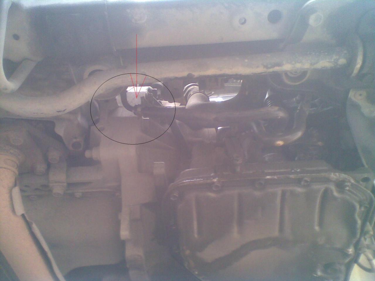

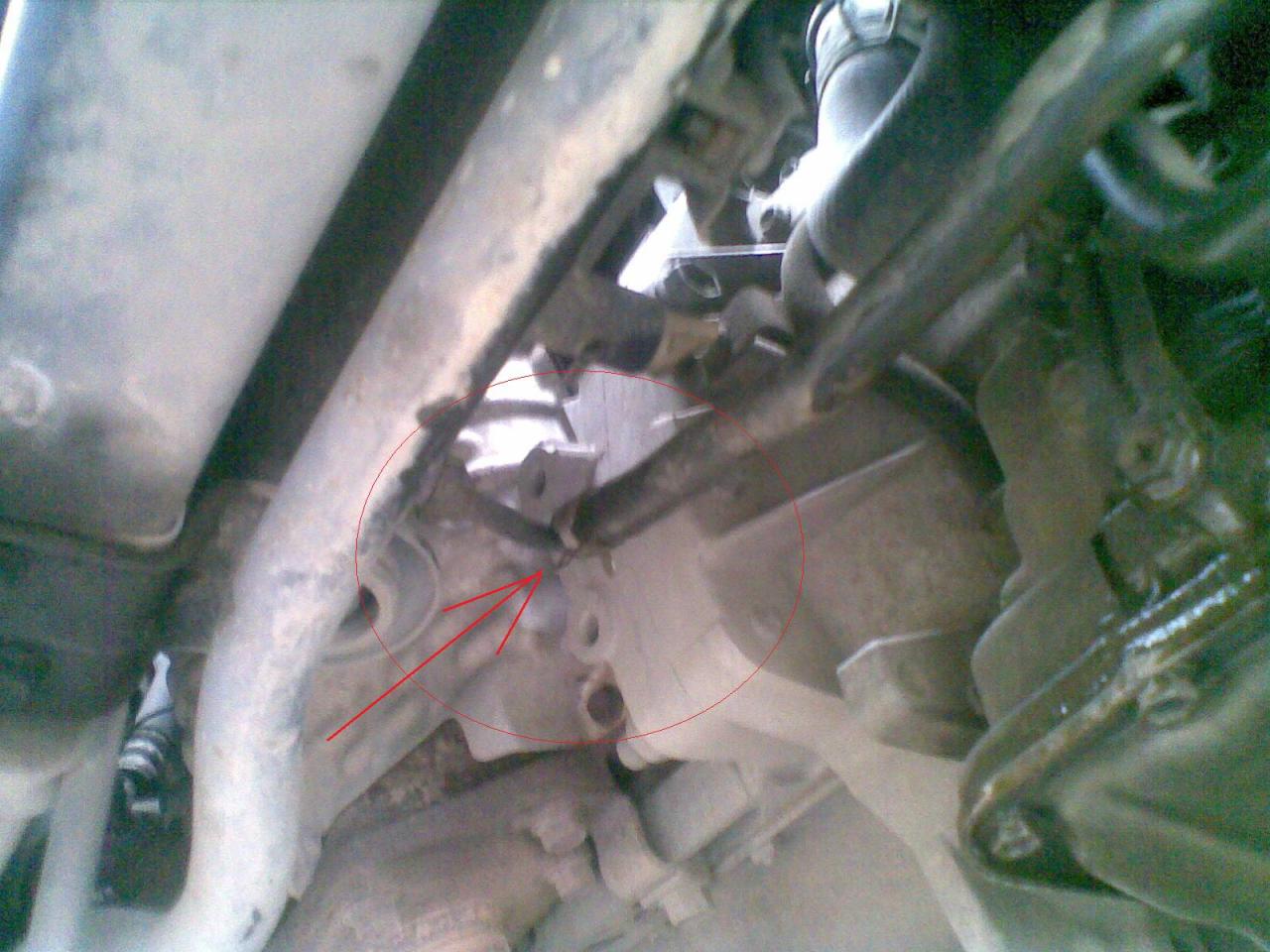

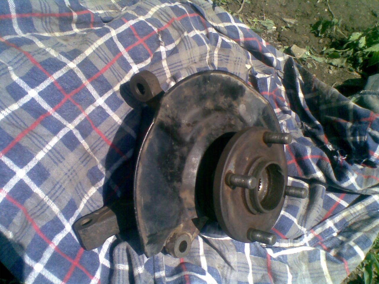

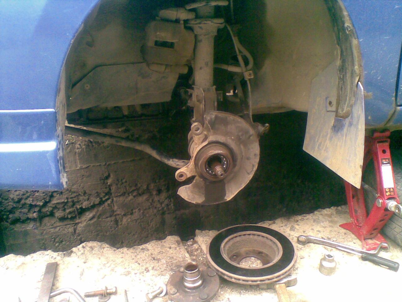

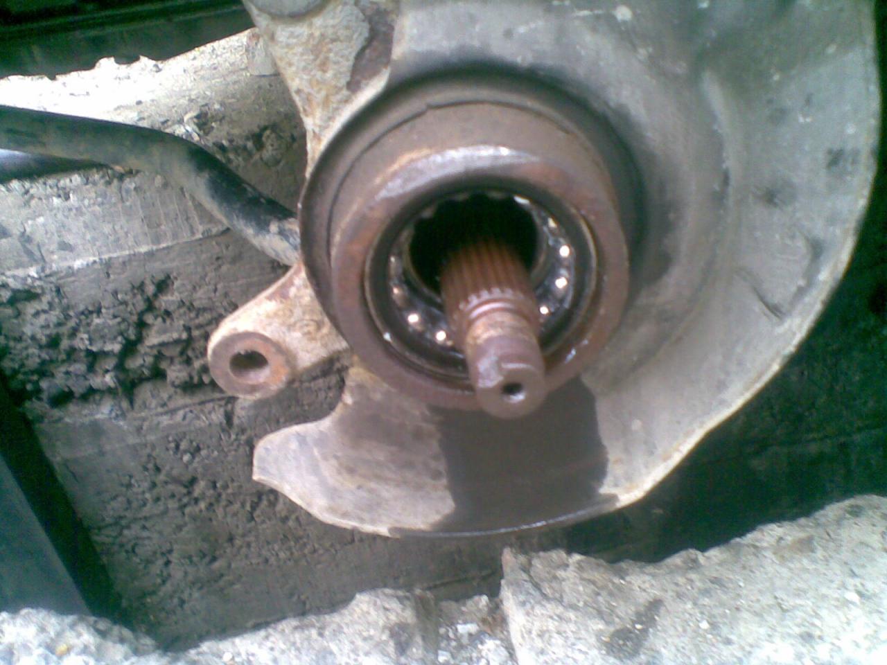

Всем доброго времени! тут выдалась свободная минутка и решил я слить излишек автоматной жижи-мне ее при замене перелили. Замена была зимой в жуткий мороз (для Находки естественно) -25. А теперь жарища за 30 -очень высоко на щупе уровень показывает. Выложил Фото какую трубочку разомкнул и слил 0.5л. Трубочка радиатор-автомат.

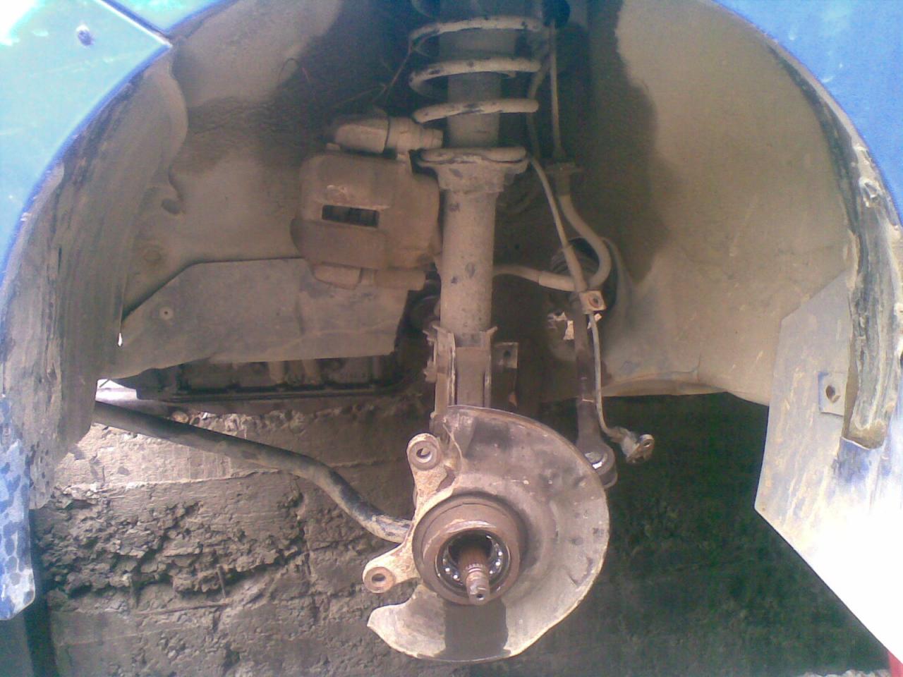

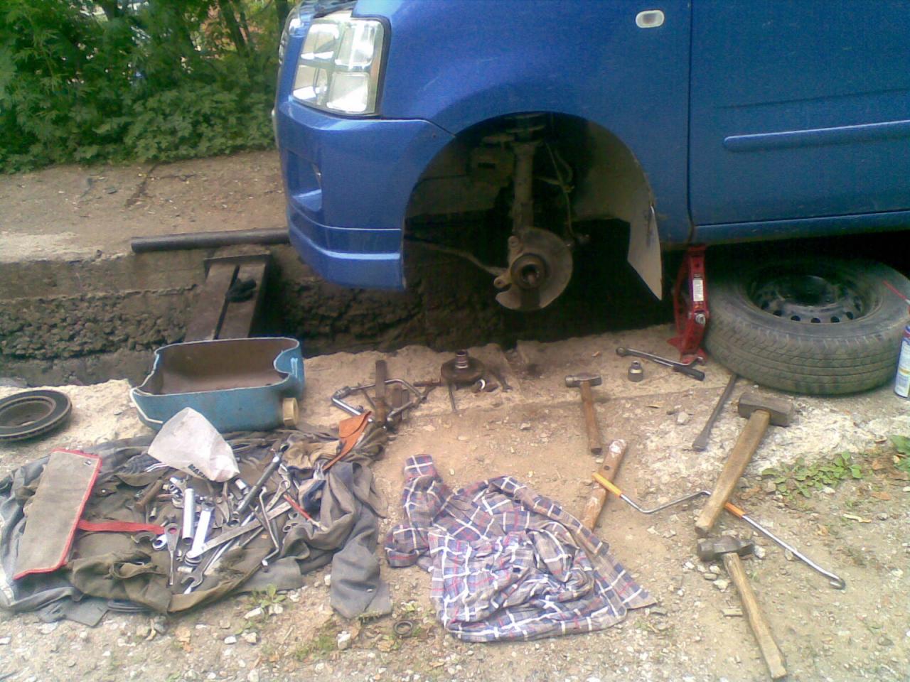

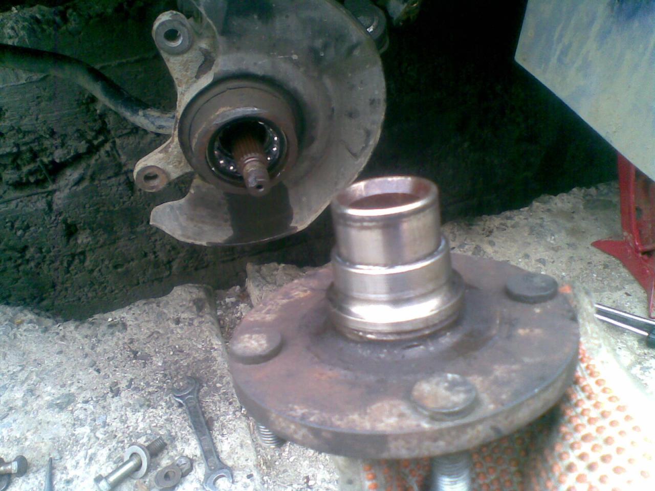

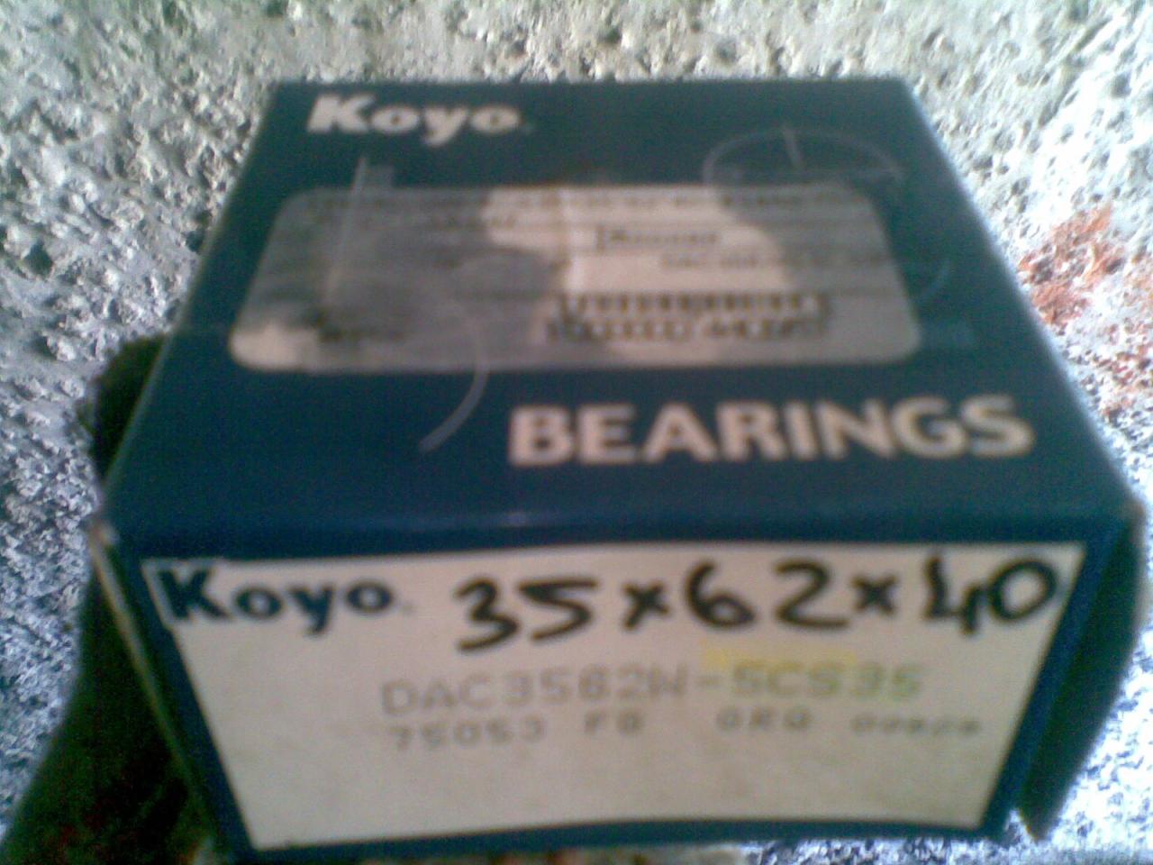

А вот самое главное. Я давно тут на форуме интересовался подшипником ступичным - спасибо подсказчикам-купил как надо. Японческий двухрядник Тойо - 1100р. Разбирали долго, все основательно подзакисло, но откладывать уже некуда: при сильном повороте направо и при "газе" появлялся вой и на скоростях выше 80-90 вибрация передавалась на рулевое (а дальше-больше: скорости с вибрацией стали меньше и при торможении с бооооольшого спуска стало "бить" руль). Разобрали-ничего сложного. Нюанс: тормозной барабан снимается вкручиванием 2х болтов на 6 в "дырочки" на барабане. Решили снимать всю ступицу. Сняли-отвезли на СТО старый подшипник содрали-новый поставили 400р-10 минут. А варианты были и греть паяльной лампой и в масле греть ... Обратная сборка заняла времени чуть. Все. Спасибо за внимание.
ПС будут вопросы задавайте
Вот фото. К сожалению качество телефонное.

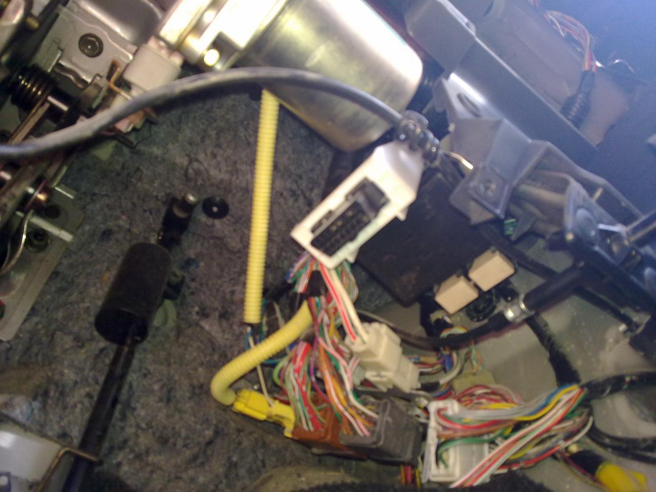

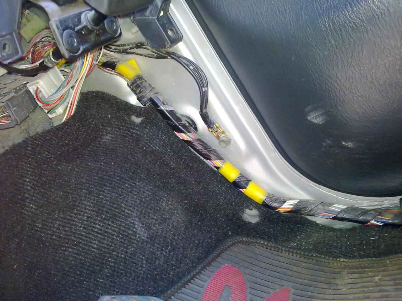

Всех приветствую)
Уже пол года езжу на вагоне (2002, 4wd, K10A 996см3)
Перекопал всё под торпедой, не могу найти колодку предохранителей..
В общем, как щас любят говорить - "ПЕЧАЛЬКА"..

.....ты просто не хочешь ее увидеть (под рулевой колонкой снизу).........размером со спичечный коробок

А саму торпеду снимал - тяжело это делается ?
Предохранители справа , под рулём , синенькая коробочка.

Ну как Вам сказать.. Ни то что б совсем не хотел увидеть..
Просто как бы её там нет блин((..
Это всё таки не первая моя машина, и где обычно висит колодка с предами я знаю ( был в этом уверен до встречи с этим вагоном)))

на второй фотке же коробка с предохранителями , между разъемом обд2 и двумя релюшками ;)

"Наше Вам с присыпкой"
Нашёл))
Кто ж знал что на сузуки корбок с предами запихнут в такую ж..
Это ж надо лечь на коврик, изогнуться буквайц зю..
Да ещё и пинцета-щипчиков нема..
Но в целом большое спасибо

а что сгорело то?

На радио и на прикуриватель
Как то хитро всё.. вставил на прикуриватель - помимо прикуривателя появился контроль зеркал и их сворачивание...
Вставил на радио - радио + появился свет в салоне и предупреждающие пиканья (ключ в замке и зажженные фары/габариты)

Ещё кстате, забыл подробности.
На преде от магнитоллы ещё висит датчик контроля закрытия дверей и индикатор дальнего света на приборной панели. Т.е. до замены не отображались, после - показвают.
(Вдруг пригодится кому нибудь)
