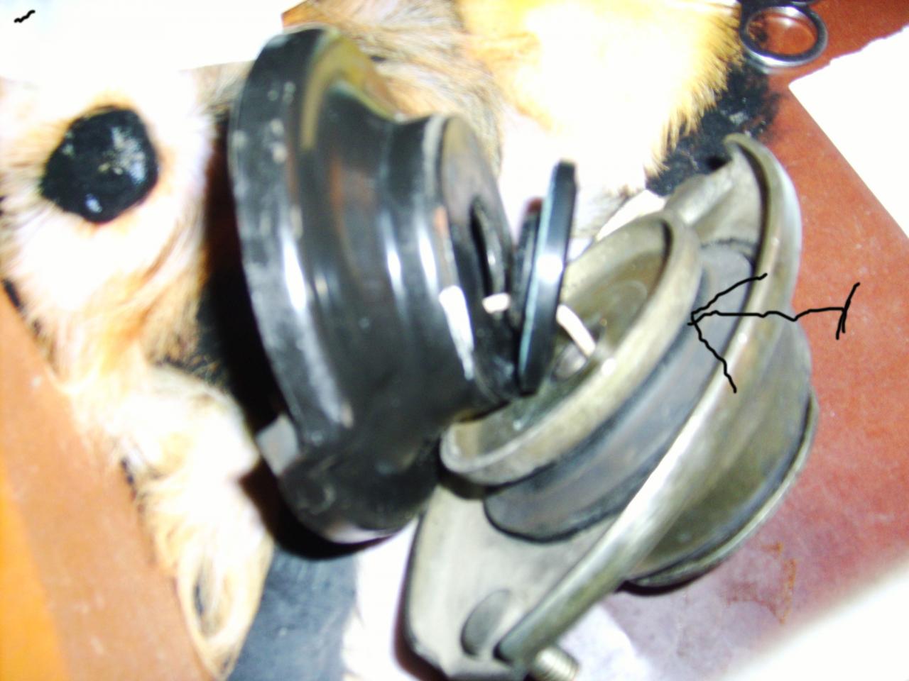

Ответ: Suzuki Wagon R Solio 1.3
Вот, выкладываю. Копирайт автора. Ему же респект. Особенно если поможет.
"Верхняя опора стойки Подшипник стойки Ремонт восстанновление
Работать вдвоём!!!
В крации о проблемме
Биение в стаканах на кочках и неровностях
Неисправность
просели резинки опорного подшипника № по каталогу 41710
Диагностика
вывешиваем переднее колесо на домкрате, открываем капот, начинаем поднимать колесо вверх вниз и смотрим на верх стойки под капотом (там где стакан) . Невооруженным глазом будет виден зазор в верхней чашке опорного подшипника и биение в нем.
Ремонт
1 скидываем колесо
2 откручиваем кранштейн провода ABS,(головка на 10)
3 снимаем скобу тормозного шланга (отверка, молоток)
4 откручиваем 2 болта опорного подшипника под капотом (ключ на 12)
5 откручиваем 2 болта стойки (ключ и головка на 17)
аккуратно отодвигаем стойку в бок (в сторону кузова) и извлекаем ее.
трубкой на 17 или глубоким балонником (я пользовался таким) начинаем откручивать гайку штока (ВНИМАНИЕ за сутки залить ее WD чтоб откисла или струдом пойдет), делать надо в двоём, один дежит стойку второй крутит боли штока, если ослабите пружину стяжками то шток будет прокручиваться , тут только так - рисковать, крутим до того момента пока не выстрелит опорный подшбник, улетит не далеко примерно на мерт
Берем опорный подшипник переворачиваем его и видим 3 следа от точечной сварки - высверливаем (сверло на 6), расверлили, разъединили, теперь берем резинку подходящюю по диаметру (в моём случае подощел доработанный отбойник от Примеры) и плотности надиваем на верхнюю часть подшибника.
Далее сложнее. Стягиваем пружину стяжками до не могу, и начинаем собирать конструкцию (то что мы рассверлили заваривать обратно не надо, все отлично прижмется)вытягивая шток держа его газиком дабы вниз не ушел и начинаем надивать 1 чашку
2 подшипник (пластиковый)
3 Восстановленный подшипник
ни чего страшного если пружиши не попали в чашки сначала , ГЛАВНОЕ , это - наживулить гайку на шток, потом уже все можно будет поставить на место.
нуу а дальше закручиваем стойку и ставим ее на место."

Мне летом при замене стоек запрессовали резину в опоры, но уже опять появился дребезг на кочках, что там еще меняется кроме резинки?

СДЕЛАЛИ сегодня мне одну опору стойки (наиболее разбитую) так как написано (читай выше). Пока сказать что либо сложно-у нас снег и гололед-город дороги не чистит =( но тот кто делал сказал, что так делают обычно на продажу (читай - не надолго хватит). Отпишусь как будет себя вести опора.

Это я читал, а остальные части не изнашиваются, на чертеже их много )
изнашивается резина и нужно вставить шайбу между резиной и упором где стрелка на фото. можно выше указанным способом, а можно шайбу вырезать копытом и запресовать и штифтонуть.
