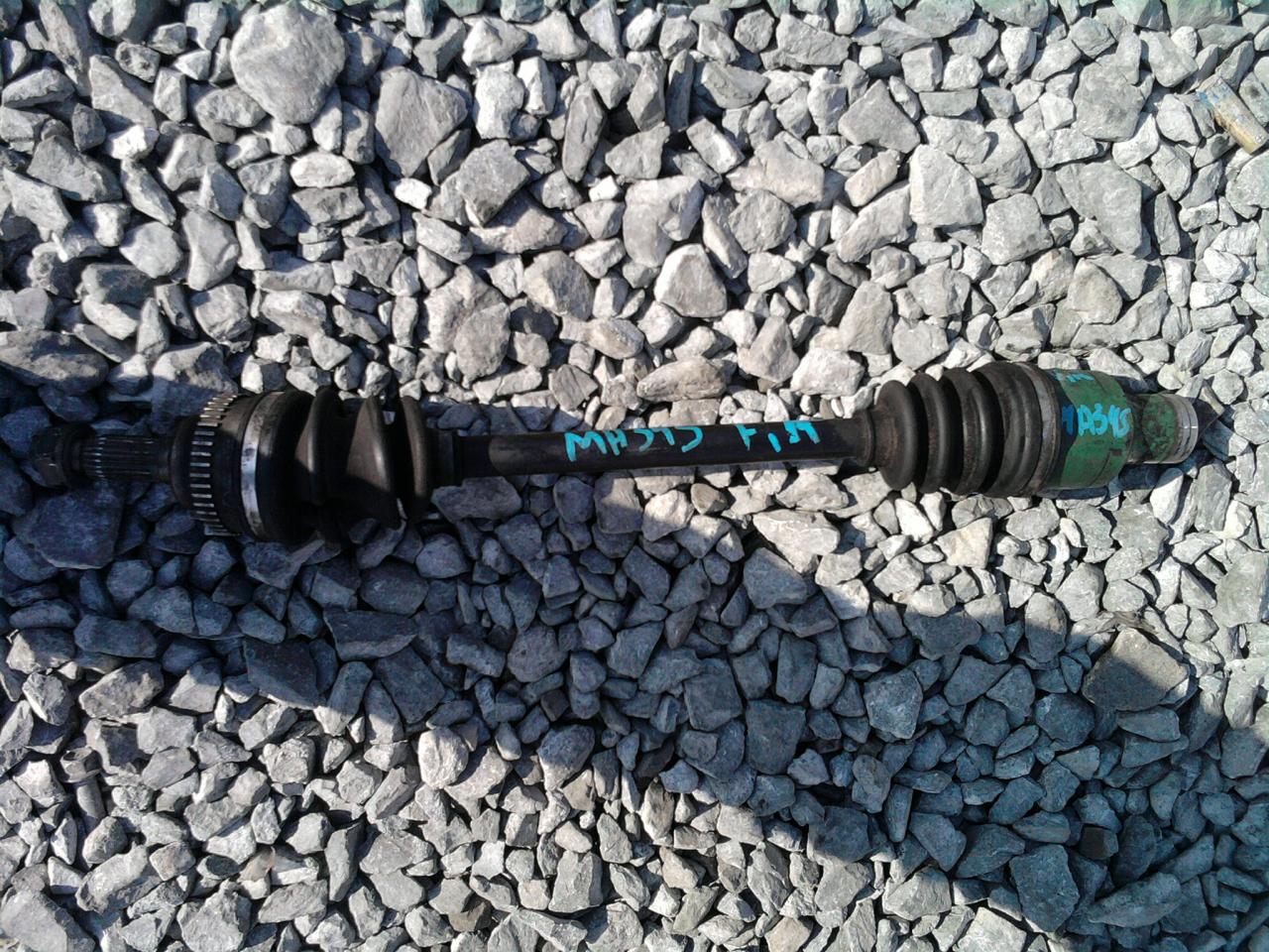

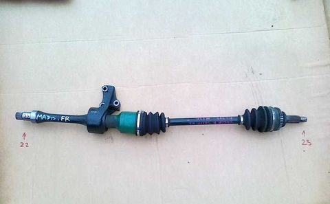

че не понятного привод правый состоит из 2 частей одна из них с подвесным потшибником ,а вот как они между собой соединяются ????скажите кто знает.
У тя точно так? Я такое тока на логане видел, а обычно вал целый с насажаным на него подшипником для баланса.

а может где есть фотоотчет,не встречася?!!!
Не такого отчета не видал. Лучше фото выложи что с чем соеденить требуется, а то я так и не пойму что именно тебе требуется...:(

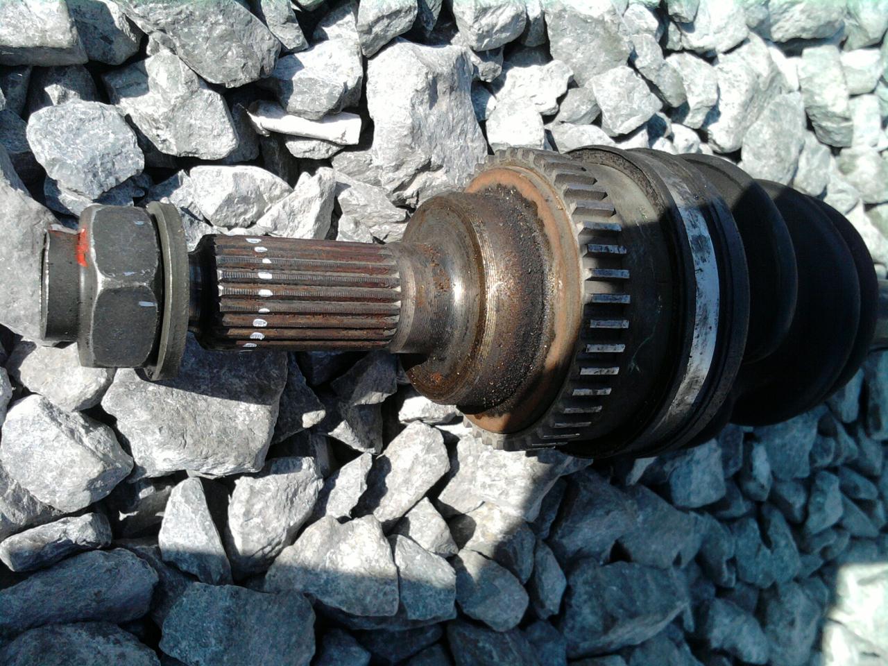

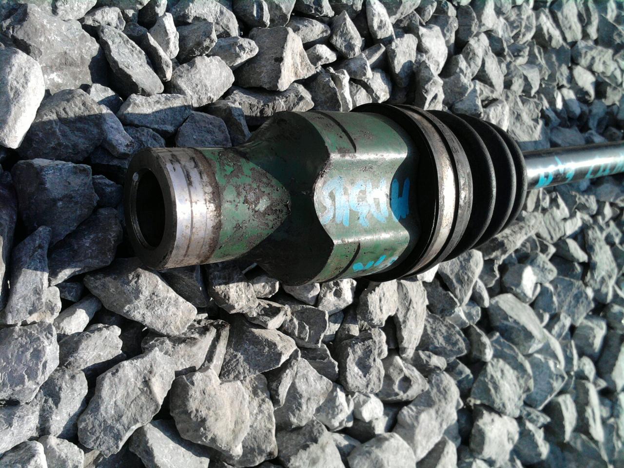

есть только фото самого привода а второй половины нету которая с подвесным.
