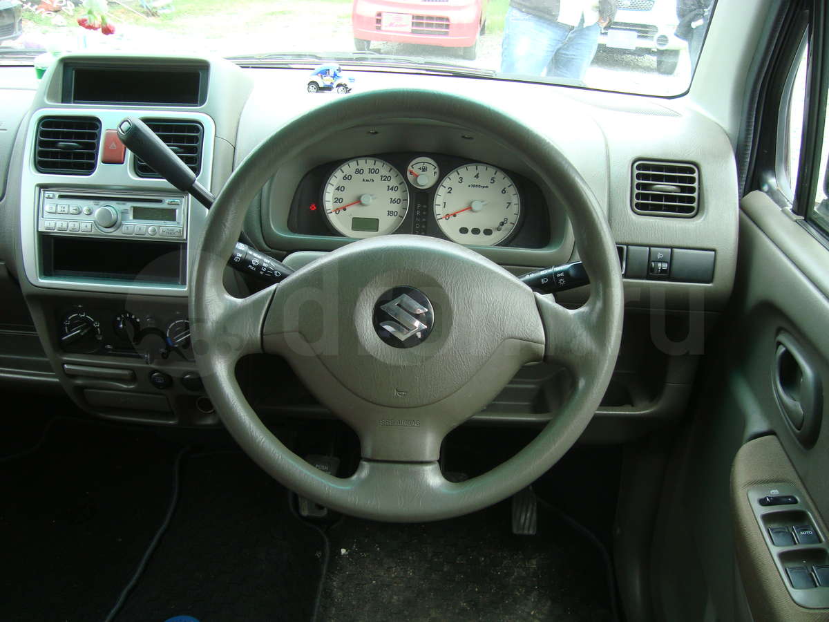

на выключеной магнитоле включить время а после длинным нажатием кнопки "функции" если такова присудствует по сути должны замигать часы и там выставлять, если кнопка Time отсутсвует на выключенной магнитоле долгим нажатие подержать кнопку "функции" и там возможно выбрать
Добавлено через 4 минуты
Не могу выставить время на штатной магнитоле... видимо савсем стал :thumbsdown:
поторайтесь найти название на всех магнитолах они имеются возможно на самом корпусе, зная название можно найти инструкцию

Вытаскивать не охота. На фото вот такая магнитола у меня и еще у половины солей :D

Райве из Красноярска - у меня не такая магнитола как у Вас на фото, а с японским диском мелким под СД, с фоткаю на выходных если не забуду. Дувмаю она распространенная так то, Вашу вижу впервые.

И все таки магнитола побеждена!!! Но только не мною :( а моей женою :D :D :D
Все просто, удерживая кнопку "Disp" надо наживать "track+" для изменения минут и "track-" для изменения часов. Совсем закостенел на работе до такой фигни додуматься не смог :(
