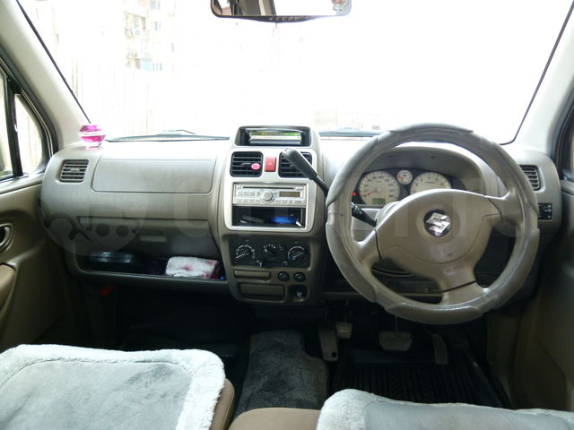

Помогайте, ребяты.
Не могу выставить время на штатной магнитоле... видимо савсем стал :thumbsdown:
И сразу вопрос. Кто ни будь ставил расширитель фм-диапазона на штатную магнитолу? Каков результат?

Ответ: Suzuki Wagon R Solio 1.3
поставился я себе конвектор часто, он конечно ловит, но сигнал мягко говоря не очень на некоторые станции, ну принципе за 150 руб сойдет. Какое название у штатной магнитолы?
да никакого.. родная она. Как на фото. Я много видел на фото таких магнитолок в Солио.
