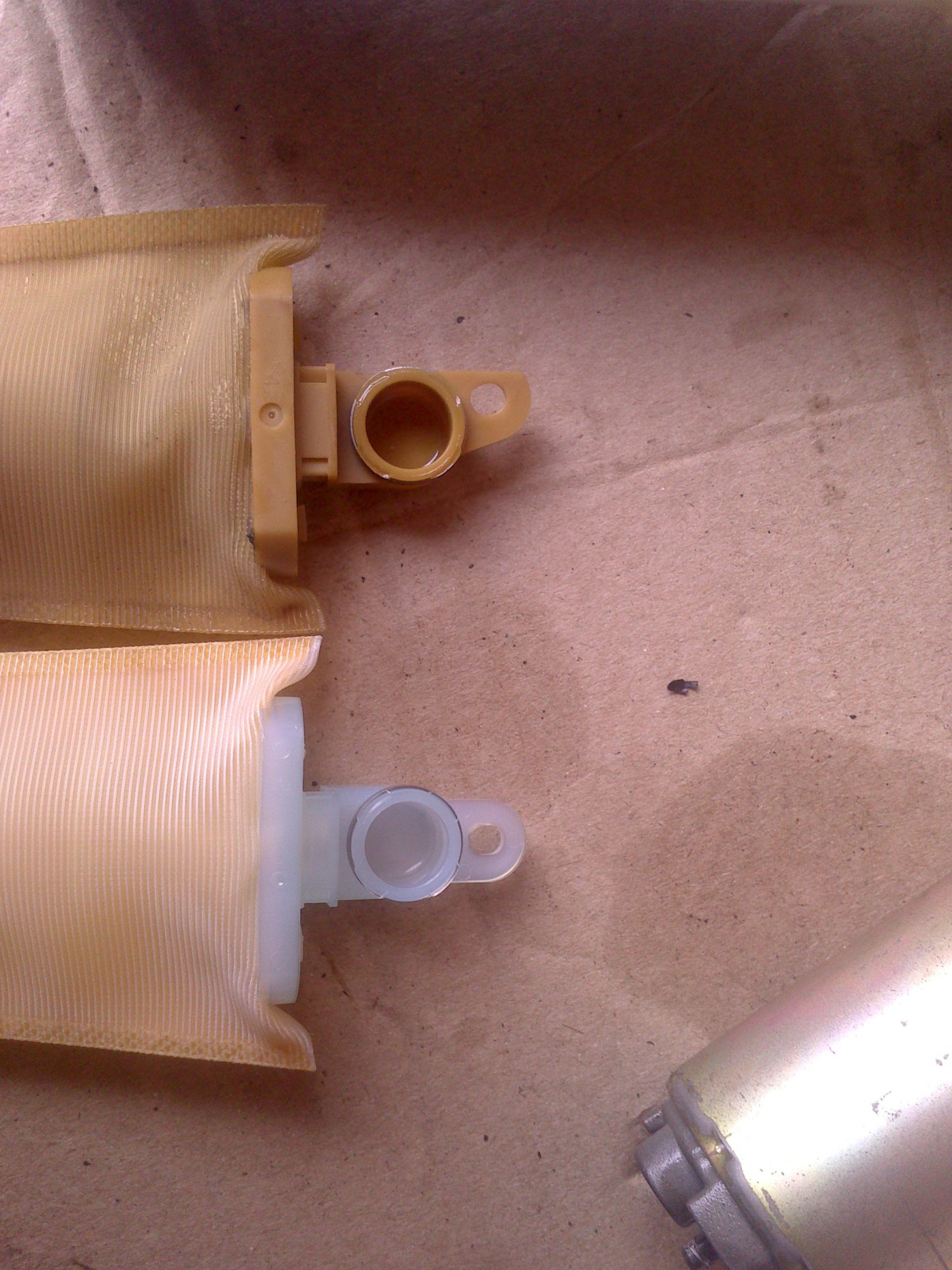

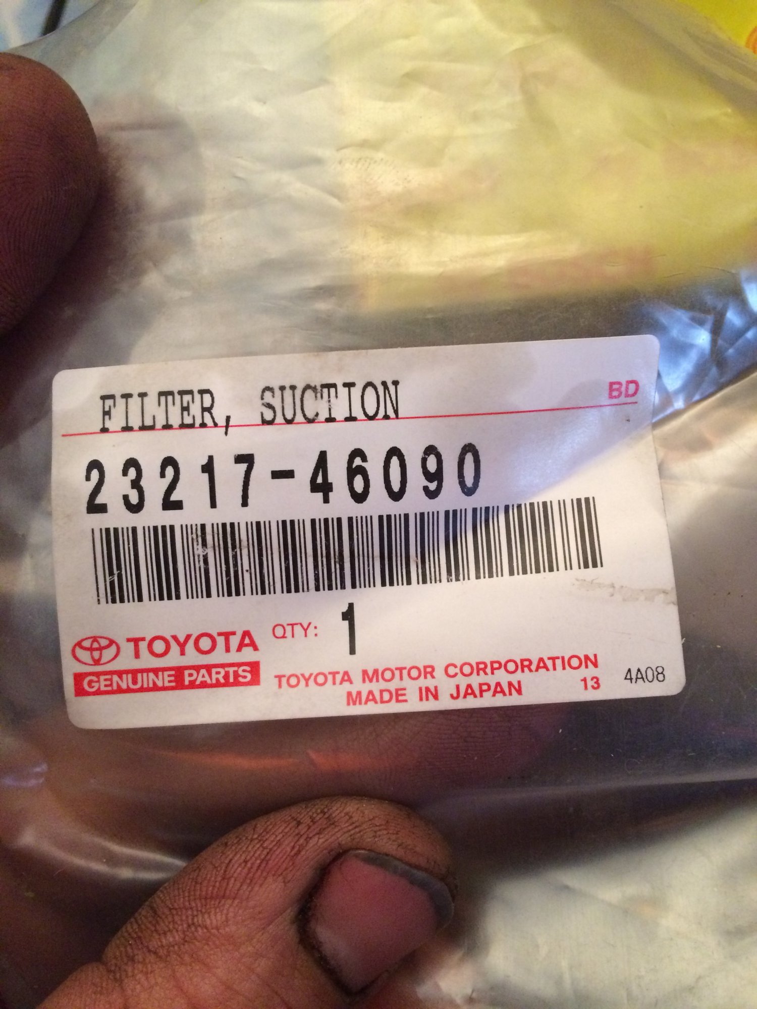

Форумчане кто знает какую сетку можно поставить в бак перед бензонасосом - оригинальной как я понял нету - только вместе с насосом. Если кто ставил какие и с чего подойдут?
Mihanik
13 Июль 2008
184
Шелехов
Suzuki Jimny Wide 1.3, 2000г, АКП, 43-й кузов, M13A, все в стоке.
Урал М-62 "Рыжий"; Intruder VS 800 "Злыдень" Intruder VS 1400.
Подбираешь по старой, обрати внимание на пару моментов:
гнездо в фильтре для штуцера насоса должно быть со строго перпендикулярными стенками,
без наклона (бывает и так), такой фильтр не сядет на насос.
Второе: ухо для крепления зажимной шайбой должно быть не по середине фильтра,
а смещено в сторону к насосу, иначе шайба не налезет на штырь насоса.
Не знаю, поймешь или нет, без фоток, попробуй осмыслить это держа насос и старый фильтр в руках.
Или просто старый фильтр возьми в магазин, аналогов валом, 300-500 р.

Аналого валом но со смещенным центром не встречал! Всю тему перелопатил - номерок бы хоть кто скинул....:(

image.jpeg Вот однако:[DOUBLEPOST=1458639651,1458639546][/DOUBLEPOST]Сетка, но двухслойная, грязь между слоями ничем не промоешь.

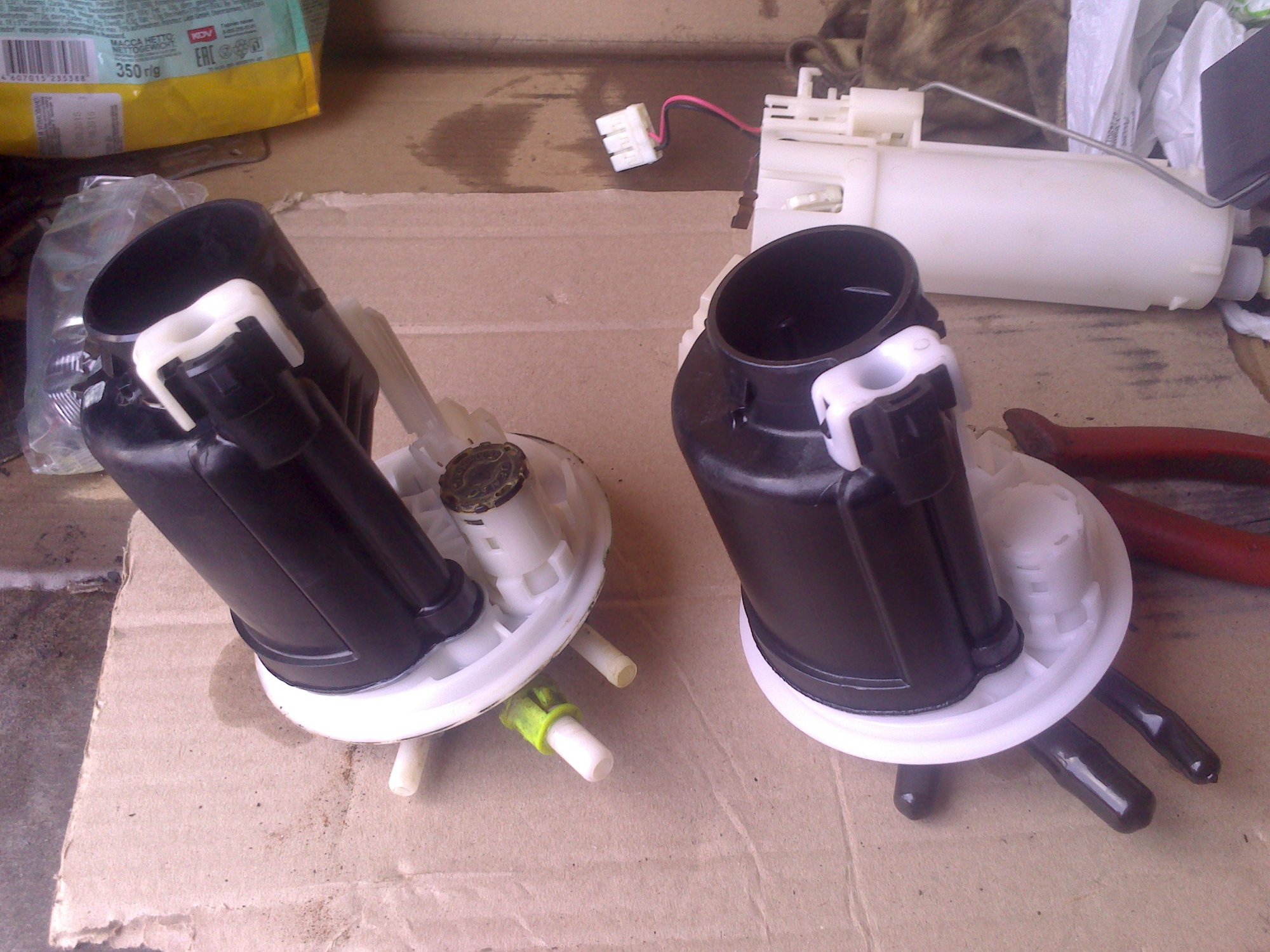

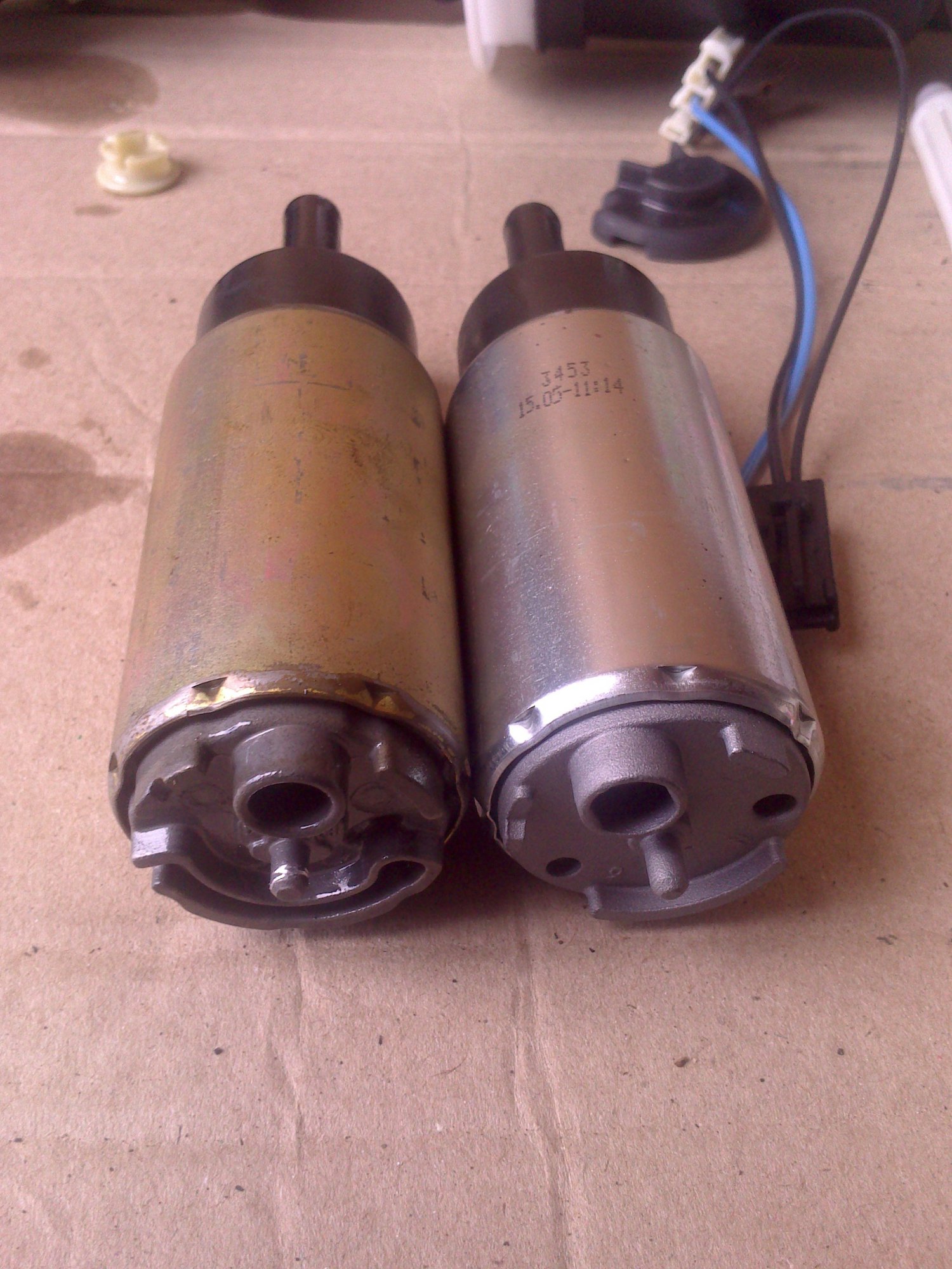

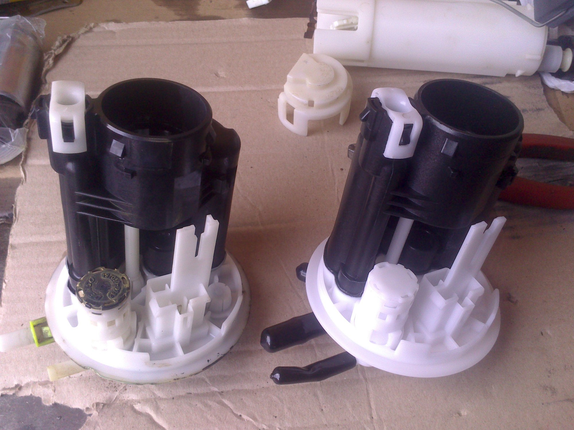

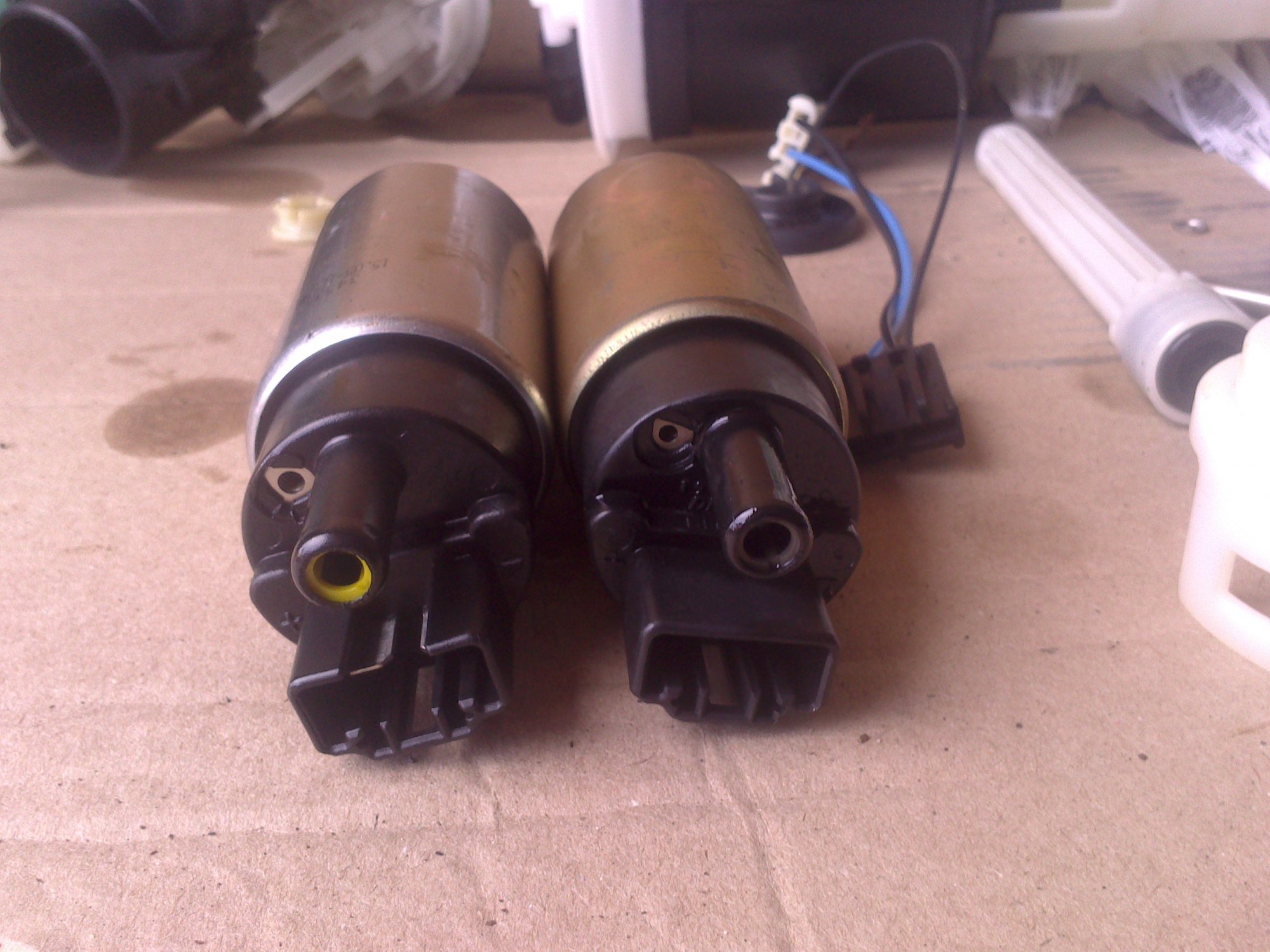

Давно эта упаковка лежит, вроде четко фильтр встал, не помню проблем.
Сейчас масума стоит, упаковку выкинул, похож на mpu-013.
Топливный фильтр грубой очистки - 23217-46090
Топливный насос - 0 580 453 453
Топливный фильтр тонкий - MFF-S701
(номера с драйва, фотки мои)
LiliYa54
18 Июнь 2011
69
Jimny 2002
наверное можно считать что тема полностью раскрыта.
насос от 540р http://www.exist.ru/price.aspx?pcode=0580453453
фитр тонкой очистки от 200р http://autobel.biz/index.php?cPath=228_232_238 магазин местный в моем городе, ищите похожий у себя.
разбираете меняете насос с сеткой, выкидываете тонкой очистки из бака и ставите тонкой очистки под капот и усе все дела.
минимум выйдет 1000р, максимум если бошевский насос то в 2000р[/QUOTE]
