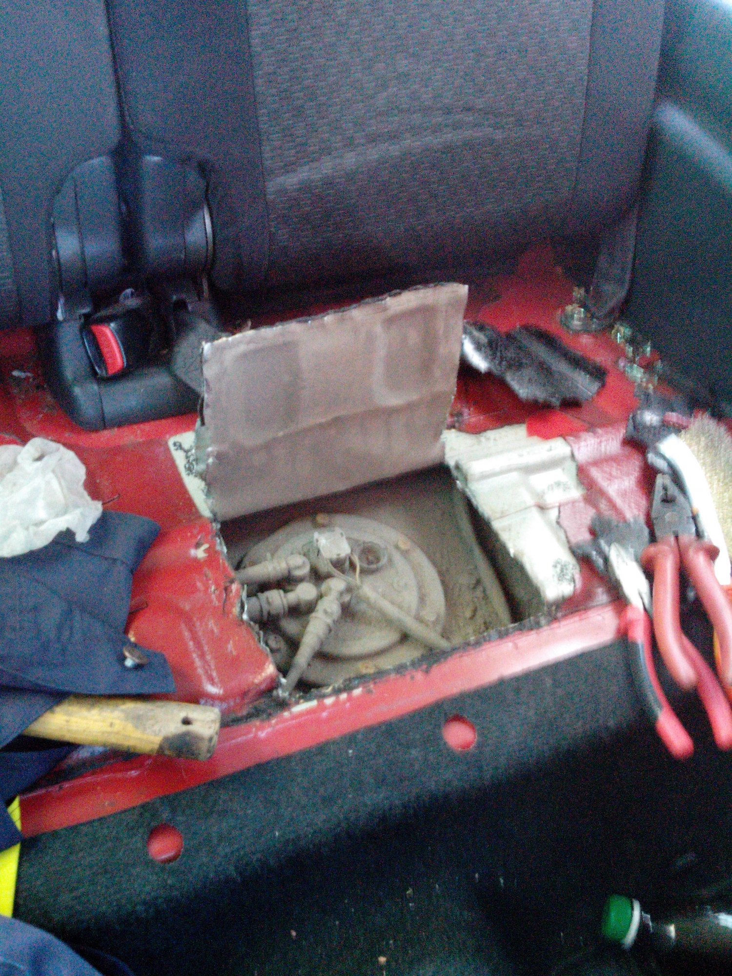

как я и сделал.
я тоже
только щас думаю, чем усилить лючок - т.к пришлось перерезать планку усилителя IMG_20150927_153456.jpg
видно в правом верхнем углу люка - где отодрана шумка[DOUBLEPOST=1443808238,1443808103][/DOUBLEPOST]
всего лишь надо аккуратно врезаться внутри в существующую конструкцию.
терзают смутные сомнеия о достаточности жесткости после обпила :(

Я се рамку из толстого люминия вырезал туды.

загляни, как сможешь - и мож что присоветуешь по поводу перерезанного усилителя - или это не критично, если сзади тяжелое не класть , ведь некоторые модели получается без него , или в другом месте усилены ?
