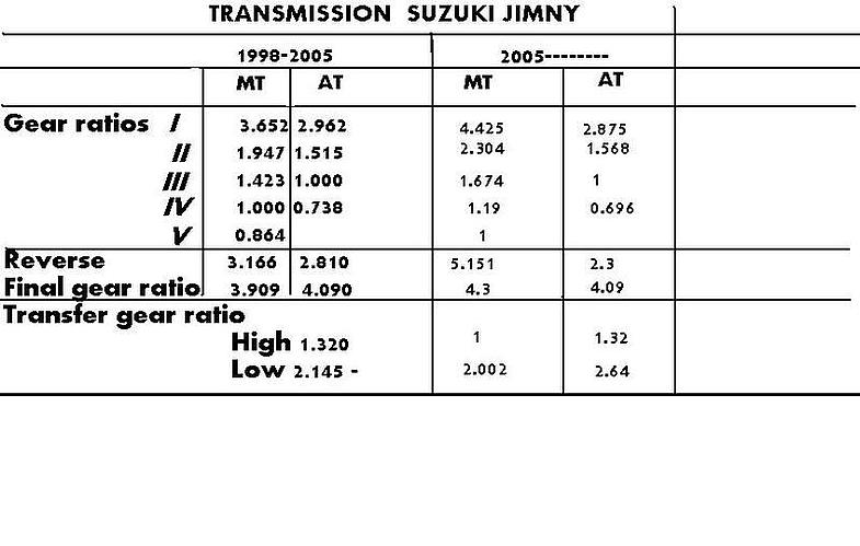

Вопрос знатокам:
Машина 2008г на механике, передаточные числа РК 1:2, поставил РК от автомата, с числами 1,32:2,64. Хочу поставить РК от самика, с китом 4,9, но тогда на верхнем ряду получится 1.63, это очень конское понижение для верхнего ряда... И так вопрос: станет ли РКПП от машины до 2006г на мою? Тогда я получу небольшое повышение передаточных чисел, если не ошибаюсь, на 18%.
А потом можно еще и главную пару поменять, с 4,3 на 4,1 кажись.

Скорость 80-90 я люблю, но родной верх 1 а с 4,9 будет 1,63... Верхний ряд упадет на 63%... У меня максималка получится километров 75... Поэтому мне нужно чем-то завысить числа... Варианта 2, поменять главные пары на 4,09 и поменять МКПП.

Даже с парами 3,9 получается большое занижение вернхнего ряда...
Блин, немного не ту машину купил, нужно было на автомате брать...

Drapp смотри внимательно ...
у меня 2004 ручка , пары 3.9 , РК 4.9 , колёса 29" = при 3200 - 80 км/ч
у тебя коробка к 5-й передачи - почти то же самое , что и у меня , а колёса то у тебя 32 " !!!
на 1-2-3й будешь стрелять , а по трассе будет хорошо !

У меня сейчас стоит РК от автоматной машины. Получилось понижение 32% на верхнем и нижнем ряду.
3000об/мин - 67км(по спидометру) - 74км (по GPS)
4000об/мин - 90км(по спидометру) - 100км (по GPS)
4000об/мин - 113км(по спидометру) - 125км (по GPS) на 30х колесах.
Если я ставлю РК от самика + кит 4,9, то у меня верх упадет еще на 31%... А колеса я увеличу только на 6-7%... (от 30х)
Получится порядка 4900-5000об/мин. при 100км/ч, и это на 32х колесах...
Получается только ставить пары 3,9 и колеса 33...
если бы ты ездил в горной местности , то для 33" я бы советовал кит 6.5 !!!
не парься , будет меньше ...

Даже с таким понижением на 33" В гору только на первой передаче, на второй не тянет.

Ну тогда вывод однозначный - ставить от самурая и "девать куда-нибудь" понижение на верхнем ряду.
