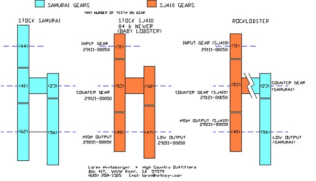

Вчера узнал, что кит 4.16 можно изготовить из двух наборов шестеренок - от раздатки с 1.3-литрового самурая и китуемой литровой раздатки (которые продает уважаемый green).
Подробности есть на форуме самурай-клуба, тема "4.16 своими руками."
Вся идея - в одной картинке (бирюзовый - 1.3л, коричневый - 1.0л):
На английском языке такой симбоиз называется RockLobster (гуглится по запросу RockLobster sj410).
Если у нас уже есть раздатка "от литра", то необходимо еще две шестерни от 1.3-литрового:
- 29121-83050 - Intermediate Gear (41/23 зубов) - она будет состыкована с шестерней 29121-80050.
- 29211-83050 - Low Speed Gear (56 зубов) - эта шестеренка нужна в любом случае при китовании раздатки от литра любыми китами, кроме кита 6.5 (там она входит в комплект).
Каждая из этих шестеренок стоят примерно по 7500 рублей в Эмексе (в Экзисте сильно дороже).
На том же самурай-клубе комплект из этих двух шестеренок иногда можно купить в барахолке за 5 т.р.
На самурай-клубе есть пара человек, кто может произвести стыковку.

Из изученных материалов стало понятно, что нельзя соединять шестерни сваркой - их поведет, или того хуже, сварка лопнет, конструктор распадется на половинки (прецедент был у ilya@джимник).
Есть у кого-нибудь успешный опыт такой конструкции? В Москве или Екатеринбурге кто-то занимается сращиванием?
Расскажите, мир будет благодарен.

Всем доброго дня. Я тоже с вопросом. Откатали пару сезонов в трофи ТР-1(джимни 1996 г.в., мотор 1,3, механика) и пришли к решению что необходима замена раздатки на самураевскую с КИТом 4,16 или 4,9. Колеса сейчас стоят 31/10,5/15 Купера СТТ. Но из-за очень ограниченного бюджета было принято решение не переходить на больший размер колес (в крайнем случае порезать эти). Сейчас купили самураевскую раздатку (для установки КИТа с промовалом) и стал вопрос покупки КИТа, по нынешним курсам тянуть из Штатов очень дорого. Поэтому в поиске бюджетного решения? Готов рассмотреть любые варианты, раздатку в КИТом в сборе 4,16 или 4,9 или отдельно КИТ или на обмен или покупку, нашу раздатку на КИТованную раздатку + наша доплата. Короче в поиске решения. Заранее благодарен за любой совет или инфу

Полгода назад мы с ним рассматривали вариант: я разбираю свою раздатку "от литра", отправляю ему одну шестерню, он с ней работает, высылает в ответ китованную версию этой шестурни плюс большую шестерню от раздатки 1.3л. Такой вариант тогда оценивался в 18 т.р. + пересылка. С тех пор доллар подрос с 55 до 82 рублей.
На drive2 Влад Крюков (KryukovVlad) налаживает производство китов для Эскудо по цене 21 т.р. Он в скором времени планирует начать делать киты для Самурая 4.16 и 6.5. Ориентироваочная цена - 20-25 т.р.

Цены растут, две шестерни от 1,3 в экзисте уже больше 30 тыс. стоят, а так сделать кит не сложно - токарка да сварка, нивоводы также 3,0 понижайку делают. Я на нивке делал, токарь проточил шестерни, напресовали, варил я сам полуавтоматом.

У меня лежит раздатка от 1,3. Если я правильно понял все что прочитал, то мне для установки КИТа 4,16 нужно:
- шестерня 29111-80050 - 1 шт.(на 33 зуба от литровой раздатки)
- шестерня 29121-80050 - 1 шт.(на 53/32 зуба от литровой раздатки)
- шестерня 29221-80050 - 1 шт.(на 49 зубов от литровой раздатки)
и мою шестерню 29211-83050 (на 41/23 зуба от 1,3 раздатки) соединить с 29121-80050(на 53/32 зуба от литровой раздатки) и получиться шестерня на 53/23. И будет мне счастье!!![DOUBLEPOST=1454665523,1453987834][/DOUBLEPOST]GrayRobot, Спасибо за инфу, уже отправил свою раздатку ed у[DOUBLEPOST=1462960094][/DOUBLEPOST]Опробовал раздатку от EDа, остался очень доволен.
