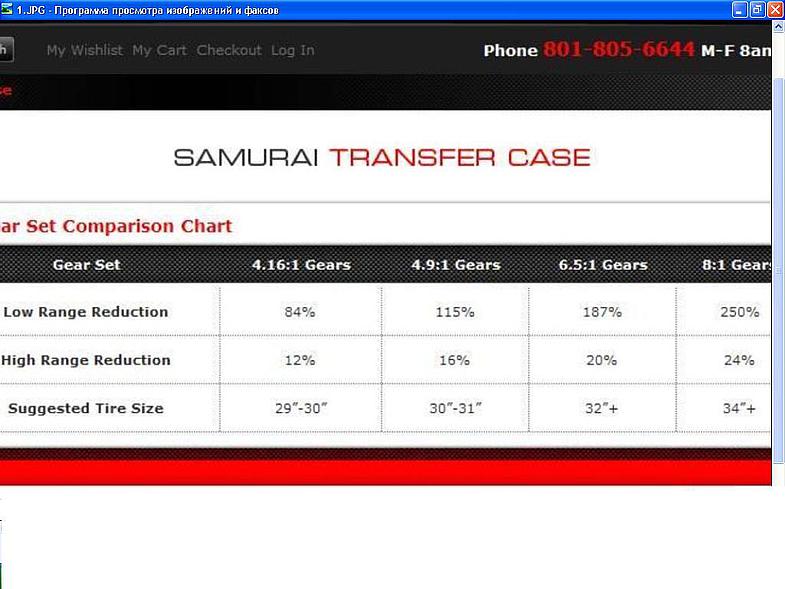

мотор 1.3 , резина 29", лок райт , с китом 4.9 при 80 кмч - 3200 в минуту = жрёт 12-13 с кондиционером.....
если ехать быстрее - начинает хавать.....

У меня Сильверы 33"х10.5, поэтому и кита в раздатку на 6.5 брал, а с меньшими колёсами можно было и меньше п.ч. брать, а мотор уменя 1.3 и лока тоже сзади стоит. Может ещё и от обтикаемости зависит и багажник сверху тормозит.

у меня такой расход, потому как правильно не подобал шестерни под колеса или ноаборот.
кит 6,5 на колеса 235/85/16 (31,5 дюйма)
при скорости 80 км/ч - 4000об/мин (расход только по трассе 13л)
уже идет расход бенза на больших оборотах
зато разгоняется легко дальше (от 80), на трассе включил пятую и забыл про коробку (и только редко на затяжных подъемах 4-я передача)
в планах или поменяться с кем нибудь на 4,16
или поставить колеса побольше.(но особо не хотелось бы дальше резать)

дык все КИТы что 4.16, что 6.5 роняют и верхний ряд тоже, не так сильно как нижний, но все ж роняют. У 6.5 на верхнем ряду 1.68, в родной РК 1.32, получается занизились на 27%, а колеса выросли только на 20%, вот 7% и получились "лишними".
пары у 0.66 5.375 ниже уже почти некуда.
а почему ты не рассматриваешь 4.9 ?
с 4.16 машина зачахнет Не-не-не

ну так яж когда крутил эти ёпаные флянцы,у меня 16 к 10 получилось
ах еди милый глупый еди
ты состриги любимую мозоль
зачем что б наступили все
лучше что б упали все
выставить ножку ты изволь
входной вал 27 зубов и каких зубов
шестерня повышенной 44 зуба
крутить надо не фланцы а ... приятнее

byp спасибо,я мучил поиск и вот что нашёл
вот данные по Самураевским раздаткам.
По мойму всё "кит"уется
http://ironbark.bendigo.latrobe.edu.au/~jeff/xfer2.htm
