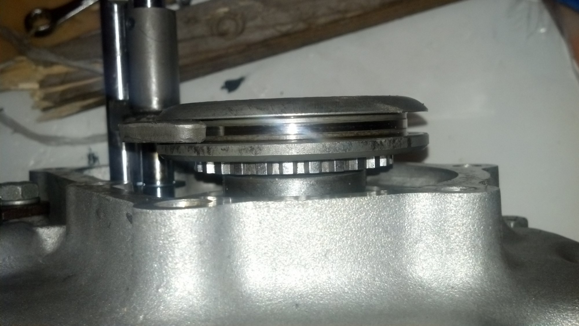

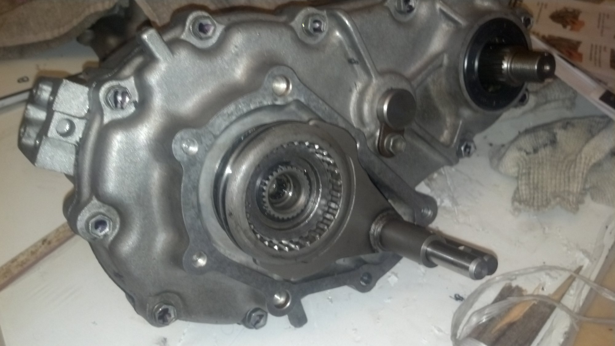

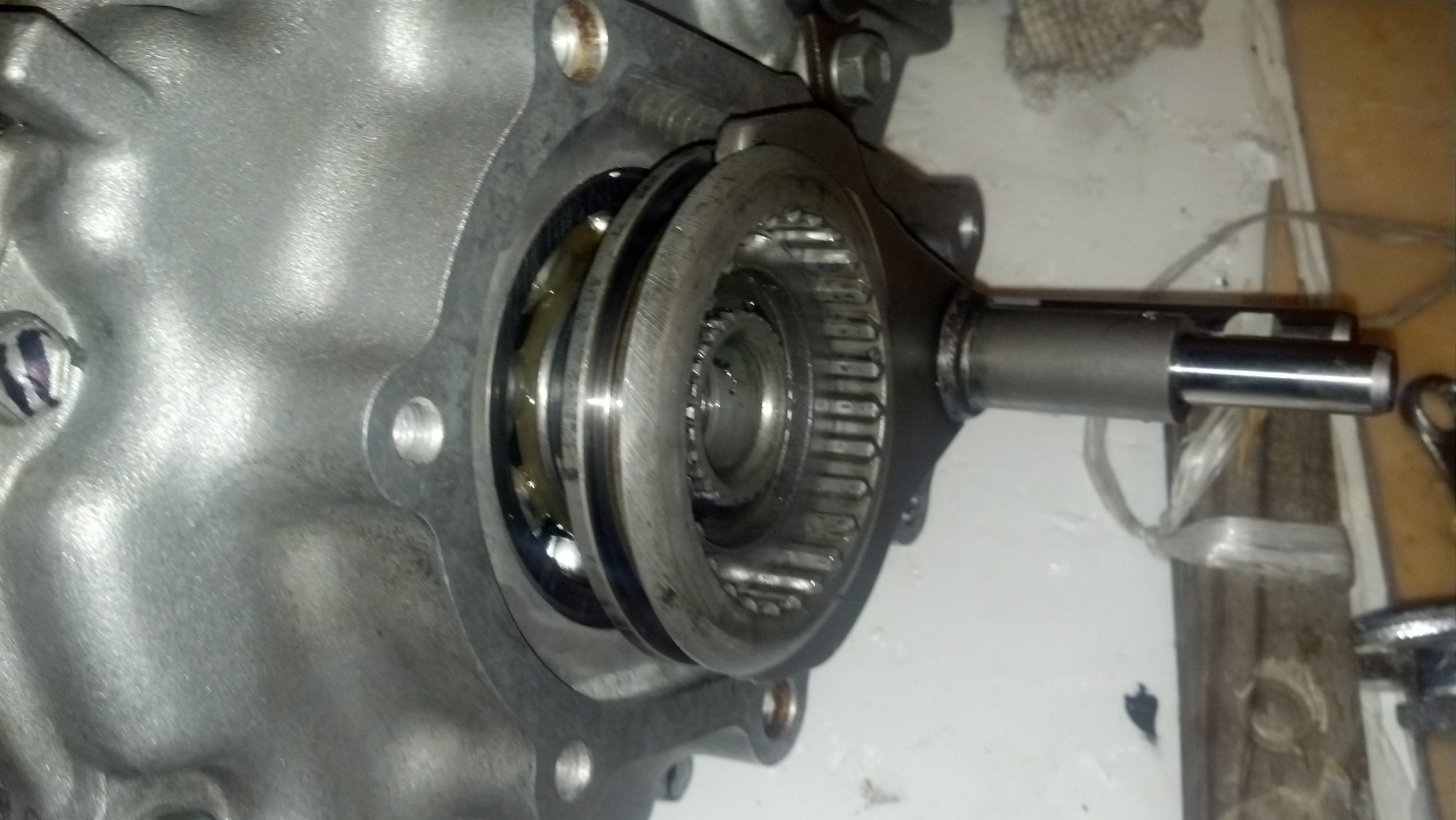

Вопрос по раздатке от самурая:
Подскажите, кто знает.
Вот эта шайба-кольцо, которое на вилке, правильно одето или нужно наоборот?
Если кто не помнит оно с одной стороны с прямыми краями, а с другой закруглённое.
на фото видно.
2014-07-13_22-14-51_611.jpg 2014-07-13_22-14-58_970.jpg 2014-07-13_22-14-39_227.jpg

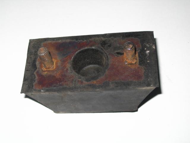

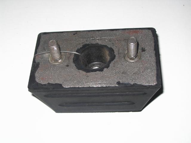

Товарищи, мож кто ответит по подушкам
Для интересующихся, вчера таки поменял себе подушки на волговские 24(от движка) 1.jpg ,
подошли идеально, по высоте и ширине одинаковые, значительно твёрже родных, ставятся болтом насквозь, такие же газелевские ещё более плотные и широкие, но тоже должны встать, 2.jpg

Да не нормально все... Но с таким же успехом крепления раздатки можно приварить к раме и вся недолга...
У точек крепления опор РК должна быть свобода движения вверх-вниз, а цельнометаллический болт насквозь может разрешить только сжаться подушке, растянутся никак. При движении вперед правая опора давит на подшуки, левую пытается порвать, при реверсе соответственно все наоборот.
Все напряжения будут на креплениях РК, корпусе РК, креплениях на раме.

Спасибо, это-то я понимаю:to_take_umbrage:, подушки заменил только справа, там где две, на выходных на гонке проверю как оно будет, а то со штатными полная "ламада" ручки под нагрузкой, если что- верну всё назад. К сожалению нормальных заменителей не нашёл, всё что есть сильно выше:pardon:
g r e e n
2,742
655
вы хотя б в тот будерброд добавьте по резиновой бобышке, как на передних амортиках.
-- болт;
-- гровер;
-- шайба;
* резиновая бобышка;
-- крепление рамы;
-- подушка;
-- шайба;
-- гайка.
