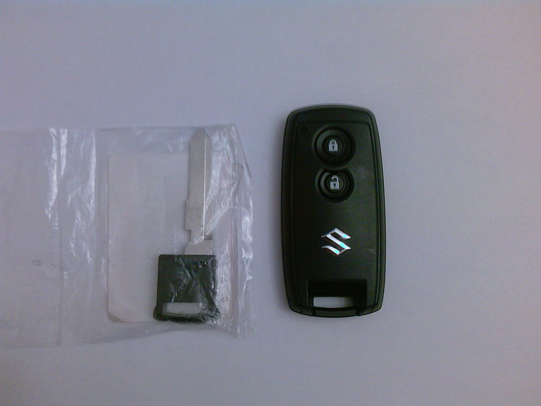

vovan
4 Март 2007
3,685
561
А что это за маленький ключик?
Вот этот, без кнопок который:
Сдох у меня этот самый брелок, в который ключ вставляется. Поменял батарейку в нем и наступил ему кирдык.
А батарейка точно правильной полярностью вставлена? Проверь ее в другом брелке.
но замечательного двойного пиканья нет!
А это что такое? У меня его тоже нет, что со вставленным в замок ключиком, что с лежащим в кармане брелке с ключиком внутри.
К дилеру ехать, новый ключ брать и прописывать?
Так ключ же исправен, раз заводит, будучи вставленным в замок зажигания!
Если точно сдох сам брелок (проверь еще раз, с другой батарейкой), то можно его заказать и привязать к машине самому, по инструкции выше.
Боязно как-то без запасного.
Главное, что оба ключа исправны. Авто и открыть можно и завести.
