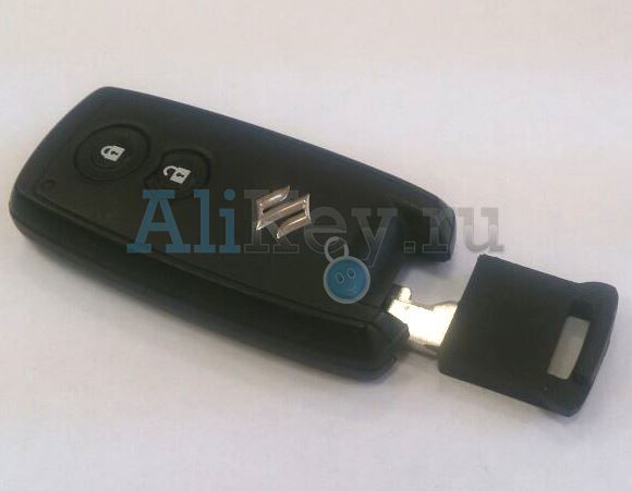

Всем привет! Пробовал прописать самостоятельно ключ на гранд витару 2008 года по инструкциям которые здесь. ключ смарт две кнопки. ничего не получилось. знатоки которые скидывали инструкции сами видимо не пробовали. ключ в конечном итоге прописал процедурой которой тут вообще нет.
vovan
4 Март 2007
3,685
561
Процедуру в студию!
И фото ключа, а то не совсем понятно, о чем речь. О ключе или о брелке кейлесс.

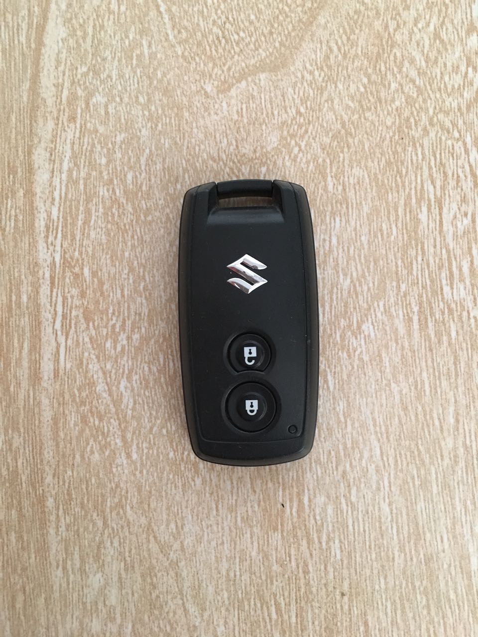

Спасибо за то что отморозился и не скинул процедуру.
Вопрос следующий:
есть ключ как на фото выше, в него вставляется металлический ключ. У меня кнопки на нем не работают...как быть? Лампочка мигает, все работало...но потом перестало, могла быть так, что из за того, что кнопки нажимали на брелке вдали от машины, брелок теперь не работает?
