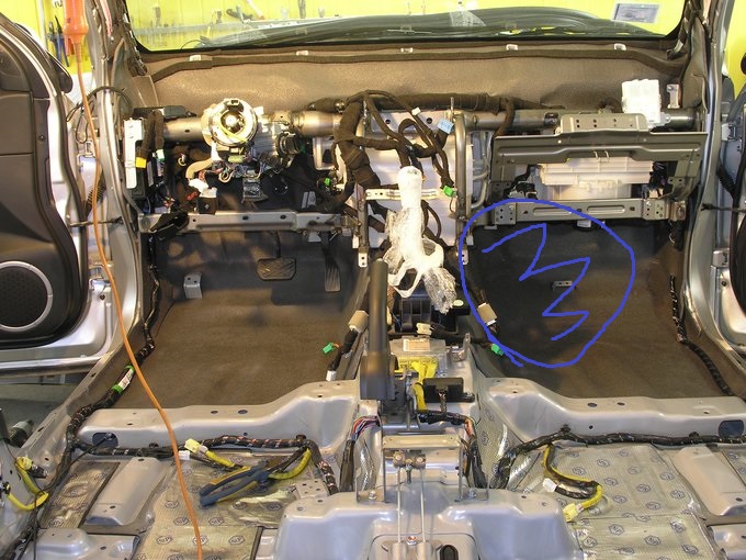

Прочитал эту тему и другие более мелкие темы про шумку.
если учесть, что Витара вся в сверчках, особенно от того, что уплотнители дверей всё время трутся о что-то, я думаю, что мне шумка не нужна. и как бы для меня тема закрыта...
но вопрос есть, который лучше задать в эту тему.
недавно стал замечать, что при относительно быстром старте с места или ускорении (когда на тахометре 3,5-5 тыс оборотов) я слышу шум мотора с правой стороны салона именно в районе ног переднего пассажира, или панели автомата во стороны переднего пассажира или где в районе ниже бардачка. сложно определить где именно. но где-то там.
и как будто бы я этого шума раньше не замечал.
и звук такой как будто бы там где-то дыра в шумоизоляции. везде тихо, но в каком то месте прёт звук. и я его слышу не со своей стороны, то есть не ближе ко мне, а именно дальше от меня со стороны пассажира. а шумка ведь примерно одинаковая слева и справа.
Не должно быть такого, чтобы в одной стороны не было звука, а с другой был.
Хотя при этом я понимаю, что как раз в этом месте под днищем там идёт какая то бочка выхлопной системы. И по идее там может быть больше звука.
На фото днища чужой Витары синим фломастером показано место, откуда примерно идёт звук.
Это у всех так или только у меня?
Одновременно стал слышать как будто бы звук гудящего подшипника тоже где-то с правой стороны. Но пробег 43 тысячи, рано подшипникам помирать...
