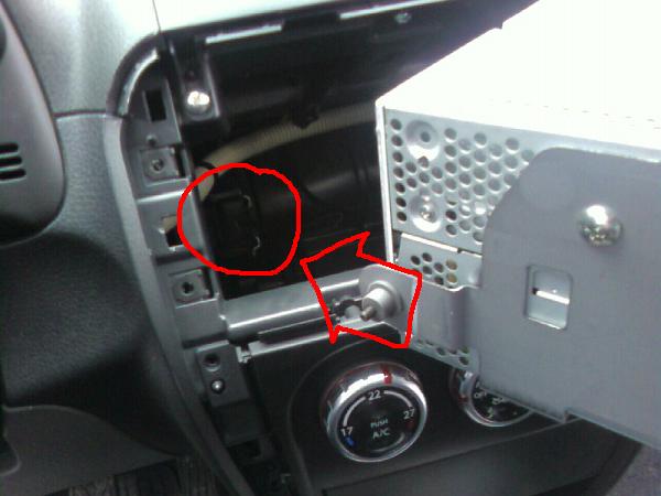

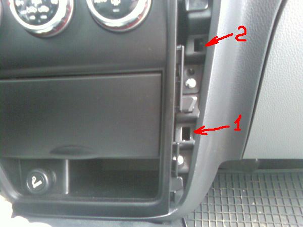

Значит начало у меня дребезжать под приборной в районе магнитолы, причем даже нажатие пальцем на магнитолу устраняло дребезг, так что выбрав свободные выходные я полез смотреть как магнитола снимается.

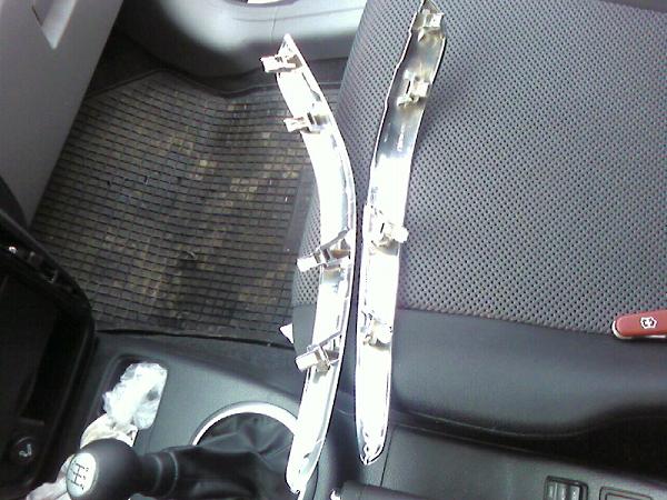

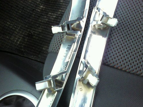

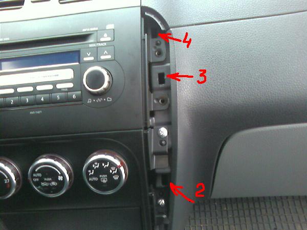

1. Начиная снизу дергаем боковые пластиковые полосы "аля алюминий", ВНИМАНИЕ! Накладку со стороны водителя дергайте только после того как подложите возле прикуривателя какую нибудь тряпку, центральная консоль несколько смещена и водительская планка острым концом может поцарапать отделение для мелочи.
2. Отрывать :о) боковые накладки удобнее всего снизу вверх, на фото показал в каком порядке. Очень аккуратно с самой верхней защелкой, у меня она шла очень туго с намеком что может треснуть боковая планка. Но отрывать приходилось все равно с силой.

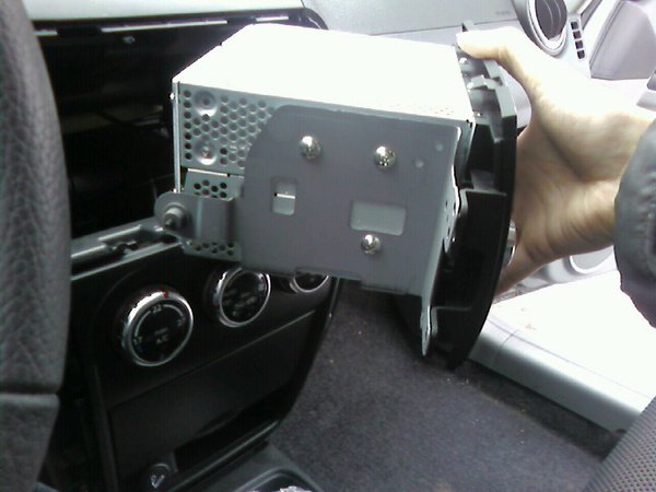

3. Дальше классика как говорится, магнитола в боксе на 4 саморезах. Откручиваем и вынимаем, на самом боксе два "уха" с резиновыми роликами, которые входят в пазы внутри панели.
В моем случае один ролик немного подмялся и проушина стучала, вылечил подгибанием.
