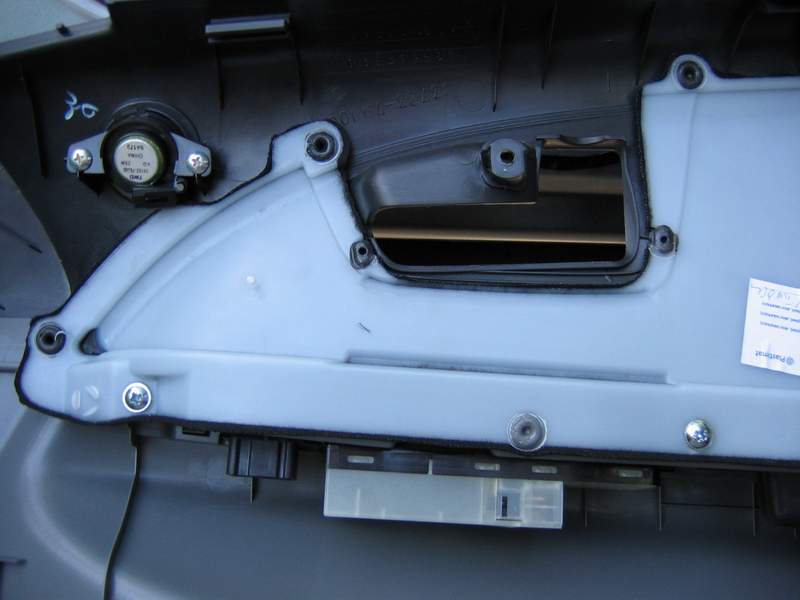

Раз уж начал писать, кому надо будет, еще про колонки.
Начнем с передней двери.
Как снимать панель: выкручиваем два самореза, один в ручке двери, второй за рукояткой открывания. Оба самореза деликатно спрятаны за пластиковыми клипсами которые поддеваем с отной стороны тонкой отверточкой и оставляем болтаться - отрывать ее не надо!!
Дальше берем рукой за удобное ушко ниже декоративной решетки колонки и рывками снимаем панель с клипс. . их там штук 9 помоему или около того. Фотки этого не делал, никаких секретов нет, как в гранд витаре снимается.

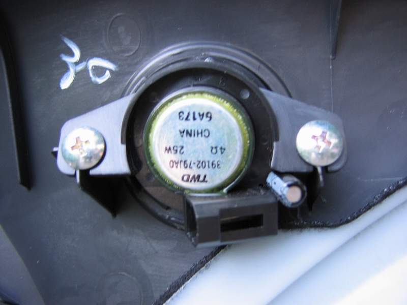

Значит по размерам
пищалки между центрами саморезов 47мм
на них 39102-79JBO 4ohm 25W china 6B143
колонка 39102-62JOO 4ohm 25W GBR
равносторонний треугольник 135мм диаметр креплений 156mm....
отв.150х30 в дек.решетке.

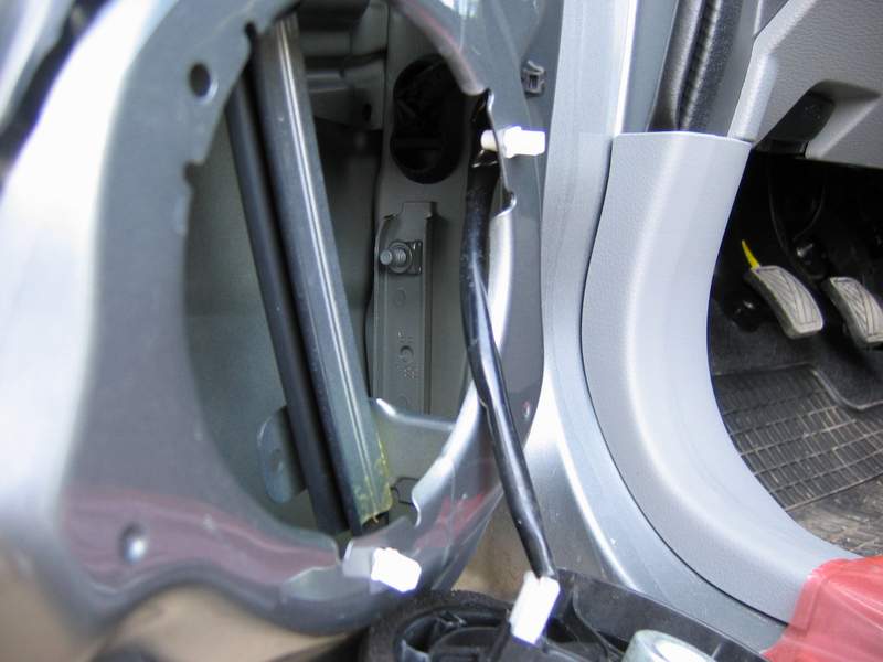

Внимание!! На переднюю дверь направляющая стеклоподъемника не дает поставить колонки с глубиной более 45мм ( без вставки подиума)

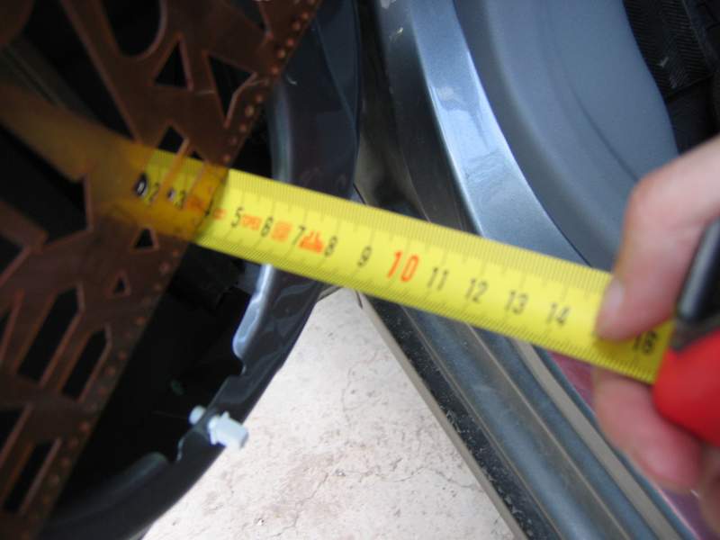

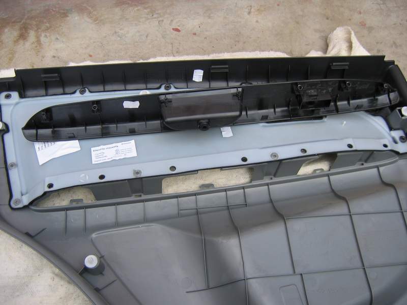

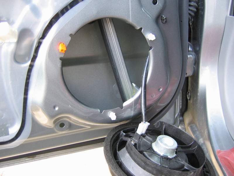

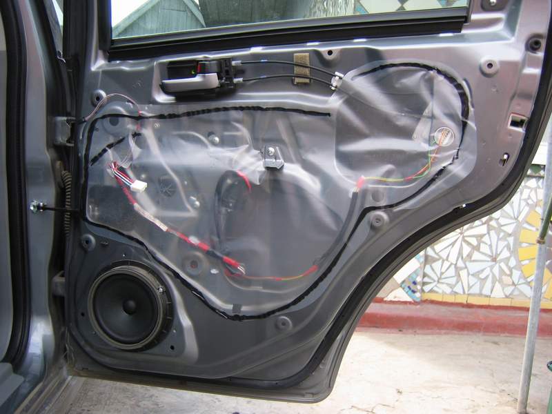

задняя дверь аналогично, но с учетом того что там направляющая стекла не мешает поставить колонки глубиной до 100мм :о)))) пока в дверь не упрутся. . НО!!! я не проверил с опущеным стеклом, возможно особо радоваться не стоит.
выше в сообщении я сказал что отверстие под декоративную решетку 150х30. . .для тех кто не понял сразу. . 30 это высота бортика.
Кстати говоря :о( часть панели с тканевой обивкой ПРИПАЯНА и разборке не подлежит!!!! цивильно обтянуть дермантином не получится :о))) надо будет высверливать или ломать как то еще. Если кто делал, поделитесь решением,. . .мне очень хоцца сменить ткань на дверях на кожу, а давать это в руки умельцев в таком виде черевата получить потом посаженую на клей криво и намертво.

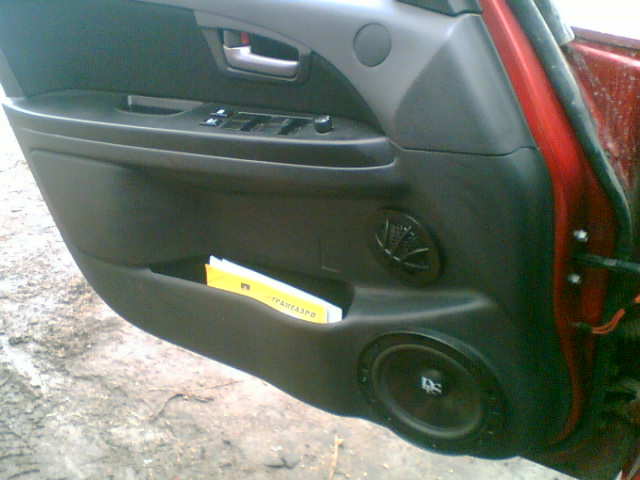

Взял DLS усилитель трех канальный,колонки скромнее чем твои
духкомпонентные и скромный сабик.шумку сделал передних дверей ,но придется динамик ставить, как и ты,а то цепляет за стеклоподъемник.

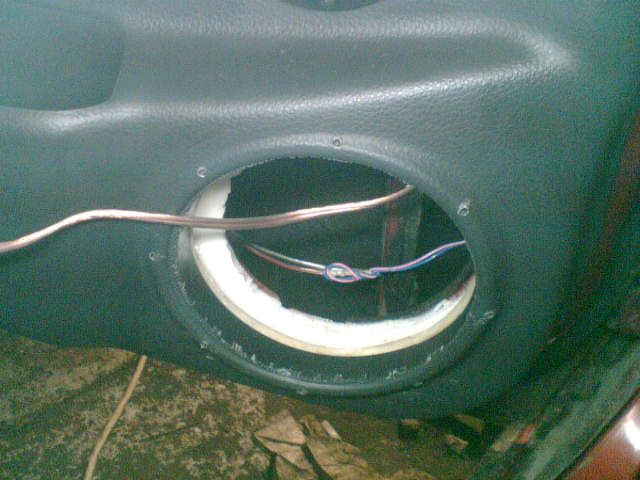

в дверь легко встают 16-е и спереди и сзади - сзади выпилыи 1 -проставку из фанеры 10 мм, под 13-е, спереди из двух под 16-е, на обшивку ставить - возможна вибрация, да и выглядит мягко говоря по колхозному - особенно пищалки........пи..ц
Добавлено через 9 минут
вот вчера начал установку - сегодня планирую закончить - спереди 16-е 2-х компонентные на усилок, сзади 13-е 2-х компонентные на магнитолу и саб 12-й в коробе в багажник.
Единственным сложным для меня мометом был пропустить в передние двери акустический провод через гофру и пластиковую вставку через кот.проходят провода. Пластиковая вставка сверлится -есть место для проводов по бокам. Насчет сверления дыр в моторном отсеке - провод на + легко проходит через гофру соед.салон с моторным отсеком - необходимо сделать надрез под толщину провода в резиновом основании.Спереди и сзади как я писал встают 16-е , нужно только выпилить проставки из дсп или фанеры. Я поставил 16 спереди и 13-е сзади. В обшивках дверех необходимо срезать окантовку динамиков - она из мягкого пластика - режится оч.легко - места под кроссоверы тож достаточно - спереди в пенопласте - в задней обшивке под ручкой., под пищалки выпиливается отверстие нужного диаметра тож. просто - расширяется отверстие под штатные.
