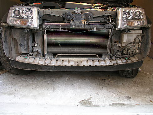

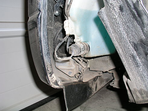

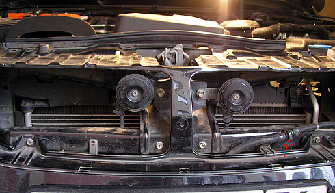

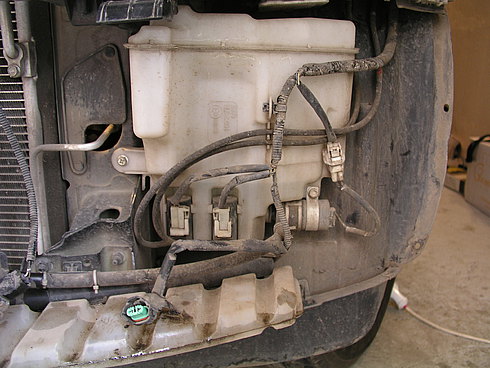

2 Pentagon:
фото передней части НСГВ без бампера:
фото бачка омывателя:
еще фото бачка омывателя:
Соединение шлангов фароомывателя:

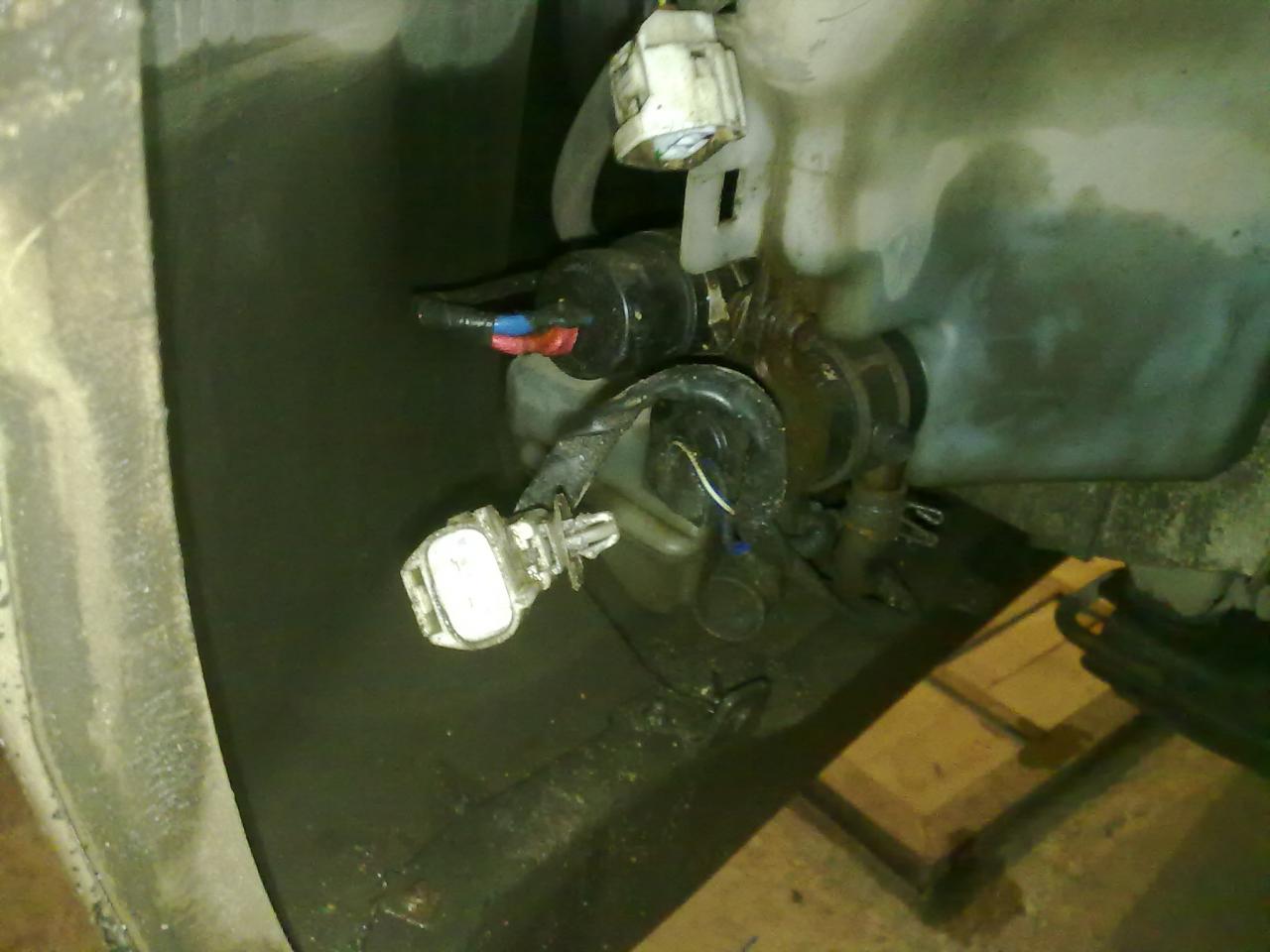

Не работает омыватель фар - проблема с насосом или контактами?
Спасибо большое vovan за изображение передних внутренностей НСГВ!!!
Одновременно semco написал подробную инструкцию, как снимается передний бампер?
Но, не сильно мне хочется снимать весь передний бампер ...
Как я предполагаю, основываясь на фотографиях, насос омывателя фар тот, что на 2-й фотографии (он смотрит вправо на 3-ей фотографии).
Решил продублировать одну фотографию и в этот пост - для наглядности.
Можно ли добраться к насосу омывателя фар лишь отогнув край бампера (в районе бачка омывателя). Как по вашему мнению, реально ли это? Раз вы уже снимали бампер, может подскажите какой-то сокращённый вариант демонтажа только правого угла бампера.
Учитывая, что некоторые автовладельцы имели подобные проблемы с омывателем из-за окислившизся контактов насоса, может отогнув край бампера удасться добраться хотя-бы до контактов (там видно белый разъём, который стоит на пути к насосу). Или на самом насосе есть ещё какие-то контакты?

Бампер отгинать не нужно. Нужно поснимать пистоны, крепящие подкрылок со стороны колеса к бамперу и арке переднего колеса. Вывернуть колеса, отогнуть пластиковый подкрылок и откроется доступ к бачку и насосу.

Спасибо vovan за советы! Так вчера и было (но делал я не сам - "добился" понимания на СТО, а электрик знал подход к омывателю фар).
Вчера вечером заехал на официальное СТО "Авто Интернешенал" - попался толковый электрик ( и показал и объяснил всё).
1. Для того, что-бы добраться к бачку омывателя и насосу омывателя фар он снял 2 пистона и отогнул подкрылок (при этом открылся доступ к насосу омывателя).
Кстати, это хорошо видно и на одном из предыдущих фото.

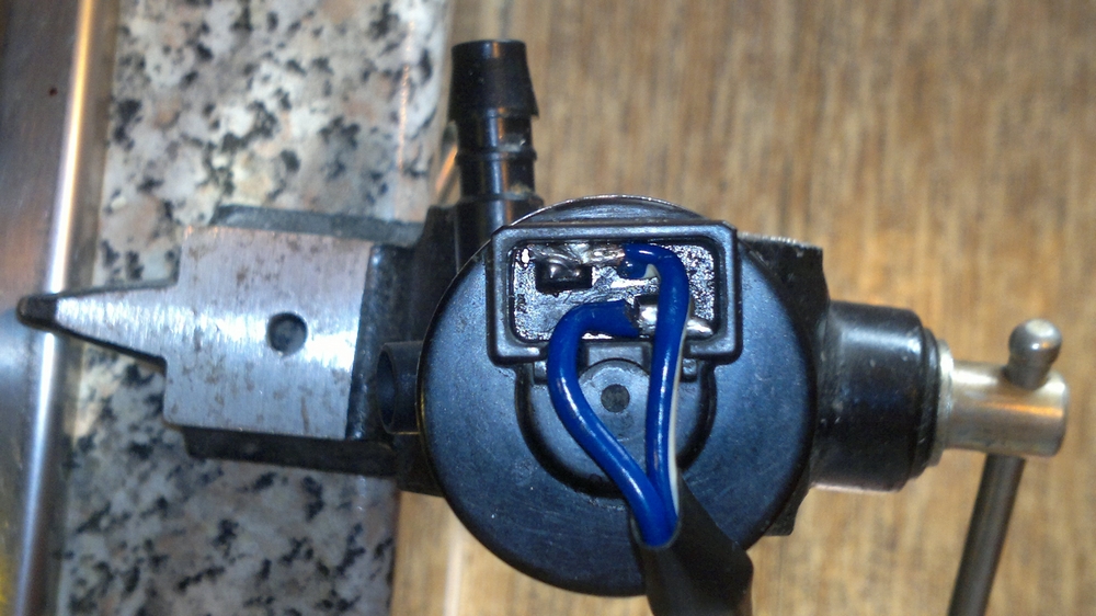

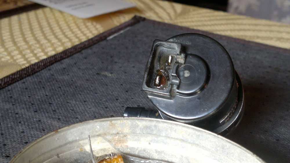

Вчера столкнулся с проблемой омывателя фар. У приятеля отгнил (отвалился) один контакт. причем отвалился под самый корень((( Пластик моторчика очень твердый. Пришлось слегка зачистить внутрь остаток контакта, подпаять к нему провод и залить все эпоксидкой. кстати - эпоксидка спасет в будущем контакты от сгнивания. Себе наверное тоже так сделаю.
ps все это заметил при замене противотуманок

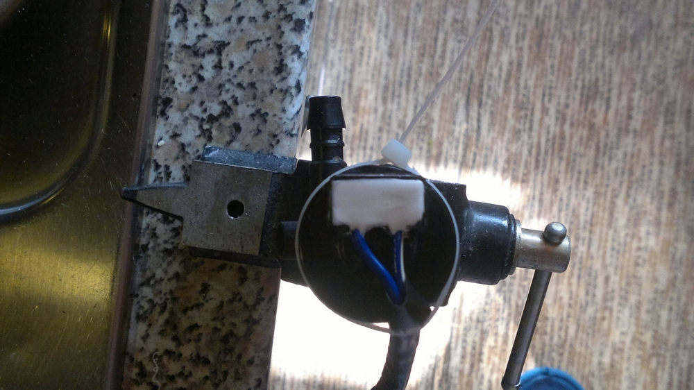

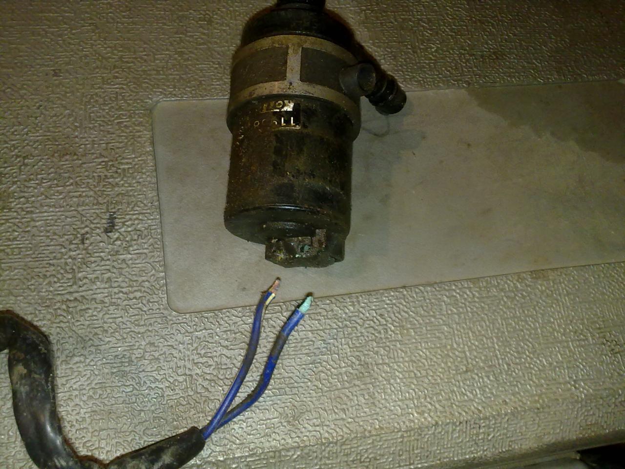

замена насоса-помпы для омывателя передних фар на НСГВ
Не люблю оставлять темы в подвешенном состоянии.

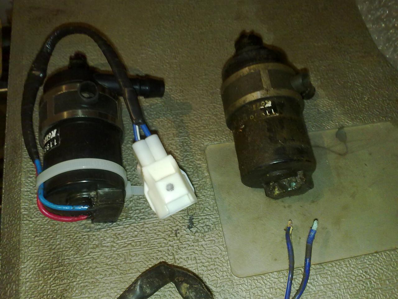

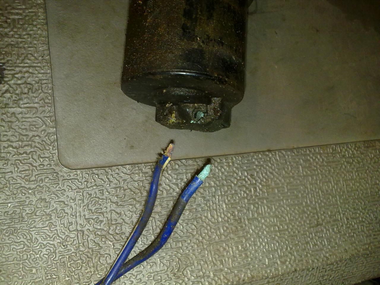

Докладываю об итогах ремонтных работ по замене насоса-помпы для омывателя передних фар на своей НСГВ.
1. Ровно через три недели после визита на диагностику с проблемой омывателя мне подвезли новый насос.
Договорился о визите на СТО, приезжаю, заезжаю, отдаю машину мастерам.
2. В течении 30-ти минут мастер заменил насос на новый.
Как и ранее, при диагностике, замену осуществили путём отгибания подкрылка около левого колеса. Впрочем некоторые процедуры мастера делали вдвоём. В целом, устанавливать насос не очень сложно.
Т.к. в бачке омывателя было около 2 литров жидкости, большая её часть оказалась на полу (впрочем, что-бы не устраивать "бассейн", часть жидкости затем слили в канистру - а затем обратно).
3. Старый насос заметно покрыт слоем известкового налёта - сказывается и зимняя соль и качество воды и т.п. "грязевые ванны". Мастер попытался сделать "влагозащиту" контактов, которые расположены на самом насосе (чем-то типа WD-40 - знаю, насколько это долговременная защита). Хочется надеяться, что этот узел больше не будет доставлять проблем.
4. Что удивительно, за пару дней до замены, старый насос работал исправно (впрочем, до этого он не работал).
Теперь я могу умываться от омывателя фар :thumbsup:

Вчера заменил третий с момента покупки АМ насос омывателя фар. Причина выхода из строя та же - отгнили провода (точнее контаты). Снял старый (буду ремонтировать), установил новый (восстановленный). Вот, собстенно ремонт: зачищаем алмазным надфилем остатки контактов, облуживаем (на этот раз даже кислоту не пришлось использовать), подпаиваем провода (предварительно залудив), спиртом удаляем остатки канифоли, кладем герметик. Результат на фото.
Uran531
15 Май 2011
New Suzuki Grand Vitara
Вспм привет!
Та же самая история. Отгнили контакты под корень. Остались две медные полосочки после зашкуривания. Попытался подпаять к ним провода, но к моему удивлению паяться все это дело не захотело. Провода и остатки контактов залудить не получилось, припой посто скатывается как шарики ртути. Причем в проволоке припоя внутри есть канифоль, поверхности зачистил и обработал спиртом. Вот думаю, наверно бесполезная это затея? Замена наверно только поможет?
vovan
4 Март 2007
3,678
560
Uran531, попробуй припаять с кислотой (паяльной из радиомагазина) или просто с аспирином, разломив таблетку и подсунув кусочек к контакту.
Паяльник нужен минимум ватт 40, особенно, если на улице паять придется. ЕМНИП, 25ваттным я не смог прогреть контакт и провод т.к. они довольно толстые.
Uran531
15 Май 2011
Спасибо за совет, попробую. А то моторчик может и жив.
