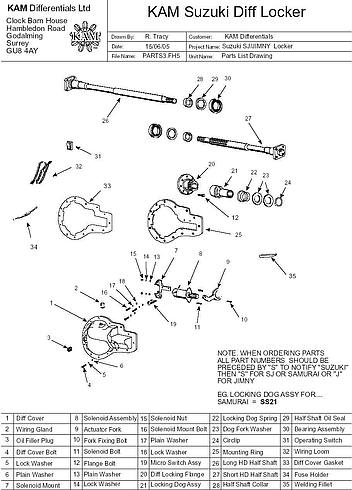

Jourim написал(а):
Ты на блокировки с www.kamdiffs.com смотрел?
Видел чего там делать приходится?
Знаешь чего их система по конструкции напоминает (да почти идентична)?
Штатный механический блок от самурая 85г.
Все что там есть принципиально нового - управление.
Вместо тросика они могут поставить пневмоцилиндр или электрореле.
А их распилы и монтаж на мосте - не что иное как создание из моста без блокировки мост с блокировкой.
Я сужу со своей колокольни. Мне будет проще купить готовый набор от того же КАМДиффс и приехав в мастерскую/частному мастеру/самому (нужное подчеркнуть) вживить ее в мост. Тем более, что там за чуть меньшие деньги, что стоит блокировка от АРБ предлагается весьма обширный комплект:
А заморачиваться с подбором - это пока не для меня. Тем более контрактный мост с блокировкой от SJ410 скорее всего придется полностью перебирать, что в итоге выльится в такую же сумму.
