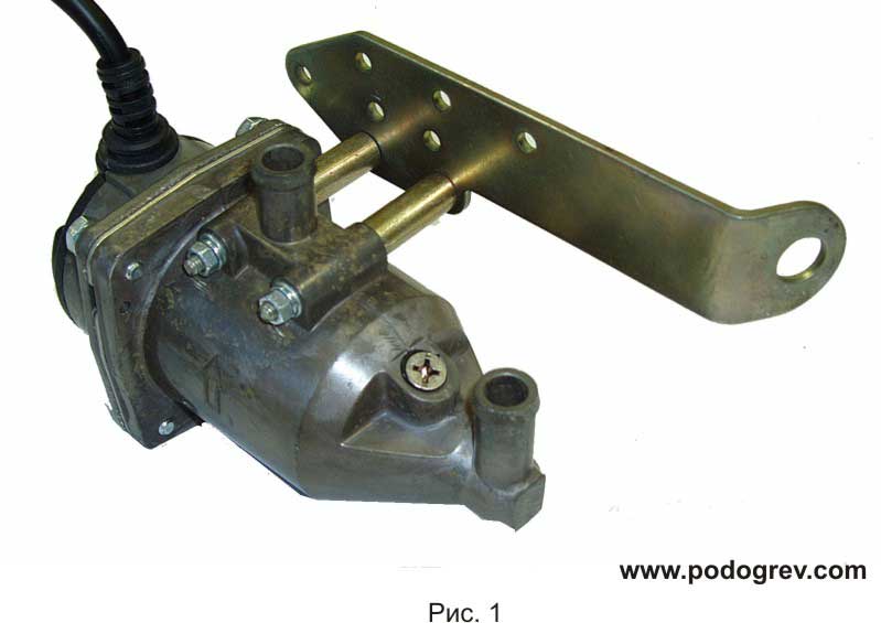

модель - Северс М , фото - ниже. цена сейчас не знаю, но думаю очень бюджетно, по сравннию с вбестой и аналогами.
Делают этот Северс М в тюмени, если заинтересует - скину мануал для монтажа на аерию/лиану.
думаю сам тэн в пределах 1тр должен стоить, комплект в пределах 600р.
но учтите, что для его использования необходимо наличие розетки/переноски с 220в :)
я из окна с 3го этажа в морозы самодельную переноску спускаю из прорезиненного кабеля.

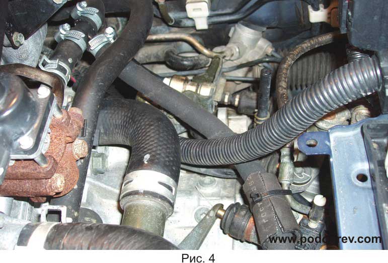

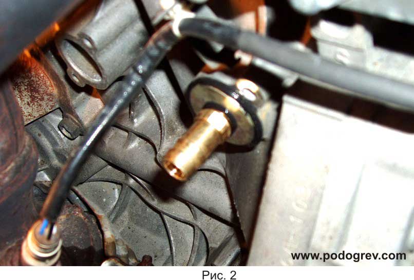

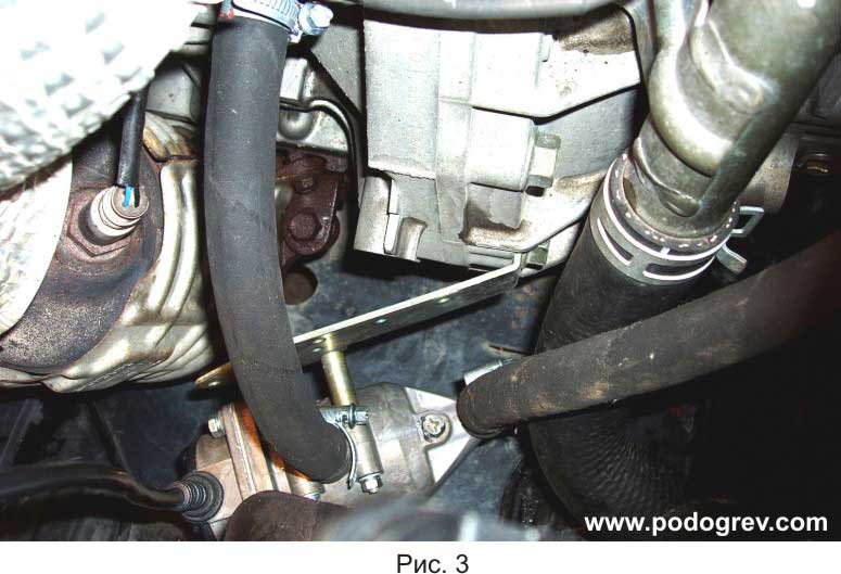

p.s. ИМХО сомнительное крепление штуцера в блок.
точно, раньше у меня была тойота виста, там крепление по другому данного подогревателя осуществлялось (врезался прямо в шланг).
Тоже был удивлен, когда подобное технологическое решение увидел для наших машин.
Но практикую вторую суровую зиму, Новосибирск, до -40 опускалась температура в течение 3х недель почти, все работает.
Сомнительного ничего не вижу, или Вы про надежность самого крепления? Так там все очень в натяг..и вообще - хотел бы сказать пару лестных слов о данном подогревателе - как по мне, все расчитано очень разумно.
Ни разу не подвел.
:) езжу и не парюсь, чего и Вам желаю.

Ответ: Мороз и лиана
У меня пятый год стоит Северс, и за это время было две неприятности !! Шланг ,из комплекта, на третий год просто переломился пополам, высох, С той поры каждые два года меняю их вместе с тосолом !!! Вовремя не подтянул червячный хомут и Ож попала на контакты 220 в и сработало УЗО, после чего, я выкинул без сожаления червячные хомуты и поставил родные,самоподтягивающиеся!! А так все :thumbsup:
