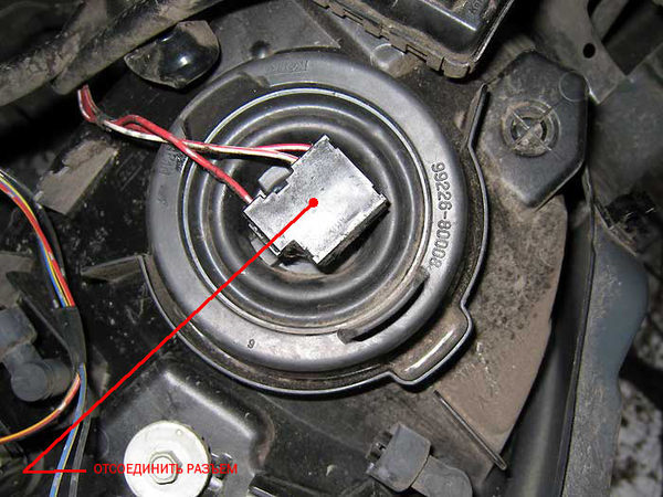

    Вот купил и поменял штатные лампочки ближнего / дальнего света на OSRAM NIGHT BREAKER
    Выкладываю фотоотчет с инструкцией.
    [​IMG]
    Вначале отыскиваем под капотом деталь правой фары как на фото и отсоеденяем разъем.

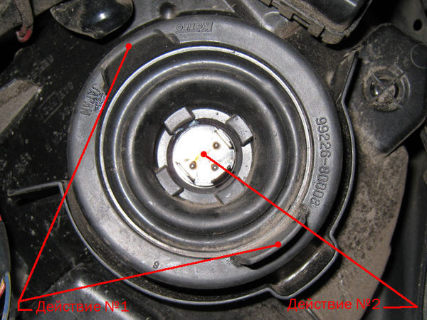

    [​IMG]

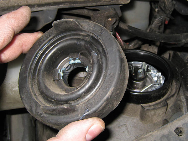

    Далее выполняем действие №1 - поочередно тянем за резиновые ушки высвобождая резиновую муфту с внешнего крепления.
    После чего выполняем действие №2 - удерживая лампочку в прижатом к фаре состоянии осторожно стягиваем муфту с плафона лампы
    (может потребоваться небольшое усилие).
    [​IMG]
    Добавлено через 5 минут
    После высвобождения муфты откладываем ее в сторону.

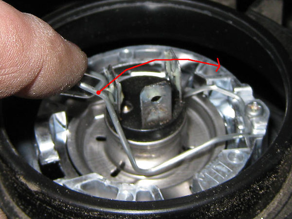

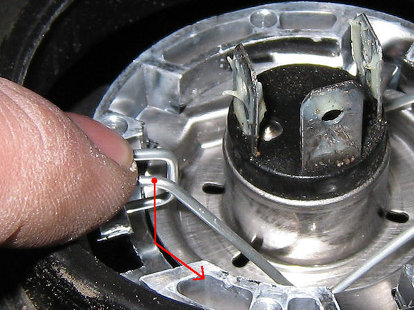

    Далее вам необходимо нажать на рычажок пружины удерживающий лампу и отвести его всторону.
    [​IMG]

  3. Maximcheg
    Maximcheg
    19 янв 2007
    1.171
    Баллы:
    243
    подмосковье
    Ответ: Замена ламп ближнего / дальнего света на Suzuki Liana
    Респект! ;) :thumbsup:

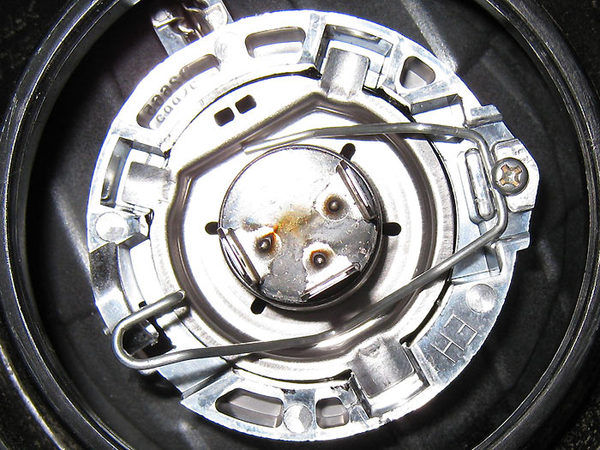

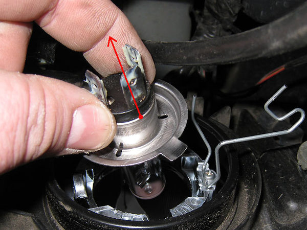

    После высвобождения пружины - отводим ее в сторону.
    [​IMG]
    Далее вынимаем лампу не касаясь стеклом грязи и пальцев, и кладем ее прозапас в пластиковый контейнер от новых ламп.
    [​IMG]

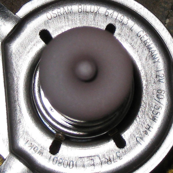

    Если кому интересно, то штатная лампа также изготовлена фирмой OSRAM.
    Что интересно - на новых лампах информационно-опознавательная строка отсутствует.
    [​IMG]

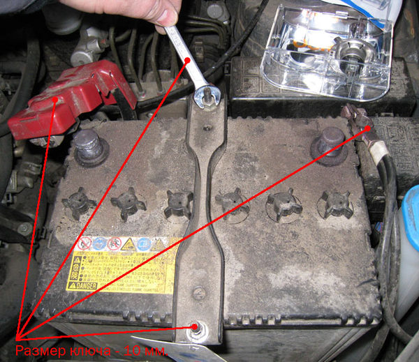

    Для замены левой лампы вам понадобится снятие аккумулятора так, как добраться до нее значительно сложнее.
    Сначала снимаем минусовую клему, потом плюсовую, а то может произойти касание ключем или рукой "массы" авто в момент откручивания гайки с плюсовой клемы аккумулятора.
    [​IMG]
    Очень важно не касаться стекла лампы пальцами и не посадить на нее грязь.
    От этого сильно зависит продолжительность службы ваших новых ламп !!!
    При установке резиновой муфты не забудте хорошенько ее прижать для нормальной посадки и герметичности.

    Ну еще можно к важностям отнести следующее:
    Не касайтесь ключем "массы" авто в момент откручивания гайки при снятии плюсовой клемы аккумулятора.
    Во избежании этого, сначала снимаем минусовую клему, потом плюсовую.
