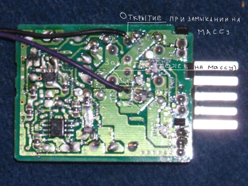

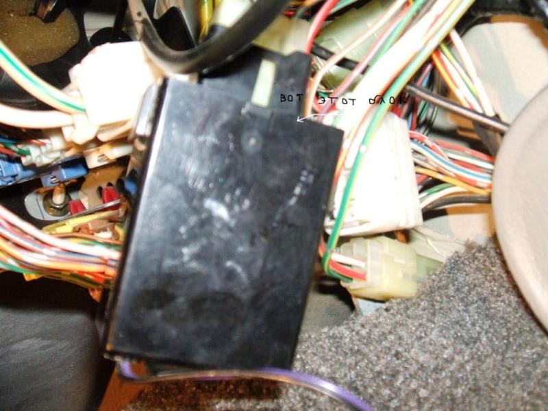

    Полностью с тобой согласен, я тоже сам сигналку ставил, простую без автозапуска, правда сейчас в морозы начал подумывать об автозапуске. Я открыть, закрыть двери подсоединил к штатному блоку управления центр.замком вагона.
    Блок нашел с правой стороны под торпедо.

    А подскажите - к каким клемам подключали? Я пробую и получаю либо не рабочую часть от сигналки либо неработающий цз. :(

    Да центр.замок открывает и закрывает все пять дверей, двери я не разбирал, но думаю что штатно все сделано. По поводу блока и подключения к нему, я сфотографирую и выложу в тему. +12 нашел под торпедо у замка зажигания, иммобилайзера на моем вагоне вроде бы нет, во всяком случае при детальном обследовании ключа я не нашел подтверждения.
    К габаритам протянул провод прямо под капот, там же датчик капота, все крепится к штатным жгутам пластиковыми стяжками, чтоб ничего не болталось и не терлось.

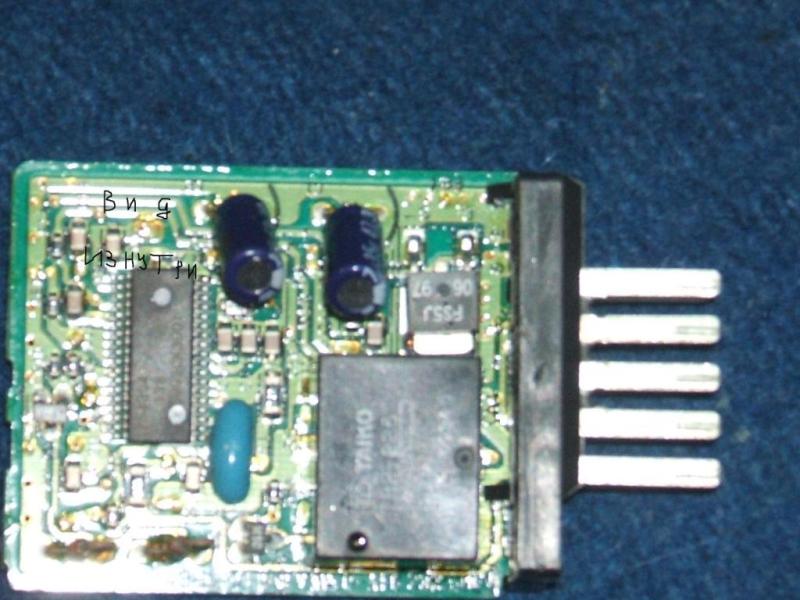

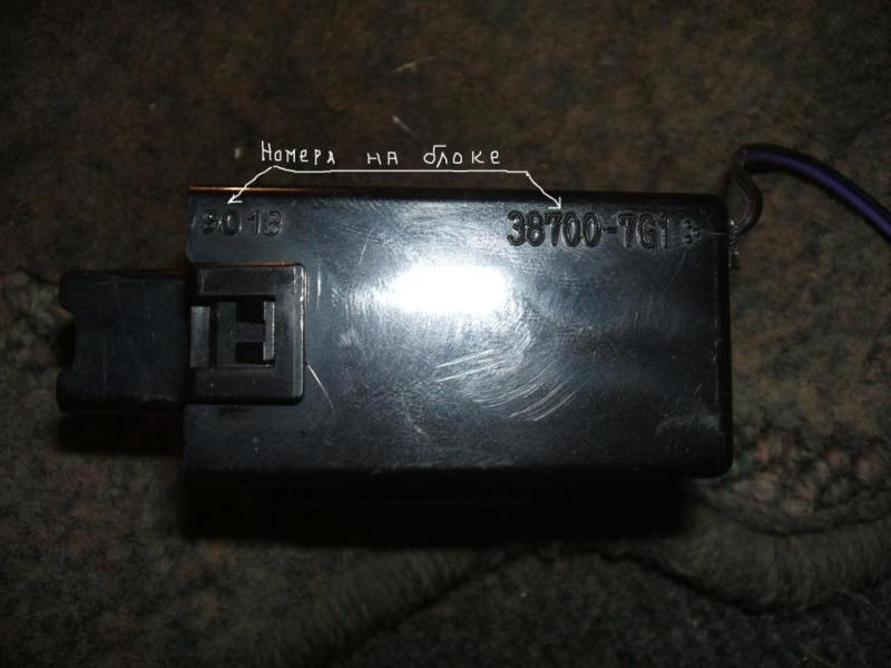

    Вот фото блока управления центральным замком, и куда подключатся при установке сигнализации.

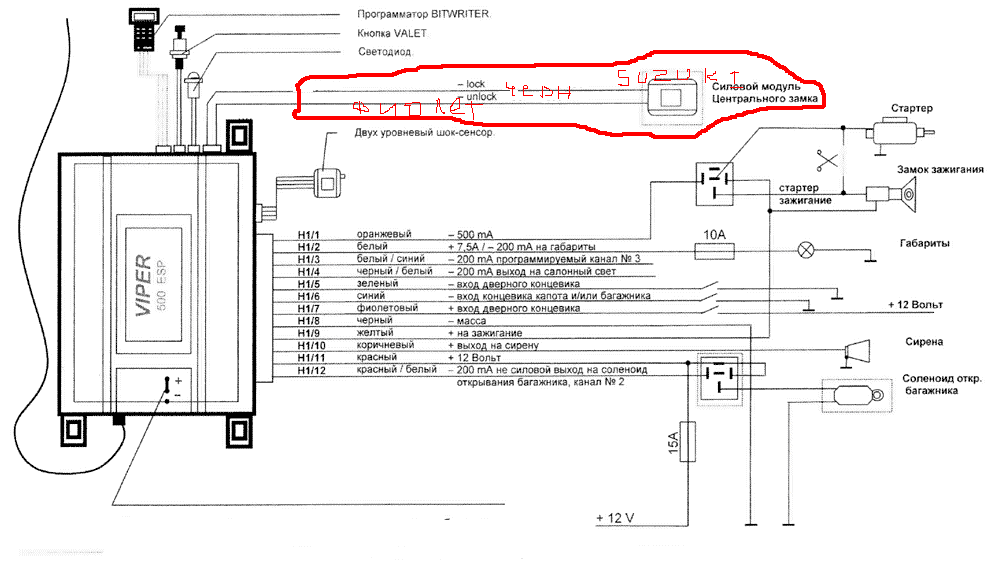

    Привожу пример подключения на примере сигналки VIPER, красным цветом выделил блок вагона, теоретически и плюс можно подавать на эти провода, только тогда они будут работать на оборот, то есть который открывал будет закрывать, и наоборот.

    Ну у меня сигналка другая, поэтому интересен 1 рисунок-фото, который и не вижу :( У меня как раз со штатным блоком непонятки - на какие ноги заводить сигналы от сигнализации.

    Штатный блок вагона разбираешь и припаиваешь два провода , на фото показано куда паять.

    О-о! Теперь появились фото из первого Вашего поста. Жалко только, что паять надо :( Нужели на внешние разъемы не выведены эти точки?
