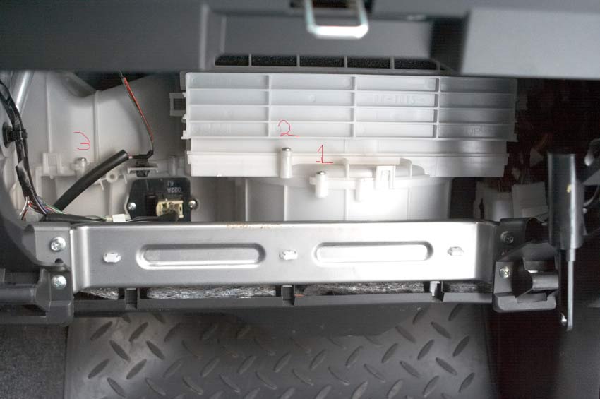

снимаем фильтр салона (как?) я показывал в Информация в картинках! и вот он-вентилятор как на ладоне.

Моторчик расположен крыльчаткой вверх. Откручиваются два винта, снимается крышка мотора с подшипником внутри, в подшипник капается жидкое масло и все закручивается и ставится назад в в положении КРЫЛЬЧАТКОЙ ВВЕРХ НЕ ПЕРЕВОРАЧИВАЯ мотор иначе масло выльется.

Не 1 не 2 и не 3. Сначала надо снять черную пластмасску которая закрвает мотор печки снизу, для этого можно отщелкнуть ее от железной планки а можно что бы не поломать клипсы снять вместе с планкой,отвернув саму планку (на фото 4 самореза по бокам) и отсоединив от нее пук проводов отщелкнув 3 белых клипсы (смотрят прямо на нас). После этого снизу станет видна крышка самого моторчика и 3 самореза крепящие моторчик.
Не знаю понятно объяснить получилось или нет.

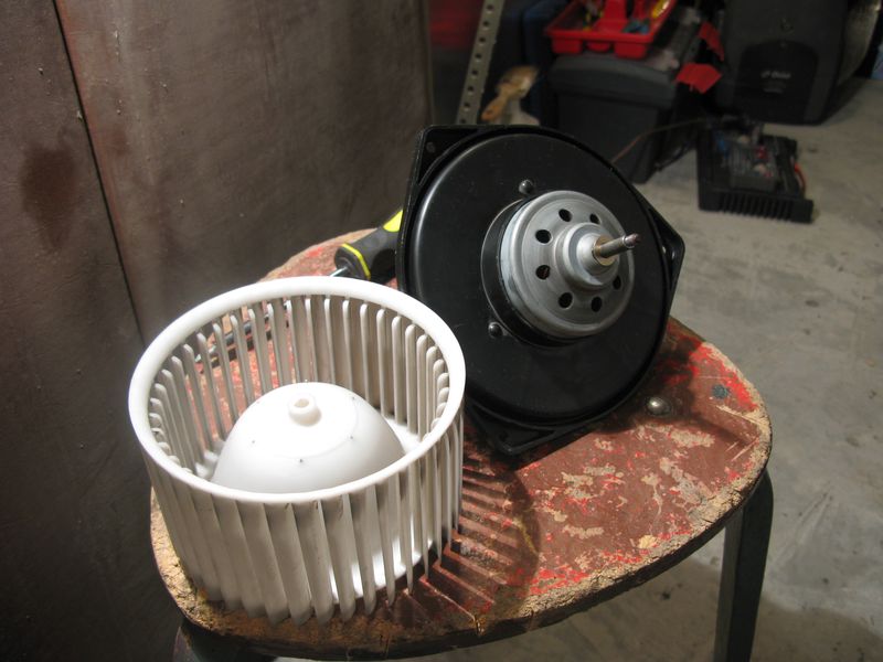

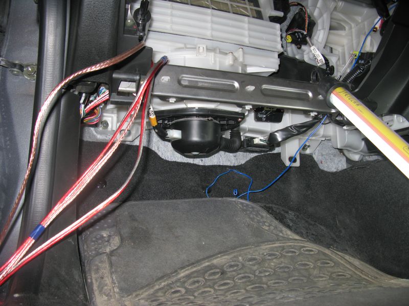

Завизжал вентилятор печки, когда заводишь машину в -30.
Памятуя как я намаялся на старом эскудике искать двигатель для венилятора решил не тянуть кота за хвост а залезть туда заранее.
Как писалось выше - сначала снимаем бардачок, потом крышку которая над пассажирскими ногами, за/под бардачком. Снизу открывается вид на двигатель вентилятора на треугольном фланце. Двигатель и фланец - черные, все остальное - белое. Никаких железок откручивать не надо.
Снимаем разъем с двигателя вентилятора и стаскиваем гофрированную трубку с печки (а не с двигателя - так IMHO проще). Откручиваем три светлых самореза (у меня на фотке они точно светлые) по углам черного фланца - и вентилятор с крыльчаткой вынимается вниз. Для откручивания этих саморезов понадобится короткая крестовая отвертка.
Далее, должно быть наготове ведро с водой и тряпка. Вытираем от черной пыли все что доступно. Осторожнее с крыльчаткой - она очень хорошо отбалансирована. Если эту сломать - то найти другую в таком же состоянии будет непросто. Стягиваем гофрированный шланг и затем снимаем пластмассовую крышку прикрывающую жопку двигателя. Крышка внутри содержит поролон. То-ли это для глушения звука, то-ли для теплоизоляции...
Затем откручиваем гайку в центре крыльчатки и стягиваем крыльчатку. Это самый рисковый момент во всем этом деле. Крыльчатка снимается нелегко и к тому же ее надо не повредить. Я сначала поддевая отверткой между крыльчаткой и фланцем (и упираясь при этом не в крылья а в кольцо крыльчатки) немного покачал ее, правда эффект малозаметен. Потом взял сразу две отвертки и поддевая симметрично с двух сторон стянул крыльчатку с оси.
Опять вытираем открывшеся гуано.

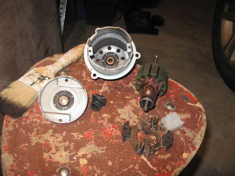

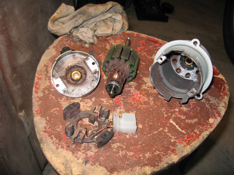

Откручиваем в торце двигателя 2 винта (не ошибетесь, там других и нет) и разбираем двигатель. Аккуратнее со щетками. При разборке этого двигателя ничего не разлетается и не выпрыгивает - огромный плюс.
Как видно на фотках внутри полно некоего меха и медной и угольной пыли. Довольно сильный износ коллектора. Машине 3 года и 40 тык. Такими темпами на 200тык этого двигателя не хватит. Наверное стоит почаще разбирать и чистить его. На старом эскудике коллектор износился до степени отлета ламелей коллектора. Думается что постоянное использование салонного фильтра продляет жизнь и вентилятору ведь через двигатель проходить часть воздуха гонимого вентилятором.
Для чистки использовал малярную кисть, тряпку и отвертку. Внутри подшипников (втулок) тоже надо хорошо почистить - там есть остатки грязного масла. Так же масло и гуано есть в маслоуловителях. Не забыть протереть сам вал. Не потеряйте шаебочки с вала. Так же есть (была :) шаебочка под крыльчаткой - не потеряйте.
Смазал моторным маслом. Крайне не рекомендуется брать его из мотора. Надо брать чистое, свежее. Пропитываем маслом фетровые шайбы которые находятся вокруг бронзовых втулок. Прям лить масло в нижний подшипник думаю не стоит - лишнее масло раскидает по стенкам, и маслоуловитель не поможет, он на малый объем расчитан. Наносить масло в принципе удобно отверткой макая его в банку и скапывая потом на подшипник, но одно НО - при смазке нижнего подшипника лучше найти какую-то немагнитную палочку - опустить отвертку по центру из-за магнитов непросто, ее сильно притягивает к ближайшей стенке. Поначалу идет смазка магнитов :)
Сборка и установка в обратном порядке, ничего особенного нет. Ну разве что если только вы забыли пометить какой стороной стоял двигатель во фланце :)
Визг прекратился, правда и -30 с тех пор не было еще, только -22.
Машина у меня праворульная поэтому корректируйте право/лево кому надо.
