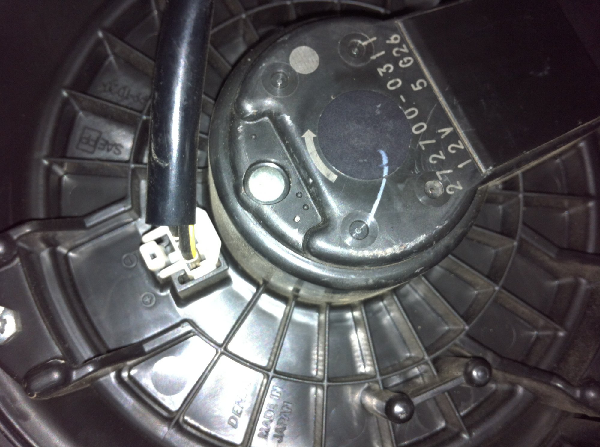

решил смазать свой вентилятор который тоже начал подвывать в морозы. Снял его как написали выше, но горе горе оказался неразборным...посидел покурил, оставлять его так желания небыло, подбирать похожий но дешевле тоже, решил сделать его разборным))))) через 5 минут располовиненный вентилятор лежал на полу. Прочистил все, вынул эти бронзовые шайбы выполняющие роль подшипников, просичтил все убрал всю пыль, в качестве смазки использовал жидкую смазку для рыболовных катушек, пролил обильно все, собрал в обратном порядке, вуаля вентелятор работает бесшумно, смазки налил много, втулка можно сказать в нем плавает, от руки стал крутится свободно... посмотрим на сколько долго но я доволен тем как он сейчас стал работать.Все провсе заняло около часа, да и то только из за того что пришлось колхозить разбор неразборного моторчика
codename64
6 Февраль 2013
NSGV
в том что в неразборной версии как я понимаю которая идет с 2008 года нет болтиков, отвернув которые можно разполовинить моторчик, а у меня в данном случае сверху идут зажатые между собой металлические скобы которые трогать не вариант, а снизу идет пластиковая часть с пазами которые также зажаты в металлический корпус... так вот я сидел и потихоньку отжимал вниз эти пластиковые пазы... естественно пластик очень хрупкий и естественно часть юбки которая обхватывала мет корпус попросту сломалась, ну ничего, т.к моротчки вставляется в основной пластиковый копус очень плотно то его зажимает прилично и люфтов между металической и пластиковой частью нет...но корпус теперь не монолитный а мягко сказать хлюпенький
codename64
6 Февраль 2013
NSGV
блин... я честно говоря ступил и не сфоткал.. весь в масле перемазался и телефон не стал пачкать...он повиду как вы показывали, только отличается нижней частью, вместо болтов зажатые зубья

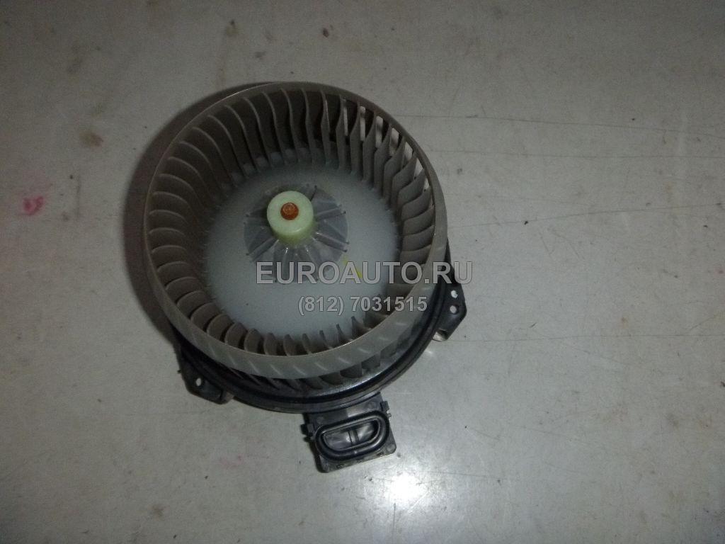

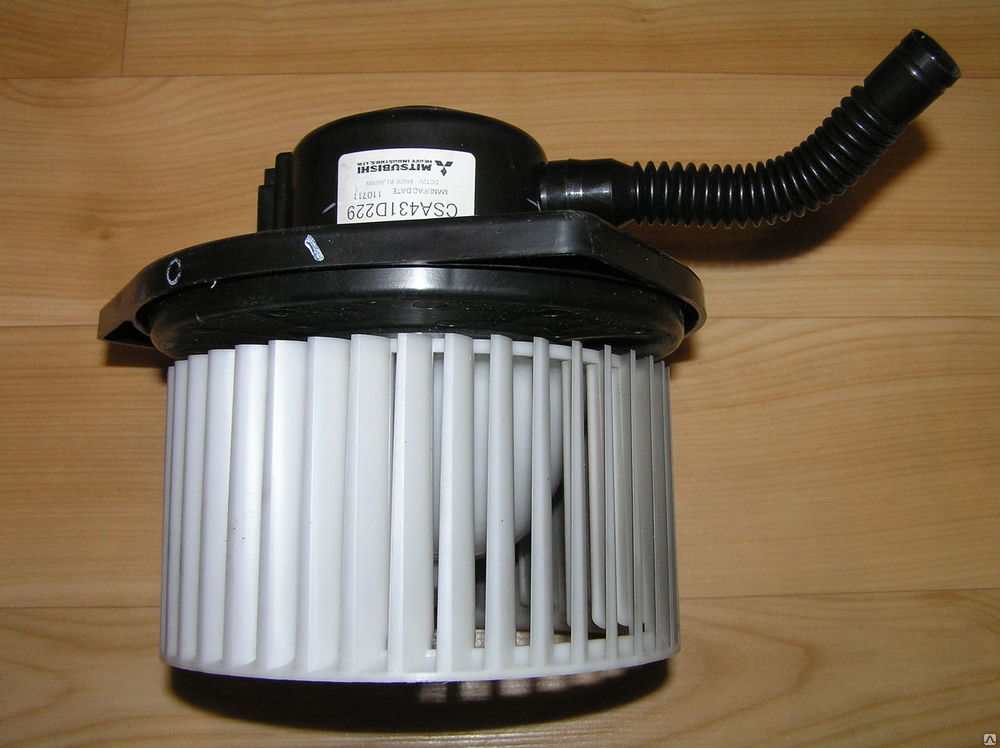

уже сегодня решил посмотреть что мы имеем и сколько все это стоит новое..
на самом моторчике есть надписи.. зроблено в джапон фирма митсубиси.. стал искать по номеру. что мы видем.. что данный моторчик стоит еще на лансере и новом аутлендере... вот как бы их проверить что это действительно так.. а также осмотр на всем известном сайте по каталогам показал что:
это на сайте для нашей машины есть
Hella8EW 351 034-041Вентилятор охлаждения 3 649,02р.
Hella8EW 351 034-031Вентилятор охлаждения2 478,27р.
это по номеру моторчика от митсубиси
7802A217MMCМотор печки3570 р
а это оригинальный
Suzuki74250-76K10Мотор печки 13 755,02р.
вот теперь вопрос если это одно и тоже то где-то кто нас "обманывает"

добавлю еще вот.. найдена сылочка по нашему моторчику
http://www.bildelsbasen.se/?link=list&searchmode=3&page=1&query=csa431d214
http://jaclub.ru/product/CSA431D214
не подойдет скорее всего опечатка в последней циферке 4 а должно быть 9

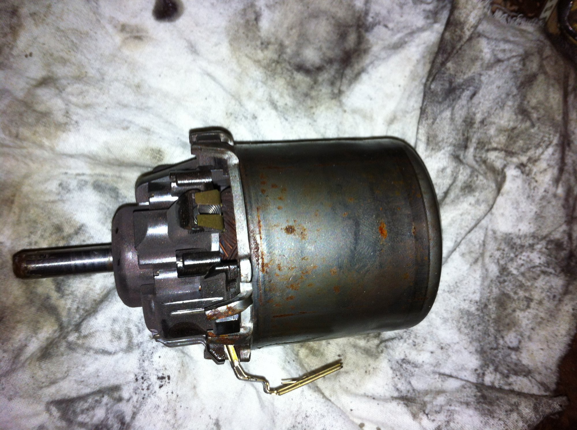

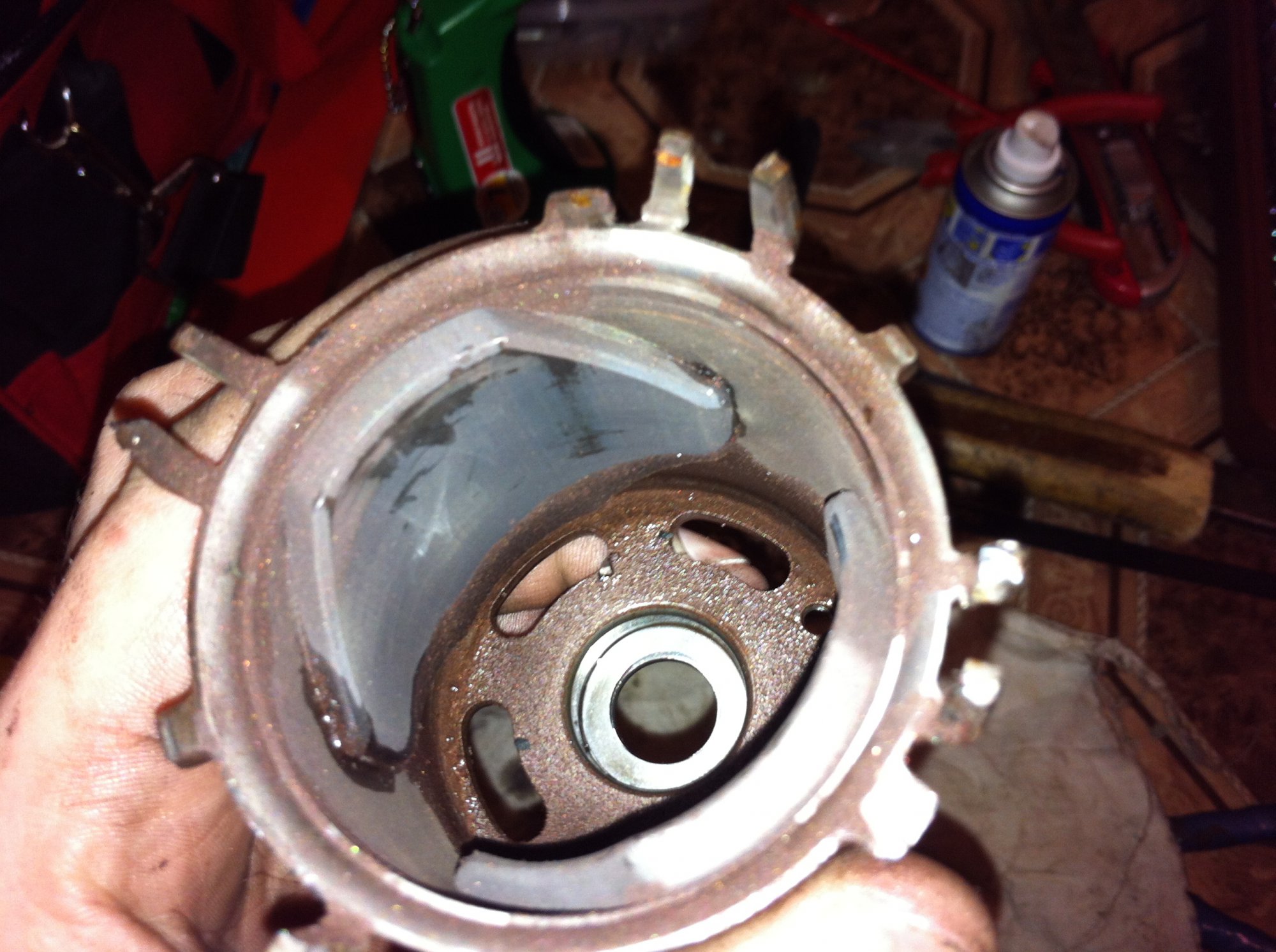

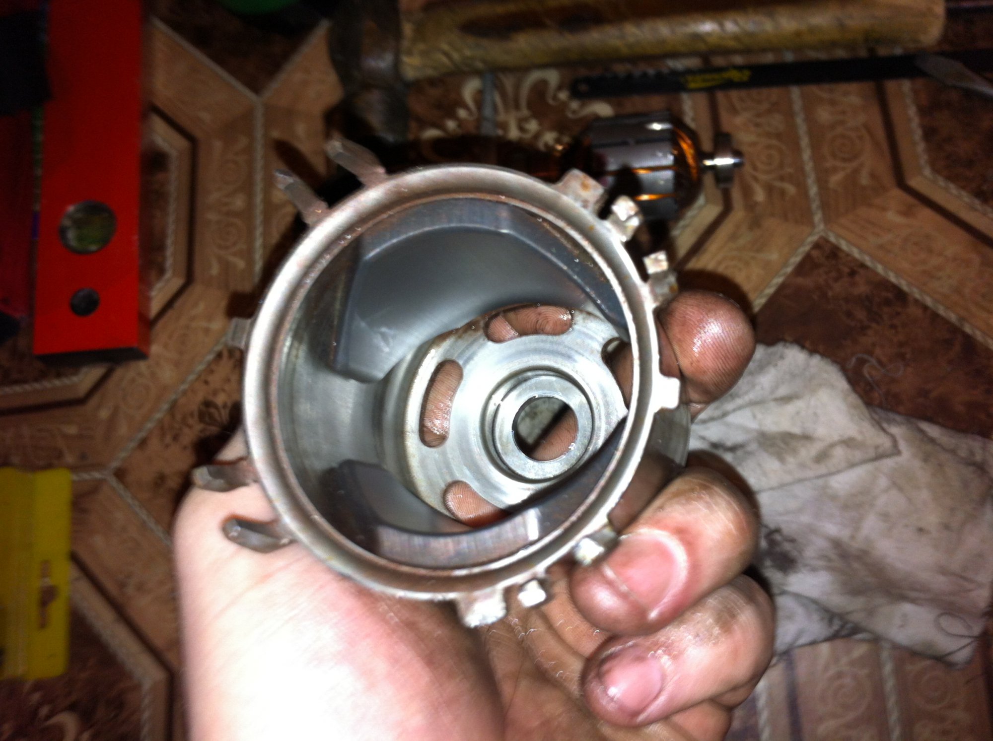

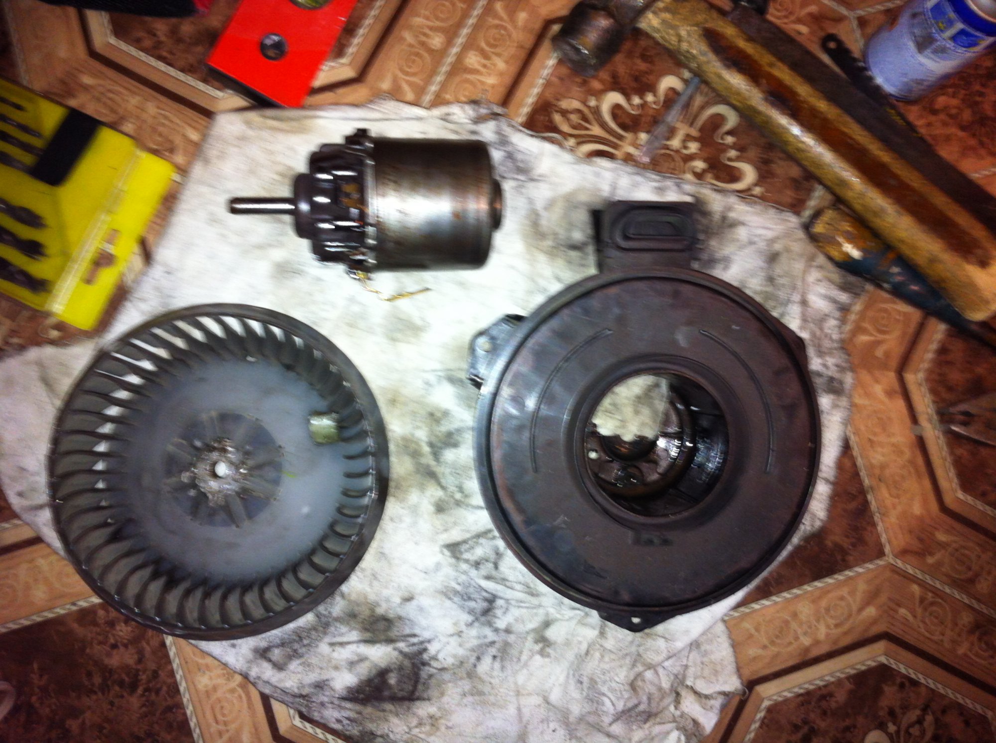

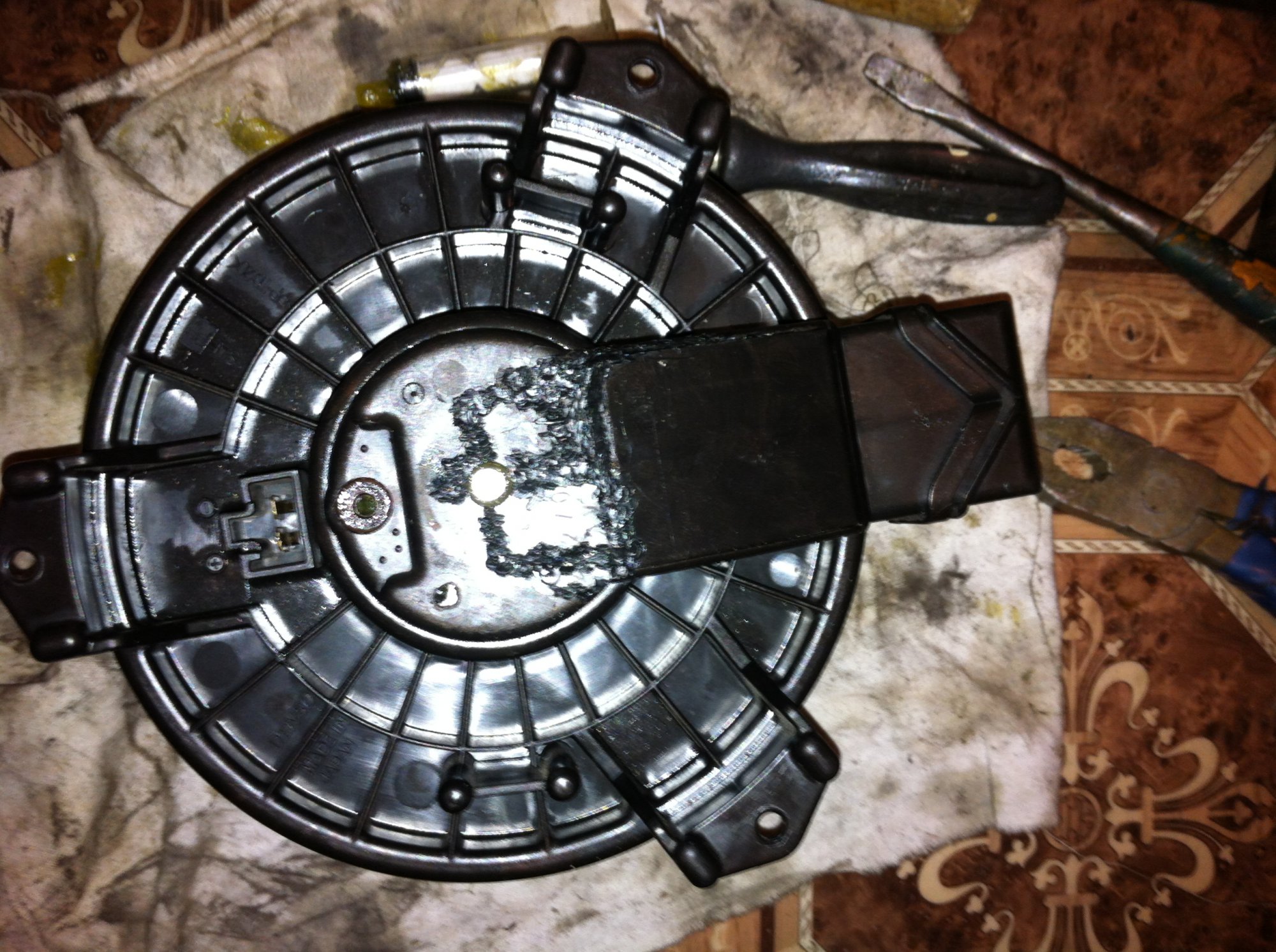

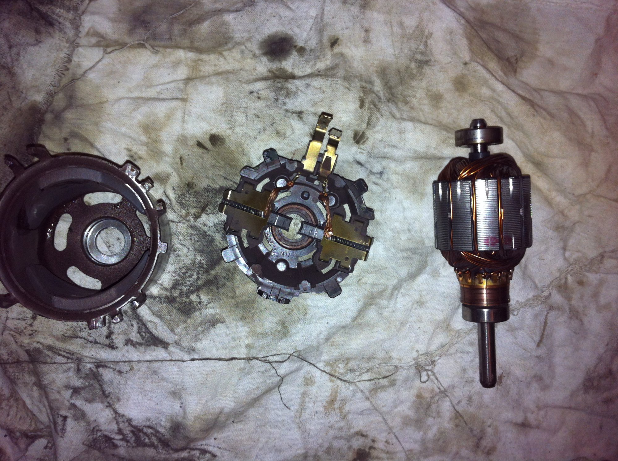

kopchenkovpierre
13 Декабрь 2013
Suzuki Swift 1,3 4x4

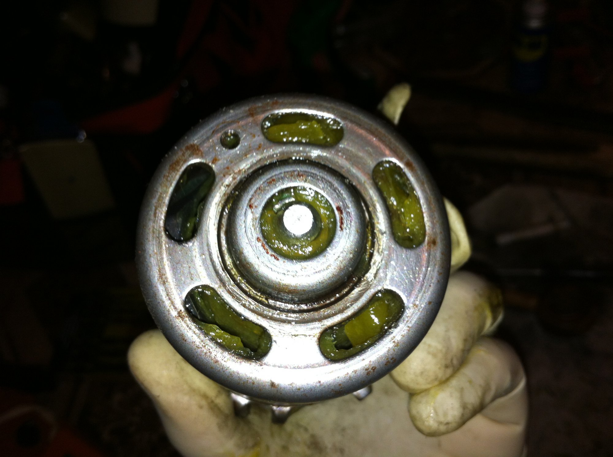

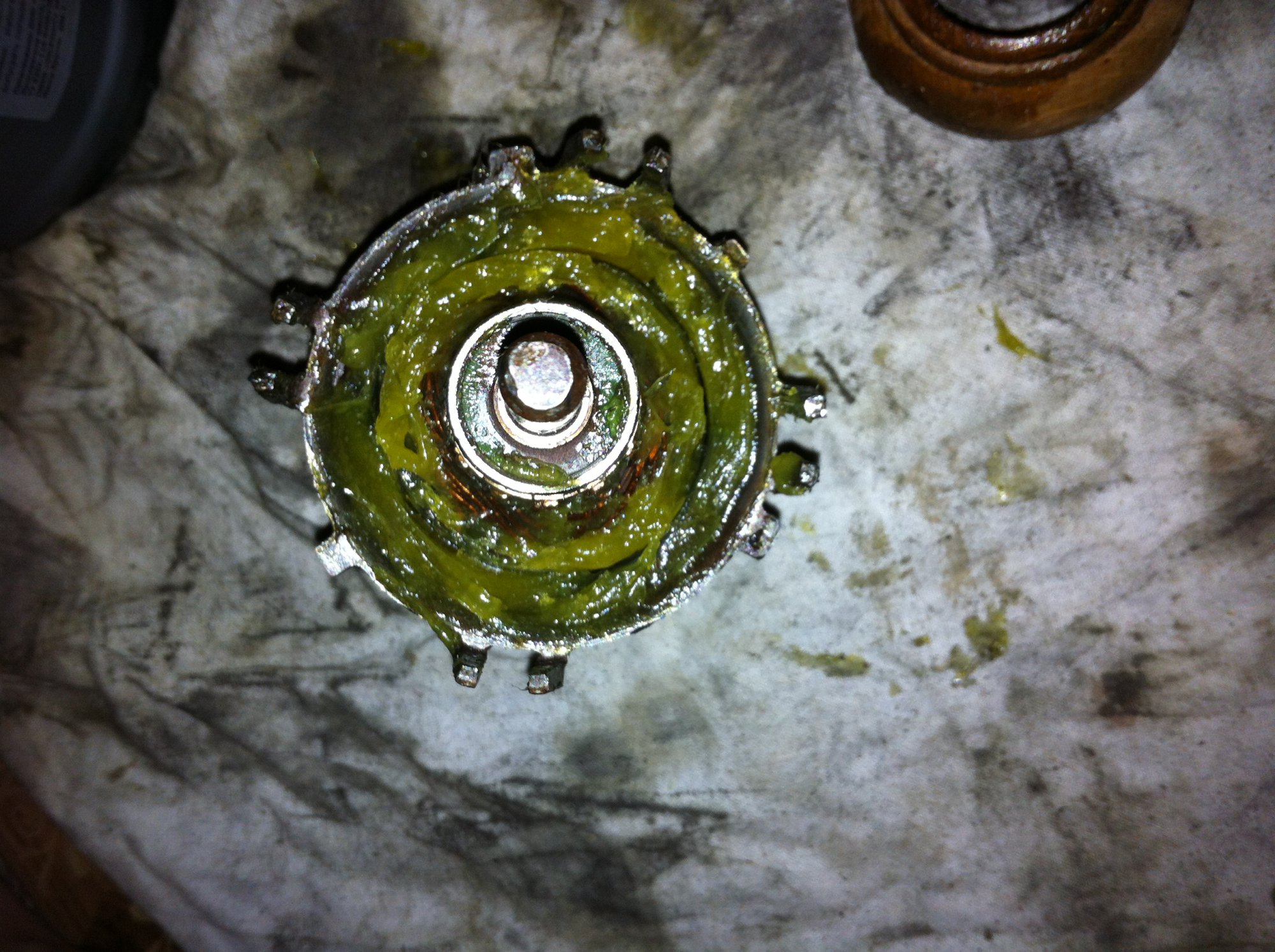

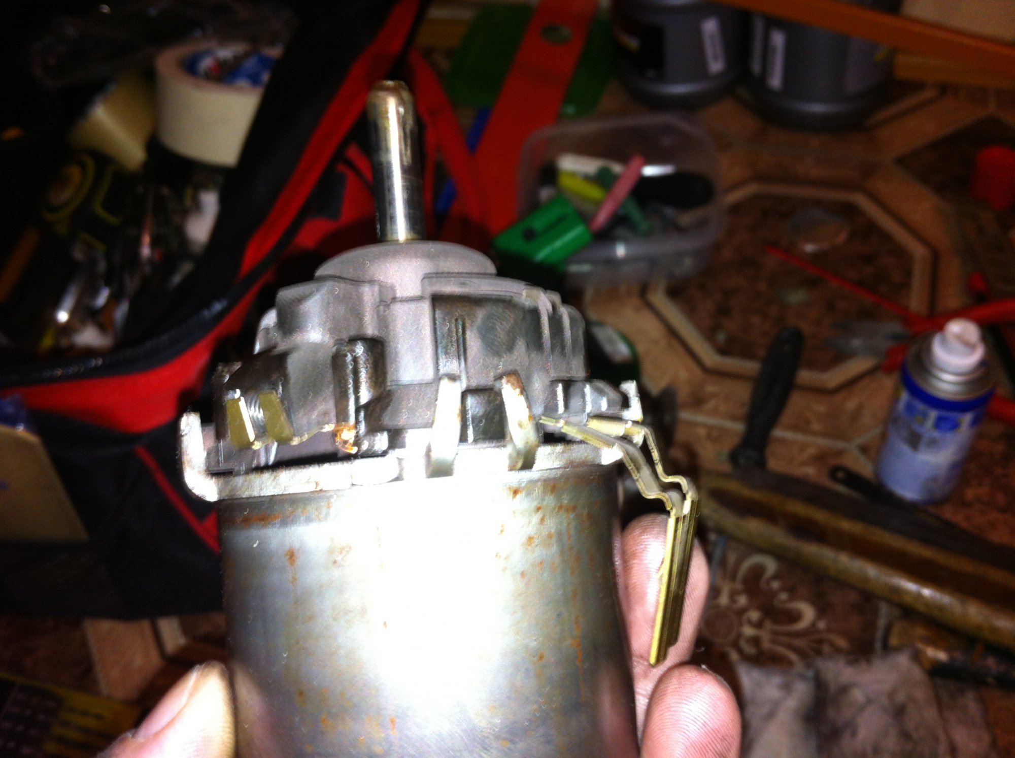

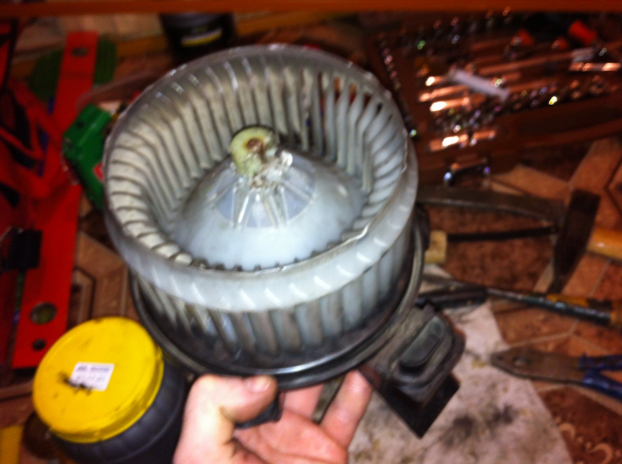

к сожалению не могу найти пока аналог моему вентилятору, поэтому пришлось с ним повозиться. В связи с тем, что я понятия не имел как он разбирается, слегка поломал корпус, запаял выжегателем по дереву...
Вентилятор 74150-62JA0 (img_1324)
Разбирается он путем снятия белого, пластикового "стопора" на крыльчатке...вобщем увидите поймете (IMG_01)
Я ее снял путем распила пополам, в принципе потом собрав держится нормально (IMG_1354)...

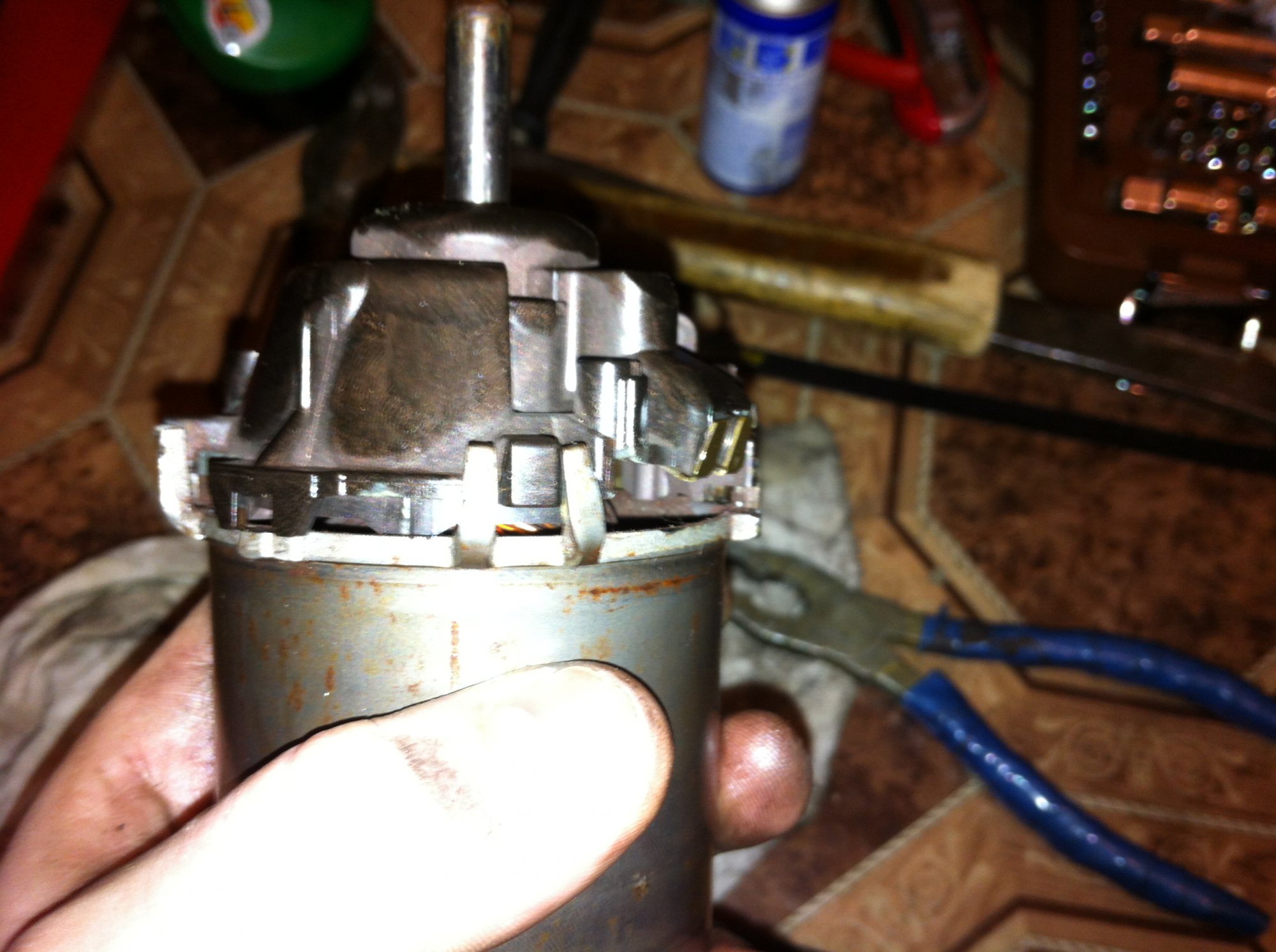

Собственно сам моторчик разбирается путем разжимания креплений (IMG_1355, IMG_1356, IMG_1359, IMG_1361)
Почистил все части в-дешкой (IMG_1362, IMG_1364)
И запихал Литол-24, хочу отметить, что дофига его там не нужно, на морозе он густеет и очень плохо раскручивается, наверно так и перегореть может, вобщем так много пихать не нужно... (IMG_1367, IMG_1368)

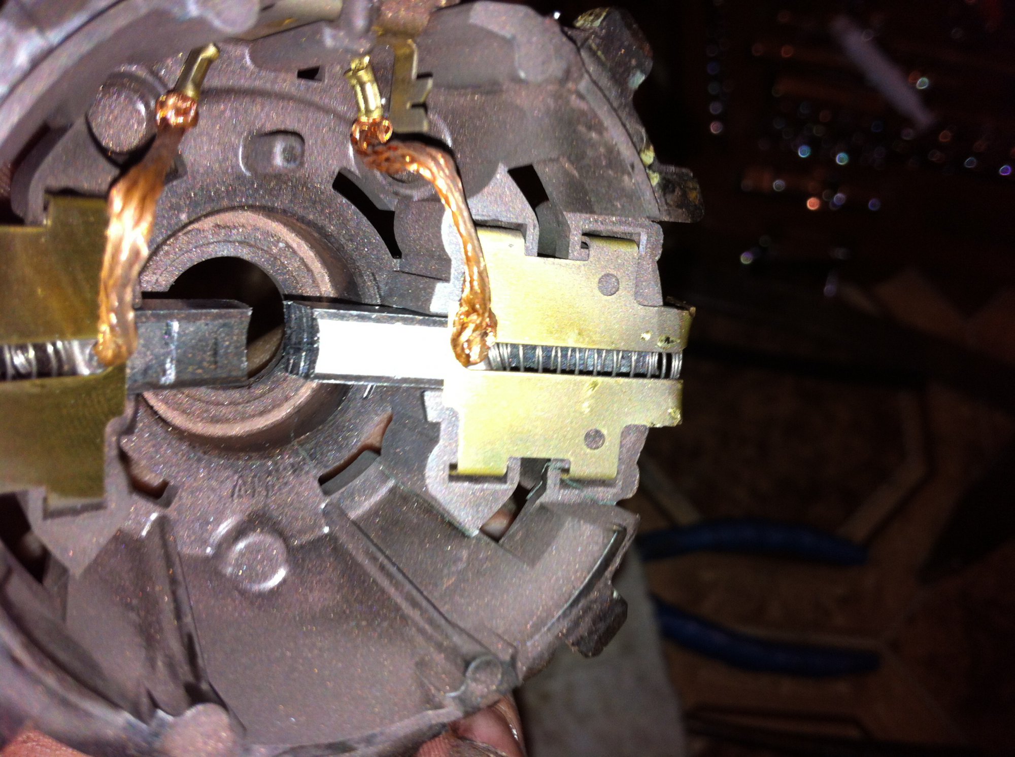

При сборке нужно высунуть пружины контактов, иначе можно их поломать, так как они из графита походу и очень мягкие. Я как раз сначала хотел вставить без их снятия, и в итоге (я предполагаю что изза этого) через 3 недели гдето, мой вентилятор стал издавать звук (Д-Р-Р-Р-Р-Р-Р), как по трещетке...(IMG_1363)
После разбора увидел, что как раз у одного из контактов надломан уголок и наружная поверхность имеет неровность...легко все устранилось потерев лезвием ножа...никаких Д-Р-Р-Р больше нет.
Теперь он выглядит так (IMG_1371, IMG_1369.), да и пофиг =)
Вобщем кто столкнется с проблемой вентилятора отопителя, теперь буду уверен, что тот человек разберет нормально, а не как я =)

Достали шумы от вентилятора на малой скорости , решил вскрыть и смазать . Вскрытие показало наличие мусора внутри крыльчатки , ну думаю - вот и причина , не тут то было , дальнейшая разборка выявила заклинившую на валу нижнюю втулку , которая в свою очередь вращалась в посадочном между прижимными кольцами . Втулку застопорил просверлив отверстие Ф2,5мм в самой втулке между лепестками прижимного кольца и в буртике нижней крышки двигателя , в отверстие вставил кусок подходящей проволоки . После смазки подвижность вала во втулке восстановилась . Верхнюю втулку смазал не снимая крыльчатки , просверлил отверстие Ф8мм примерно в 20 мм от посадочного и закапал через него масло на верхнюю втулку .
Реакции: cyborg12, kaa63 и fraks

На рестайлинговой, после 2008 года, где не разборный моторчик - он тоже прекрасно разбирается, больше скажу - втулки верхняя и нижняя (бронзовые, так называемый подшипник), если они выношены (отверстие яйцом и т.п.) можно поставить от моторчика волги или тазика какого-то (сейчас точно не помню - в гараже валялся. В магазине думаю можно купить отдельно), они абсолютно одинаковые.
Разборка "безразборного" мотора - сомкнуть разжатые в стороны лапки пассатижами, при сборке эти лапки необходимо развести в обратную сторону - делается это все зубилом и молотком (зубило ставиться между лапками и стучи пока на место не встанут).
