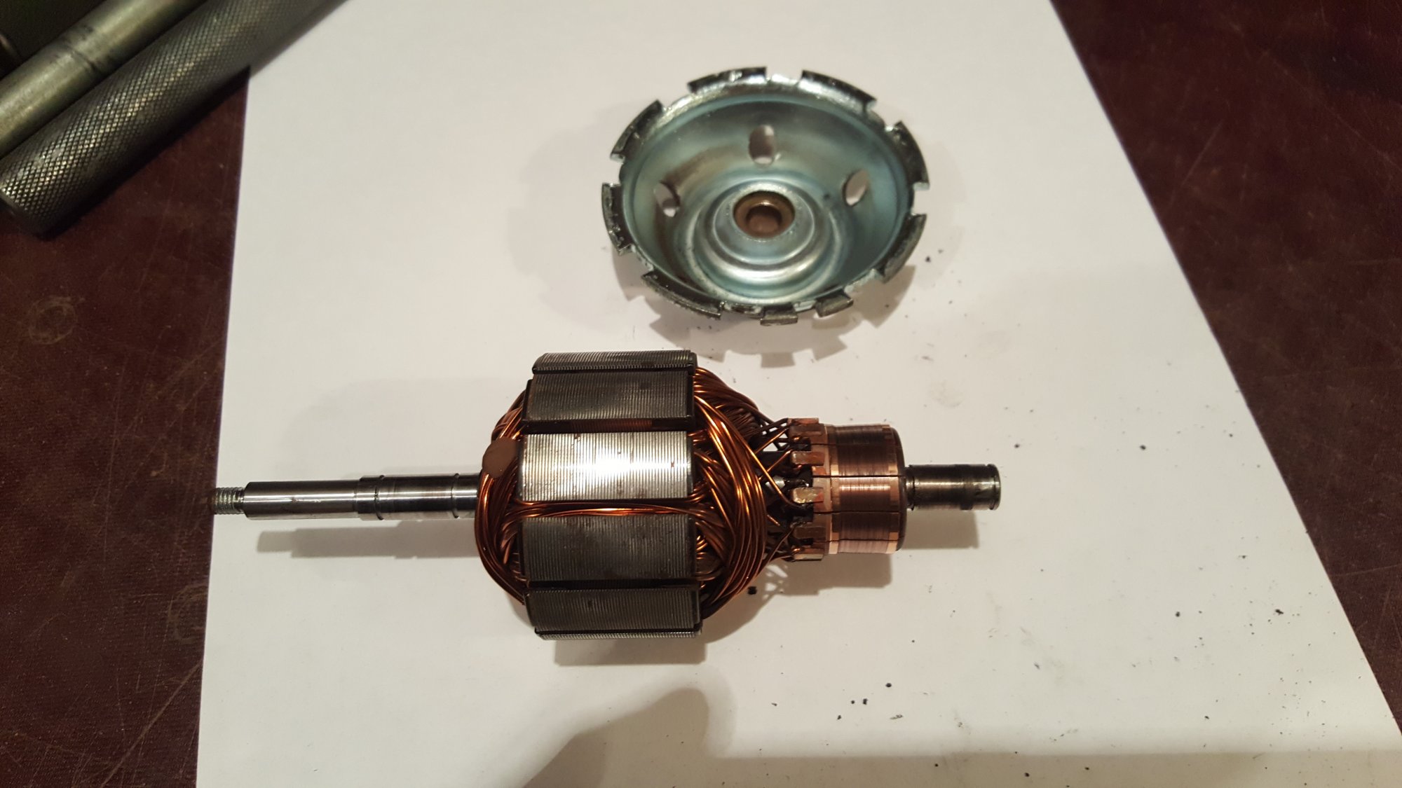

[DOUBLEPOST=1477903251,1477903059][/DOUBLEPOST]У меня тоже дал о себе знать вентилятор печки.., вопрос в том, пытаться смазать или сразу менять на новый?

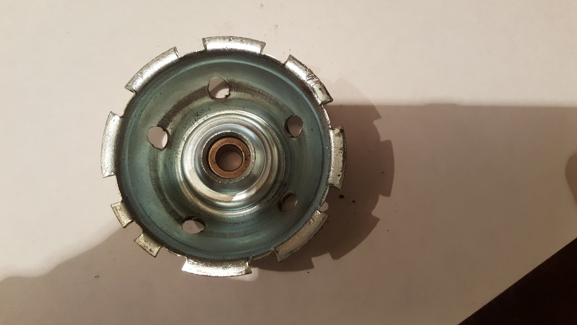

Пробег авто 68тыр.[DOUBLEPOST=1477924928][/DOUBLEPOST]Короче, починил вентилятор отопителя! У меня проблема оказалась один в один как в этом видео --- проворачивалась задняя втулка вместо вала. Всё исправил. Единственно, что думаю если несколько раз так разбирать электродвигатель, то "усики" на корпусе обломаются..
Смазывать в моем случае там нечего, нет там никаких фетровых прокладок...
Только что если "синькой" помазать пару сопряжения втулка-ось
Выкладываю фото, может кому-нить пригодится.
[DOUBLEPOST=1477928804][/DOUBLEPOST]Насколько хватит, будем посмотреть...
Пока всё ок!

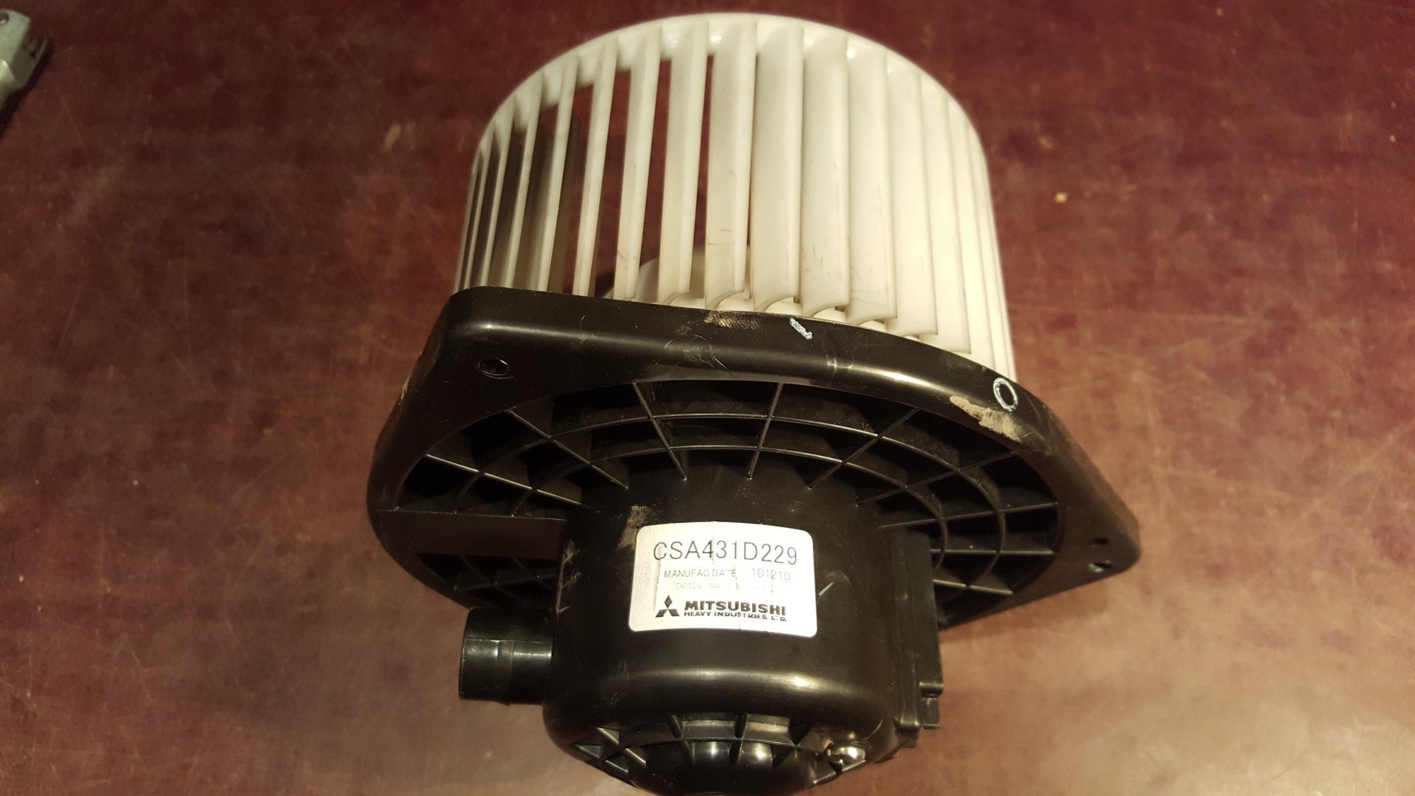

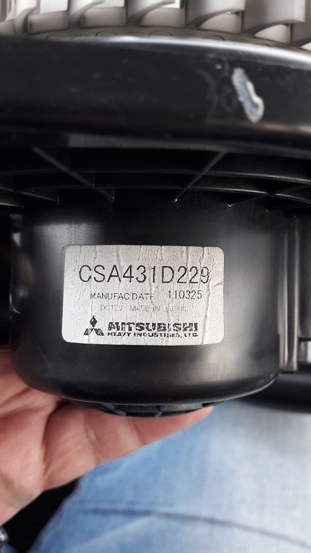

Всем привет!Крякнул моторчикПочитав форум решил заменить от митсубиши, но о ужаскогда достал моторчик номер у него другойМашинка 2011 года, по всем форумам меняют моторчики csa431d223, таких не видел. Оригинал 10500, дюже круто, что делать незнаю, может кто поможет что встает на замену?Спасибо!!!

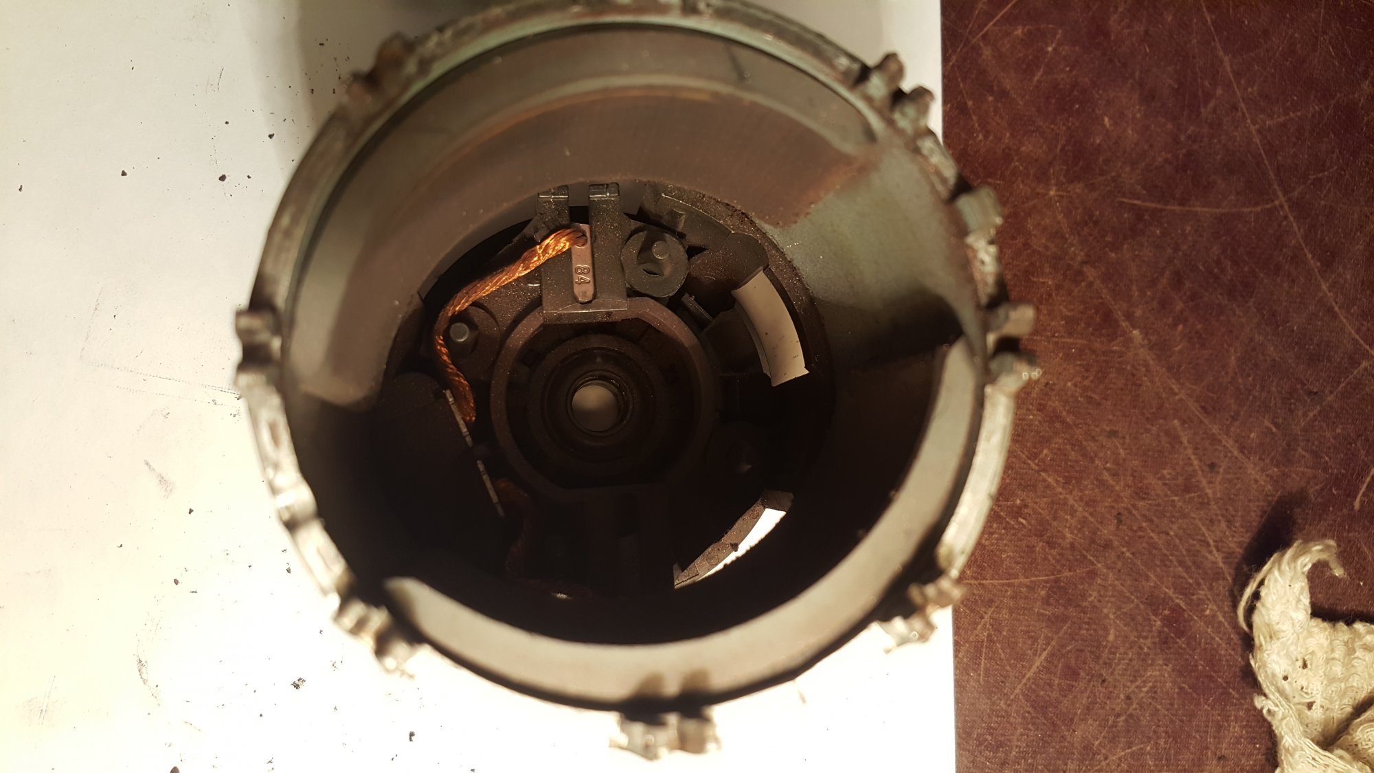

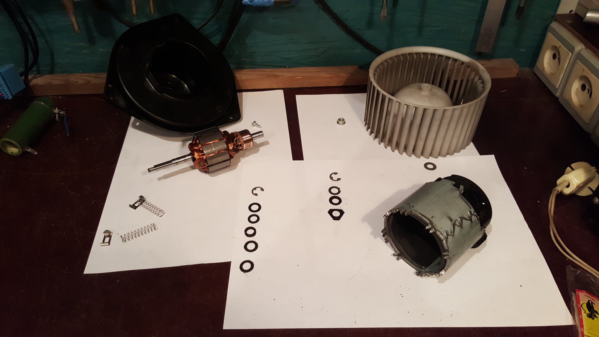

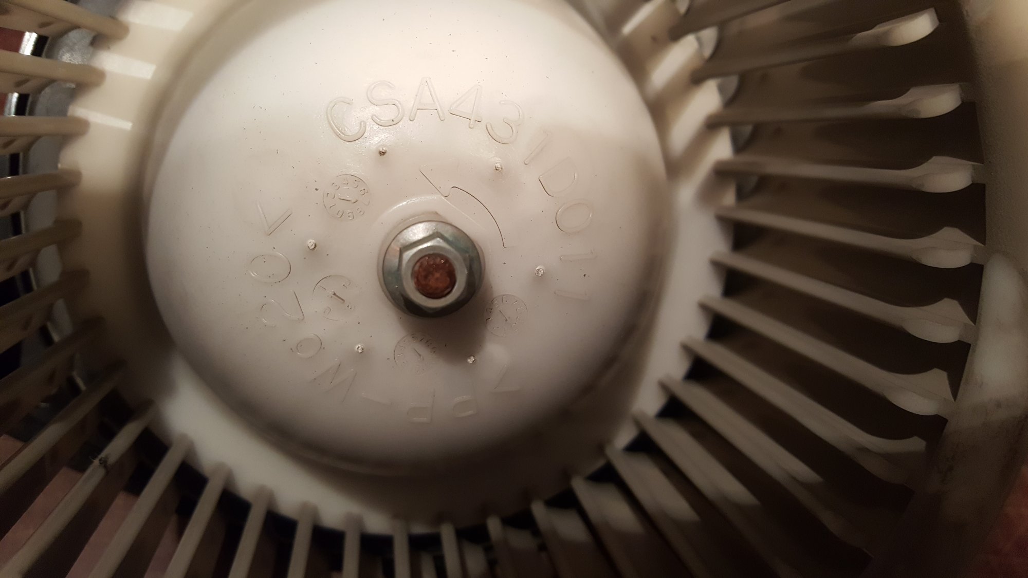

Начитавшись форума, в превентивном порядке залез в моторчик. Снял по картинке. Дальше начались затыки, не смог стянуть крыльчатку. Поэтому поступил по поговорке "кашу(сюзи) маслом не испортишь". Набрал в шприц масла трансмиссионного и залил моторчик во все доступные щели. Крутиться он стал сразу заметно легче. Поставил, спасибо форумчанам, надеюсь, что пару лет беспокоиться о печке не буду. Одна мысль свербит- чего бы еще смазать???
Крыльчатка снимается достаточно трудно, но снимается.
Надо взять 2 широкие плоские отвертки и с двух противоположных сторон поддевая медленно, но верно всё снимается.
