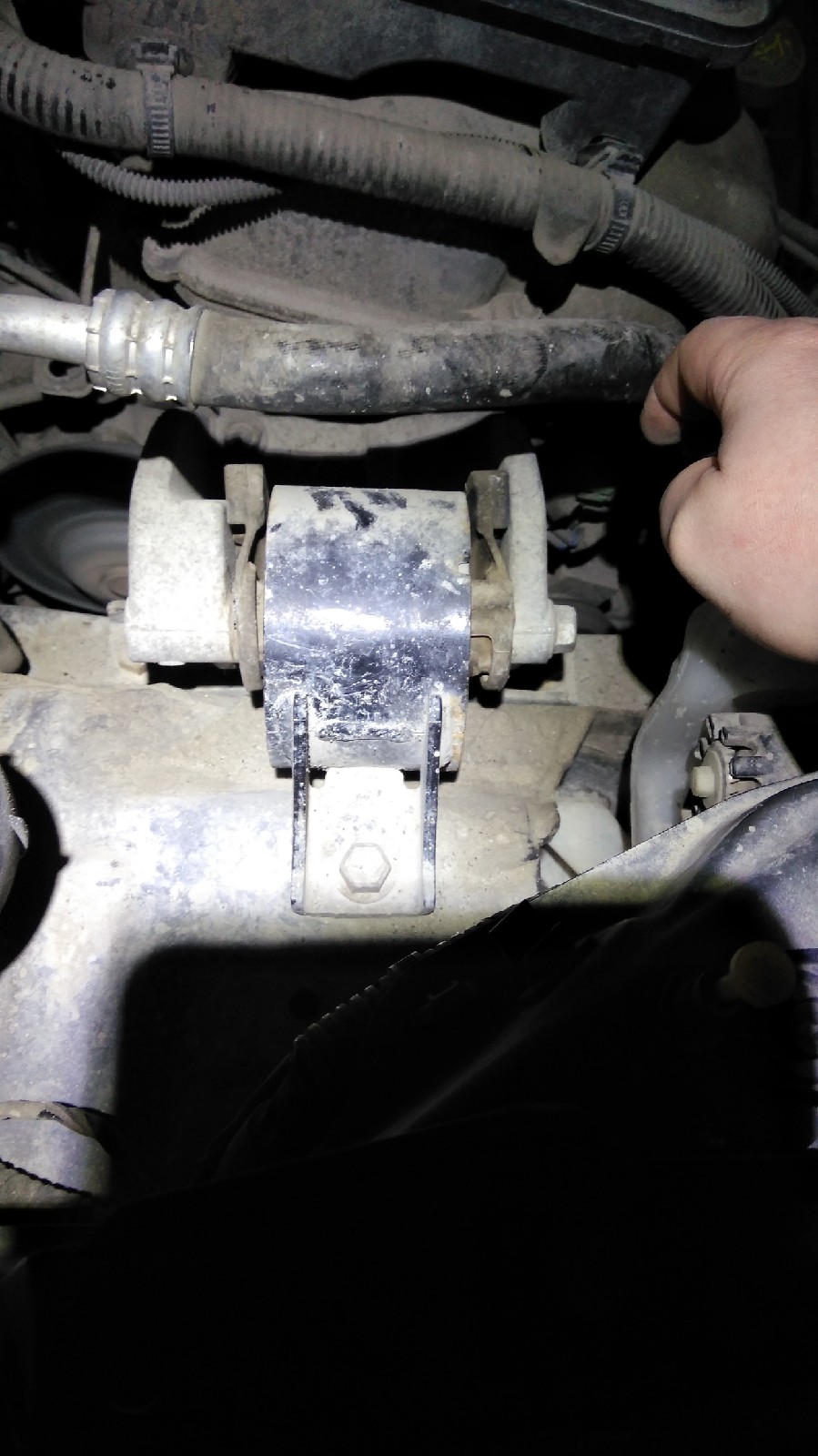

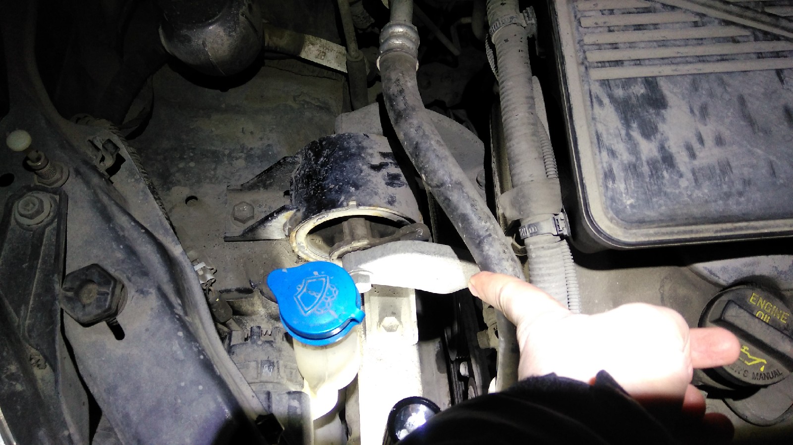

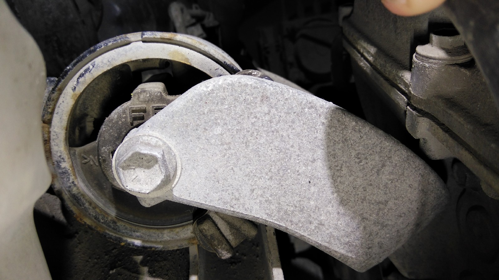

2 месяца как приобрел Suzuki SX-4 2007г.в пп, мех, пробег 124тыс км.
Вчера ехал домой и при трогании появилась сильная вибрацию и стуки в передней части авто.
Проявляется при трогании и при преждевременном переключении на 2 - 3 передачи.
На холостых вибрации или нет, или еле заметная (извините, тяжело сравнивать, предыдущее авто - ВАЗ 2115, там вибрации в порядке вещей).
Есть также проблема при переключении в движении со 2-ой передачи на 1-ую, приходится перевыжимать сцепление или останавливаться чтобы вставить передачу.
Проблем со сцеплением нет, оно не буксует, не бьет, все мягко, хорошо.
Защита не мятая, целая, подумал, что ослабла, проверил - защита на месте.
Грешу на просевшие подушки двигателя, связался с предыдущим хозяином - их не меняли, это еще родные подушки.
Пробовал раскачивать двигатель руками - вроде жестко стоит, колебания есть, но небольшие.
Проблемы с включением первой передачи и ударами при трогании связываю с задней подушкой двигателя (возможности залезти под машину пока нет, будет на следующих выходных, хочу сразу заказать запчасти и поменять все необходимое.
До кучи не нравится как выглядит и работает правая подушка двигателя. двигатель качается в ней вперед-назад при давлении пальцами.
Подскажите пожалуйста что еще стоит проверить перед заказыванием подушек? Что еще может быть причиной подобных стуков? Оправдано ли я забраковал заднюю и правую подушки? Подойдет ли подушка 1161054g30? - В интернетах вычитал, что она лучше, но кажется она для Suzuki Liana.
1.jpg 2.jpg 3.jpg [DOUBLEPOST=1553718304,1553611317][/DOUBLEPOST]Таки выяснил источник вибраций - выкрутился и выпал болт натяжителя генератора, упал между защитой двигателя и выхлопной трубой, его там зажало и колотило при трогании.
