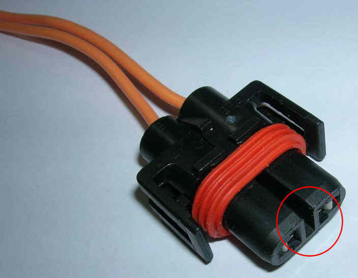

  13. Overawe1979
    18 ноя 2010
    871
    Ответ: Замена ламп в противотуманках
    По мне легче и проще оказалось пропилить полотном по металлу сам разьём,подравнял выдвижным ножом.На цоколе лампы очень жесткии пластик и держать ее в руках неудобно.Можно коснуться колбы,что чревато...И в будущем можете ставить любые лампы, хоть Н11 хоть Н9

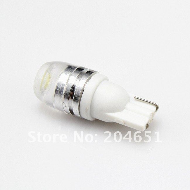

  17. V for Vendetta
    8 ноя 2011
    1.620
    А в габаритах тогда какой цоколь? Просто планирую заменить лампы на светодиодные.

  20. faust
    6 дек 2011
    825
    Они горят каждые три месяца, если без драйверов, менять запаришься.

  23. V for Vendetta
    8 ноя 2011
    1.620
    Что за драйверы такие? o_O
    В том-то и дело, что порваться она может на любой колдобине - тряхануло хорошенько, и привет.

  27. faust
    6 дек 2011
    825
    V for Vendetta, драйвер это тот же блок питания, только блок питания стабилизирует напряжение , а светодиодный драйвер стабилизирует ток. Для долгой и бесперебойной работы светодиодов нужны стабильный ток и теплоотвод. Светодиод с радиатором и драйвером при прочих равных будет работать дольше.
  28. V for Vendetta
    8 ноя 2011
    1.620
    Спасибо, вот теперь понятнее. А это всех светодиодов касается, или применительно только к оптике?
  29. faust
    6 дек 2011
    825
    Всех. Теорию можно разок вот тут просмотреть. Светодиодов с цоколем w5w со встроенными драйверами не встречал, сейчас пришли мне вот такие, с радиатором, но думаю, тоже долго не протянут.

  31. V for Vendetta
    8 ноя 2011
    1.620
    Печалька! Неужели архаичные лампочки долговечнее?!?
