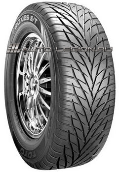

а про Toyo Proxes S/T 104V кто-то что-то скажет?
купил себе такую в легком б/у 235/65 R17
весьма интересная резина.....Не ровно д надо глянуть если есть на 18 и 20 радиус

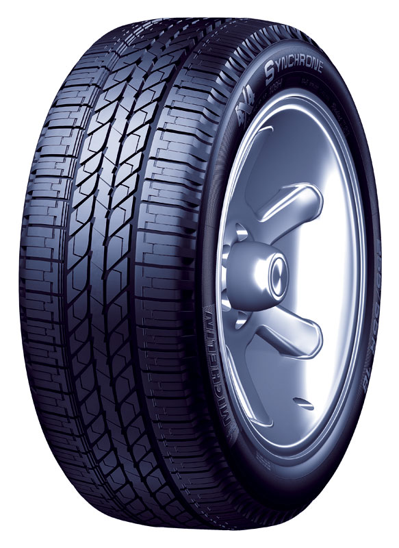

Я на предыдущую машину (рамный джип с жестко подключаемым передним мостом) поставил вот этот шедевр инженерной мысли:
(michelin sinchrone)
Проехал на этом 100 000км, четыре лета и три зимы не снимая (потом машину продал Баксы-бакс, износ за 4 года процентов 60 был). По асфальту- более чем хорошо (единственный минус, колею очень чувствует). По грязи- довольно достойно (сел один раз, за 4 года эксплуатации, и то когда закопался), по снегу и льду- если "с головой" ехать, даже очень уверено (боковые перегрузки держат великолепно, очень поздно уходят в занос, ципляются до последнего).
Как сношу штатные, или денег свободных раздобуду, поставлю именно их, думаю с Full time еще увереннее будет рулить.
