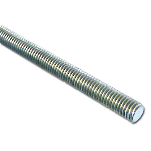

А так у Роминого крепежа эти хомуты сделаны из обычной китайской шпильки М8, с пластилиновой резьбой :thumbsdown:
[DOUBLEPOST=1424759411,1424759327][/DOUBLEPOST]
Согни шпильки на размер больше
Надо уголок рассверливать - это раз, и нет никакой гарантии что на шпильке М10 резьба также не потянется...
Надо искать готовые хомуты, других вариантов не вижу.
Если бы были такие же как на картинке - проблем бы не было!
А так у Роминого крепежа эти хомуты сделаны из обычной китайской шпильки М8.
Не, м8 по любому должно хватать. Скорее всего шпильку грели, без этого она ломается, а не гнется, и резьба отпустилась. А готовые хомуты в метизах продаются, я думаю будет подхожящий размер.

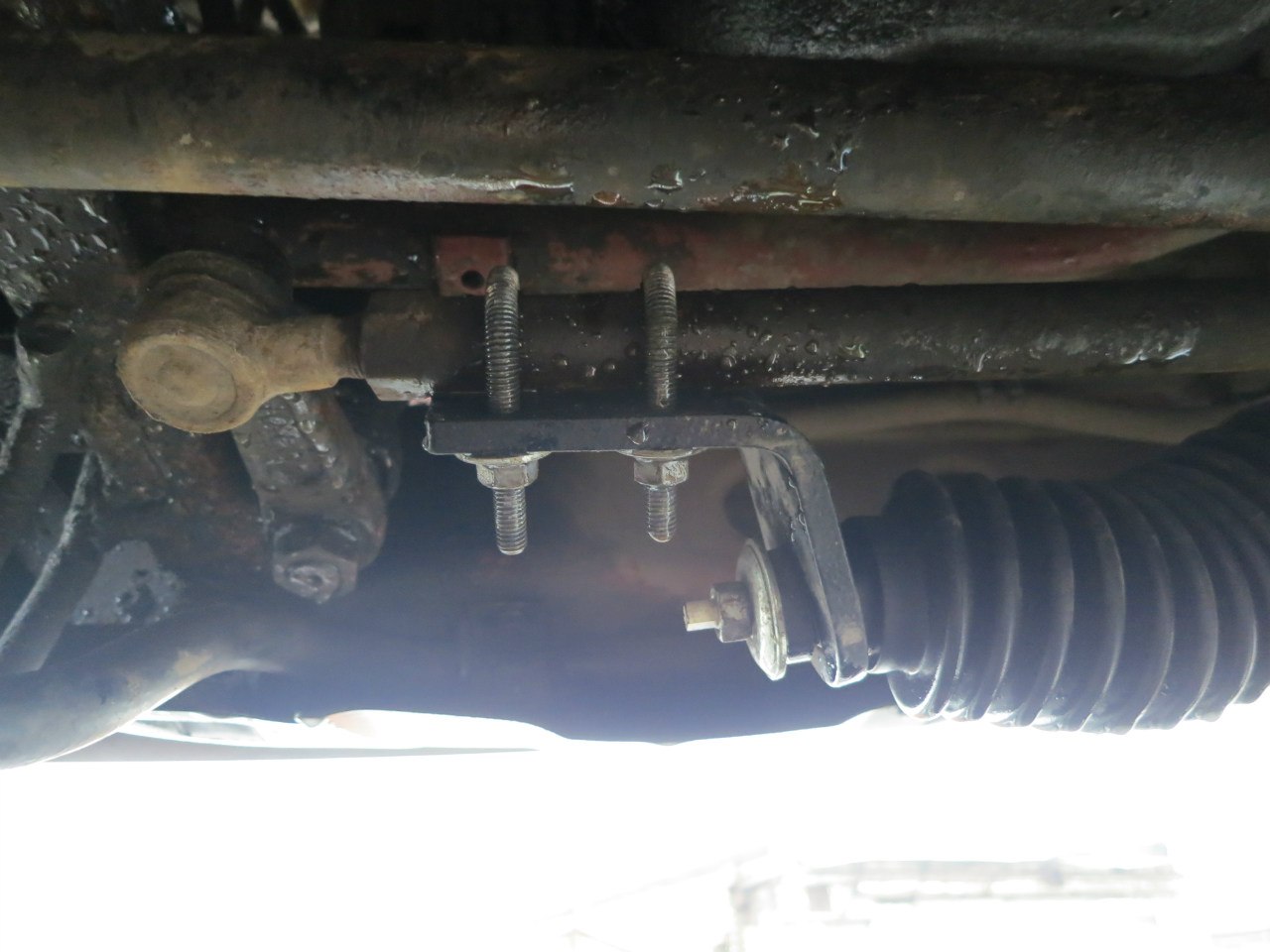

Вот как выглядит установленный у меня демпфер и его крепеж:
Имею несколько вопросов:
1. Зачем нужен изогнутый уголок (на 2-м фото) если в итоге площадка уголка становится под углом к демпферу?
2. Почему после установки демпфера периодически проявляется эффект шимми?
3. Не порвет ли резиновую гофру на первом же бездорожье?

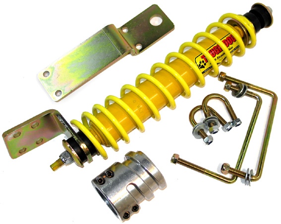

Пока примеряли увидели, что уголок для крепления к тяге согнут не просто под прямым углом, а немного наискосок, чтобы компенсировать угол между демпфером и тягой. Но согнут он в праворульную сторону и если ставить на леворуль, то угол между штоком демпфера и площадкой уголка получается какой-то совсем негуманный.
Была мысль разогнуть, да согнуть в другую сторону, но побоялись сломать. Вобщем надо крепление к тяге колхозить будет
14,095
Ничего не надо! Я тоже так подумал, когда второй ставил (начитавшись кого-то). Потом внимательно прикинул - ничего не надо! Всё и так отлично! Смотри как у меня стоит.
Хочешь приезжай ко мне и сам внимательно посмотри.
А может я сегодня, или на днях, могу оказаться в районе Чертановской, можно там пересечься.
Там этой резинке на штоке пофиг как прогнуться, она на работу демпфера никакого влияния не оказывает. Она тупо резинка для коррекции направления демпфера.

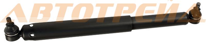

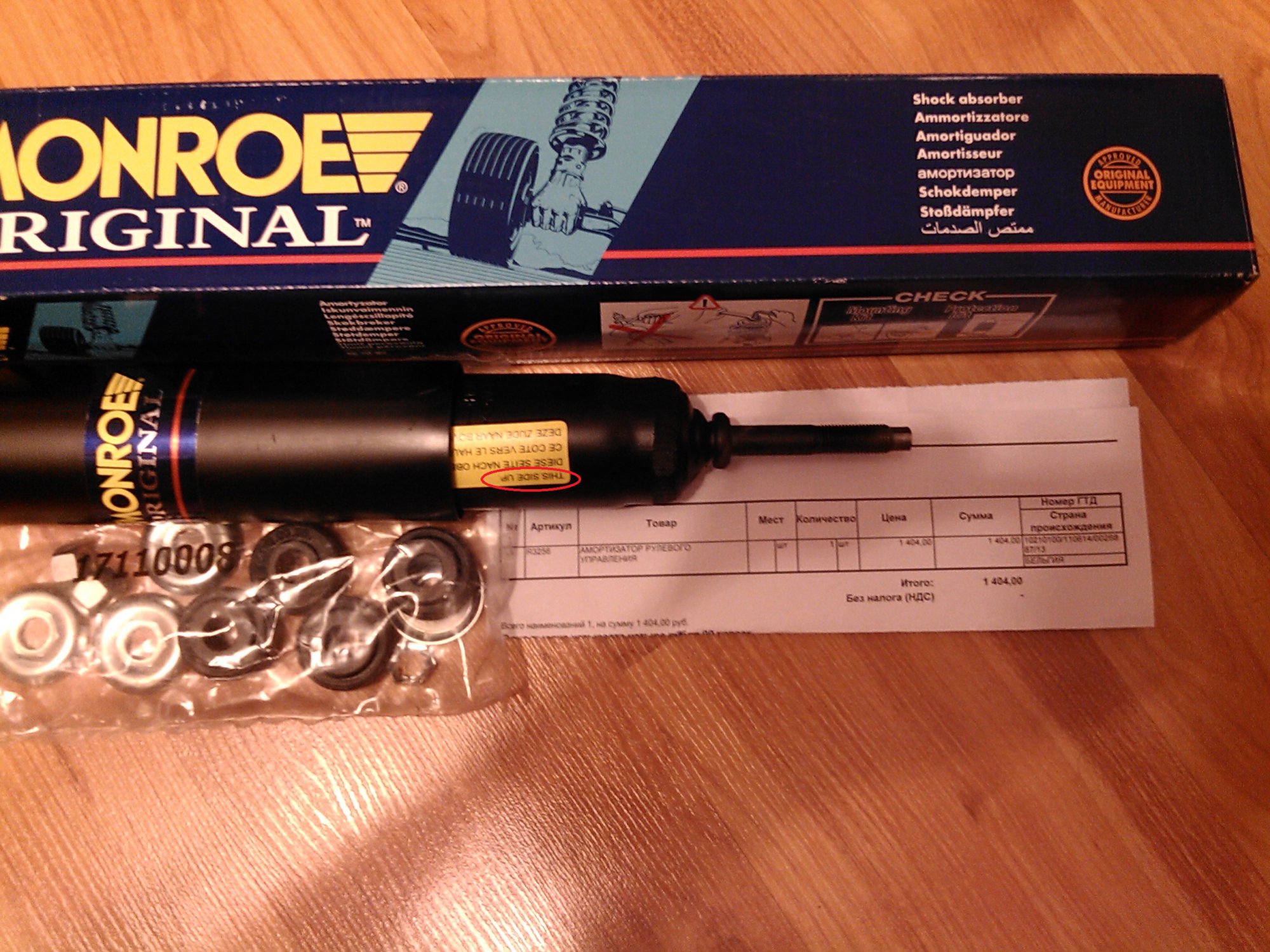

Купил вот такой демпфер Monroe R-3256
Инструкции по установке нет.
Зато на колбе есть наклейка с надписью "THIS SIDE UP". Насколько это верно?
Обычно все ставят штоком к верхней точке. Может колбу нужно развернуть наклейкой к верху? Кто как ставит ? И нужно ли прокачивать демпфер перед установкой?
Я не прокачивал. Ну то есть я его туда-сюда прожал несколько раз, и все.
Прокачивать надо двухтрубные аммортизаторы, а демпферы двухтрубными быть не должны, кажется мне. Их же горизонтально устанавливают.
Я кстати поставил, как на картинке было нарисовано, которая с демпфером шла - колба к тяге, шток к раме. Но что выше, трудно сказать, он почти горизонтально стоит.

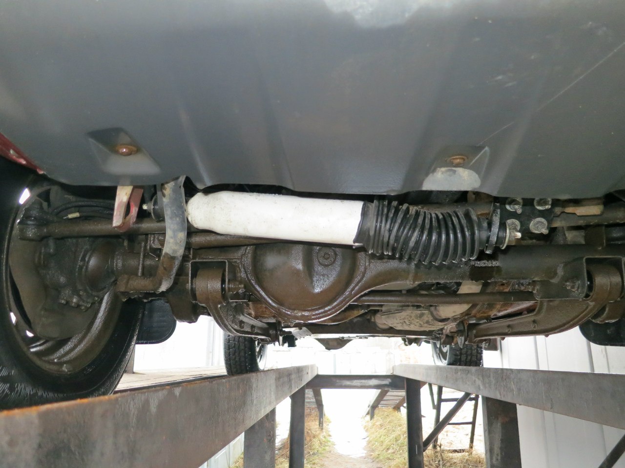

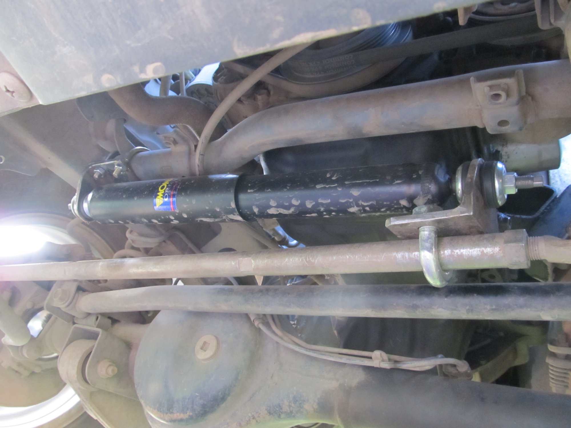

Установил R-3256 почти так как все делают. Шток с пыльником к раме(точнее к трубе рамы), колбу к тяге от рулевого редуктора к правому колесу. Кстати на роверах ставят также. lr.png
Шимми вроде исчез. Но я заметил что при сжатии и разжатии штока тяга имеет свойство проворачиваться на определенный угол вокруг оси тяги. Тягу я свободно рукой покачиваю, видать рулевые наконечники подустали. При проезде грунтовки на руль меньше отдается. А вот при проезде трамвайных рельс чувствуется что именно левое колесо колбасит какое то время. Видать 3 шарнира делают свое черное дело. Мне кажется что более лучшее место для установки демпфера это межколесная тяга.[DOUBLEPOST=1435300242,1435297986][/DOUBLEPOST]

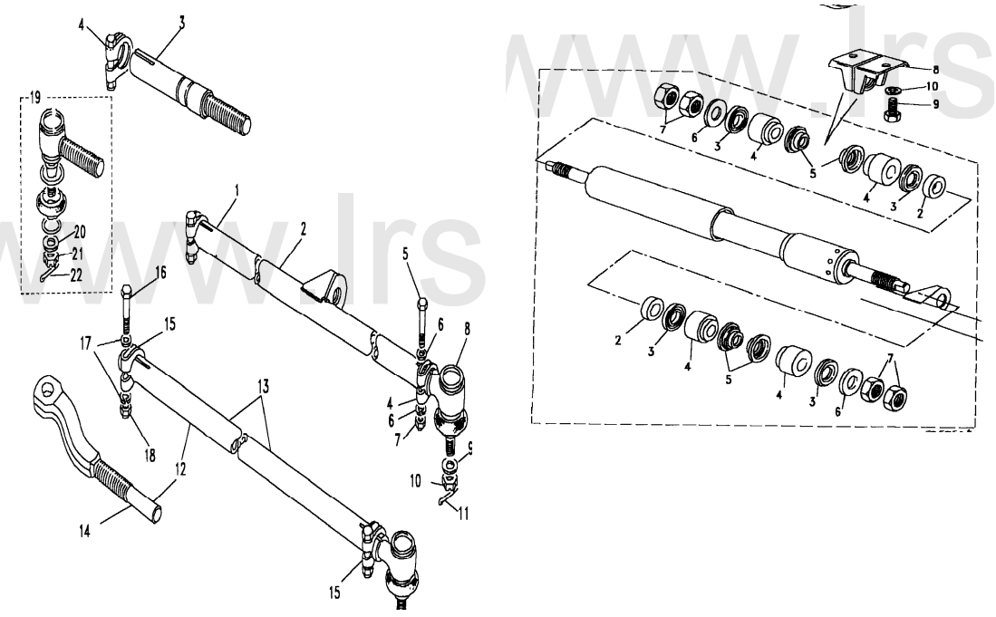

Причина это люфты. Демпфер отрабатывает на тяге, от нее до крайнего колеса 3 шарнира они и дают суммарный люфт. Плюс из за имеющигося угла установки демфера болтается тяга, что тоже дает люфт.
Вот картинка. Например при резком сжатии штока силы будут стремиться повернуть тягу. А при разжатии наоборот.

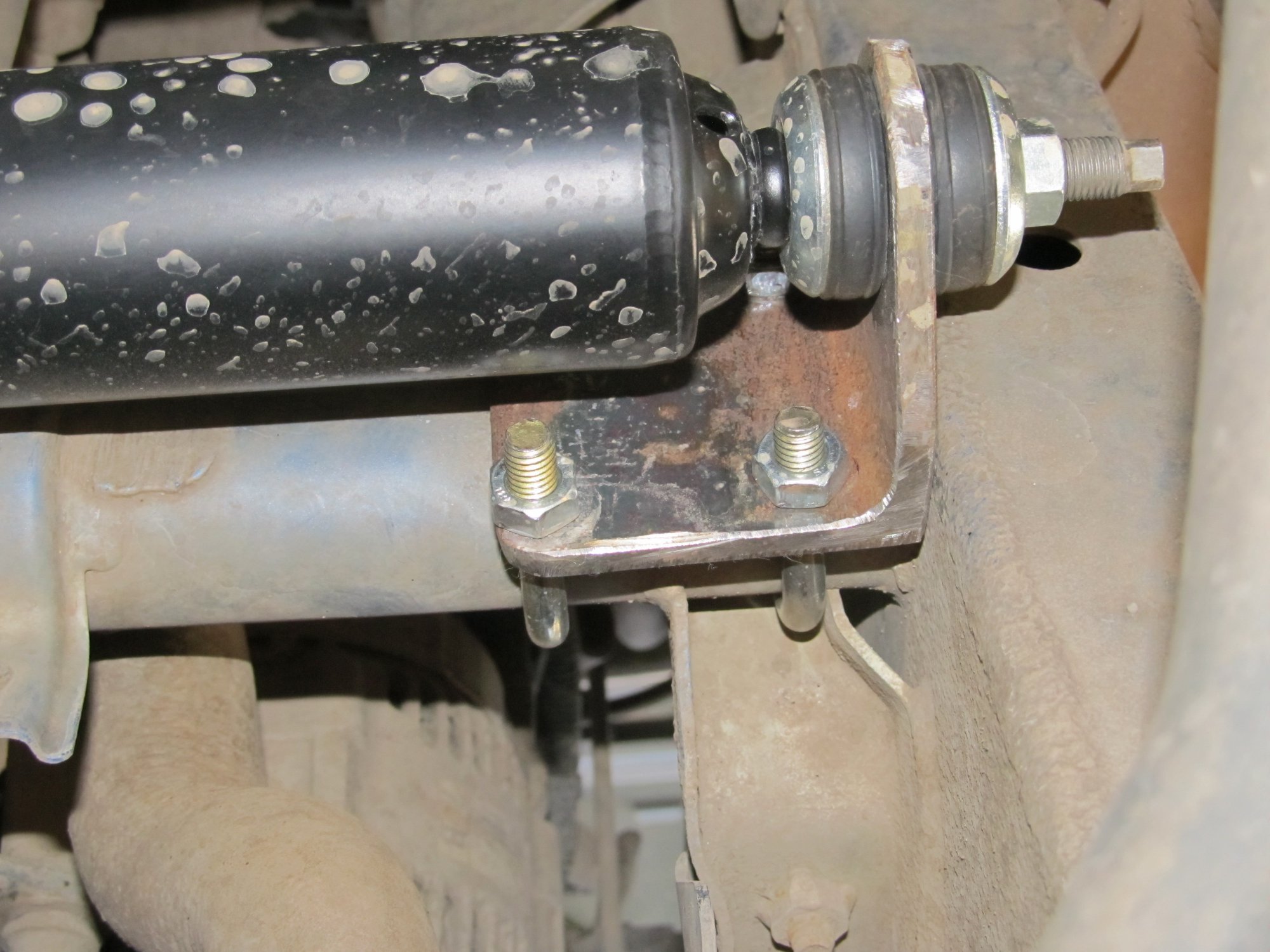

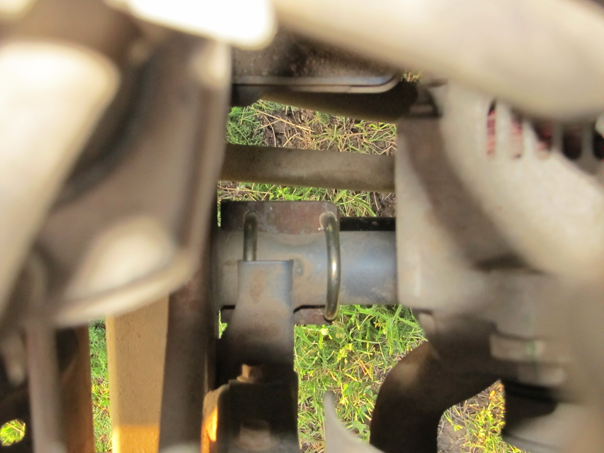

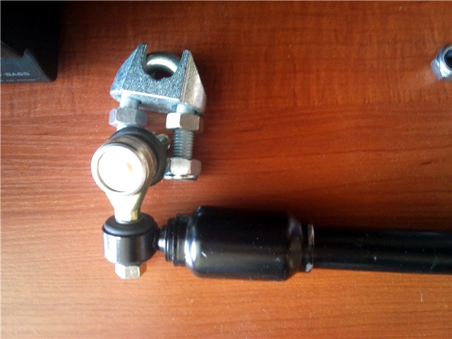

Вот фотки инсталляции демпфера
В качестве крепежа использован уголок толщиной 6мм, хомуты на 44мм от ваз классики и стяжка для троса на 22мм.
Вращая уголок на трубе можно добиться точного расположения демпфера над тягой.
Такое крепление к тяге подсмотрел на http://www.drive2.ru/l/3327131/

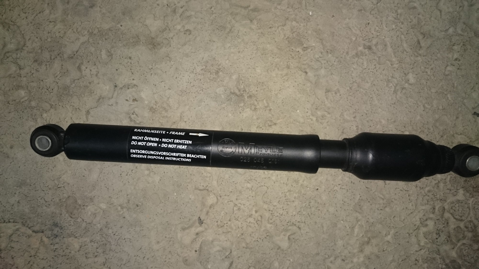

По теме.Ставил от мерса на короткую тягу, снял.Что не понравилось, нет возврата в 0, т.к. саленблоки тормозят этот процесс.Второе, не разгружает рулевые пальцы, т.к. стоит у редуктора, то есть разгружает один рулевой палец на сошке.
На днях заказал от крузака с более длинными ходами и рулевыми пальцами. В качестве эксперимента ставить буду на длинную тягу.Цена вопроса 2077т.руб. плюс моя работа.

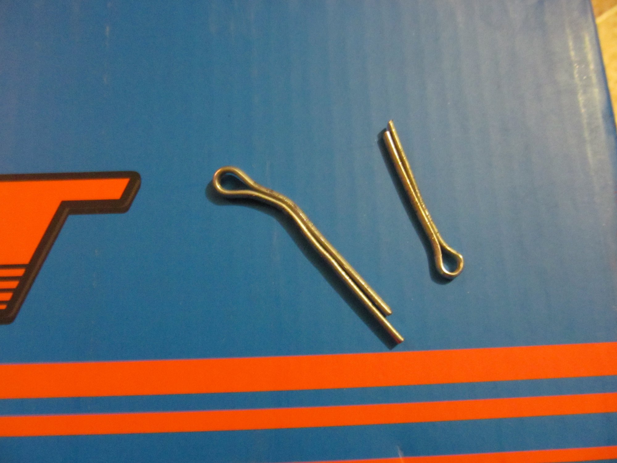

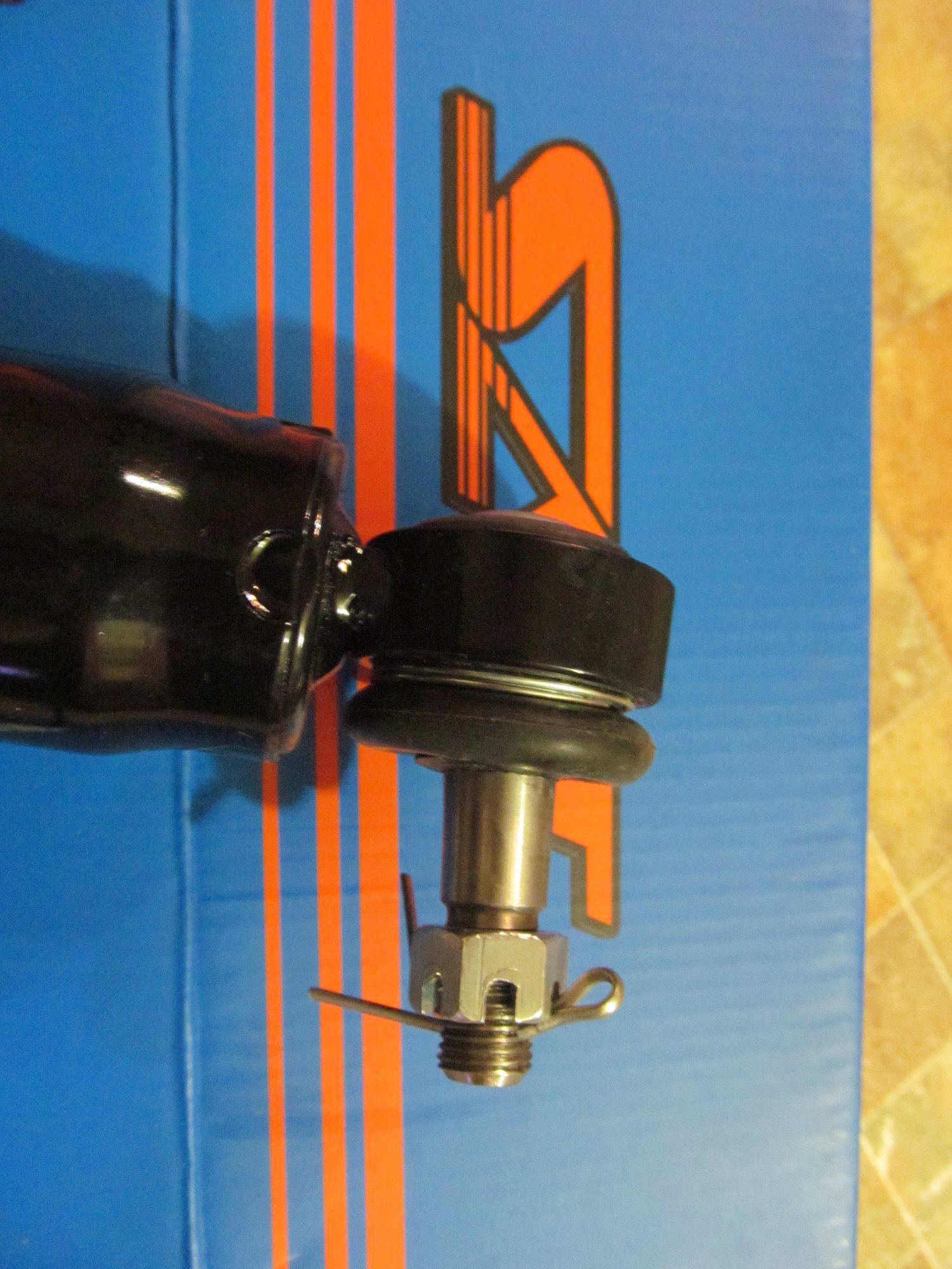

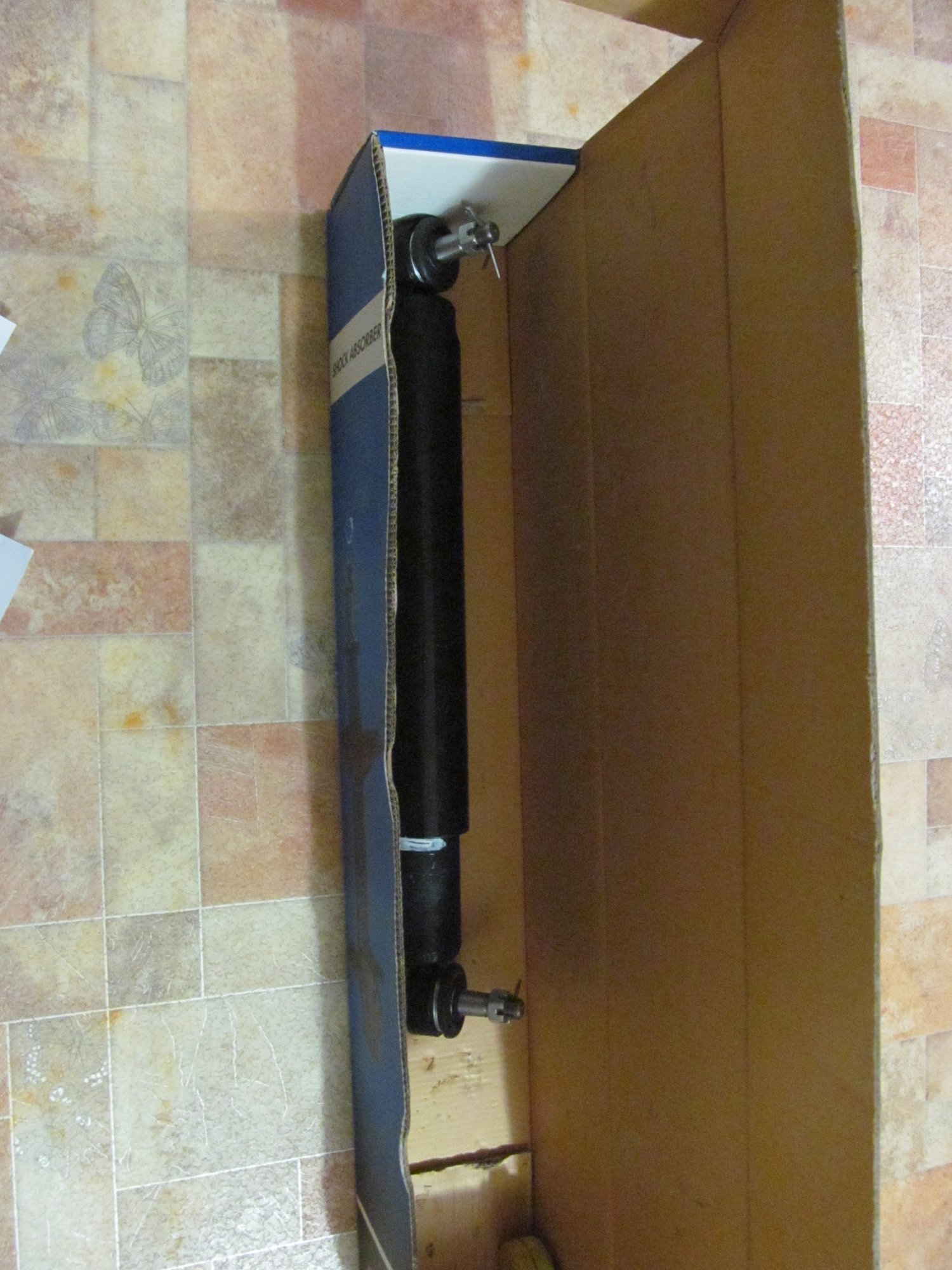

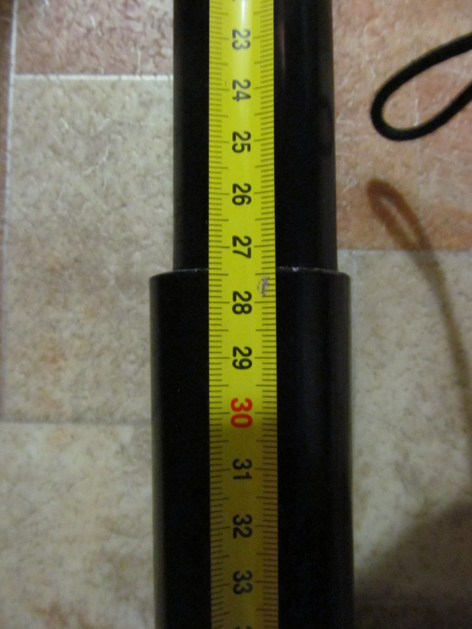

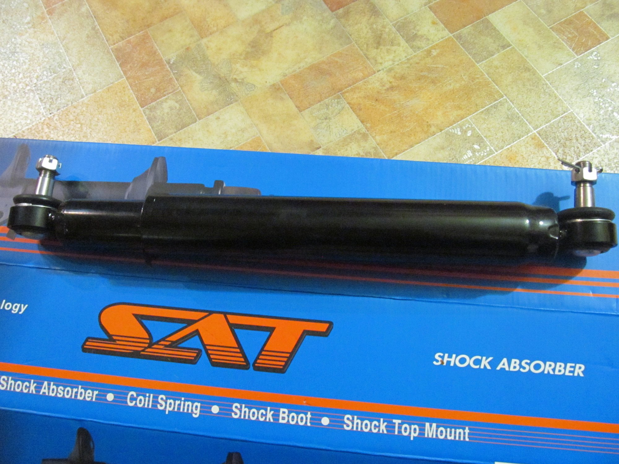

Видел по другому, картинки найти не могу.[DOUBLEPOST=1449318206,1448903890][/DOUBLEPOST]Получил сей девайс, китайский демфер САТ..Коробка оказалась от стоек, наверное поставщики так упаковал.Шплинты разные.Подумав..... забрал- ну ,что еще можно ждать от китая, оригинал для эксперементов дороговат.
Ход-270 мм.Сжатие и разжатия туже, чем у 124-го мерсовского.
Развертка понадобится на 15 1:10.http://standartgost.ru/g/ГОСТ_18121-72
