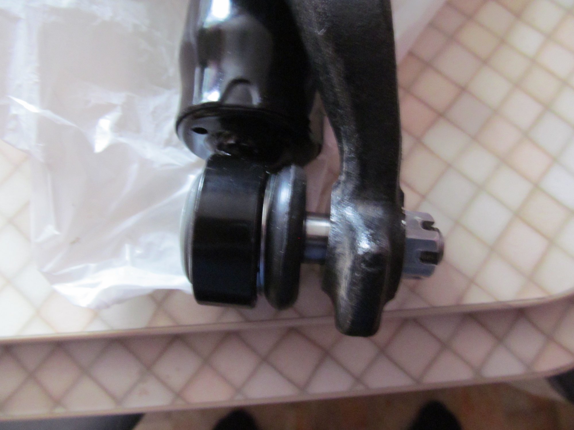

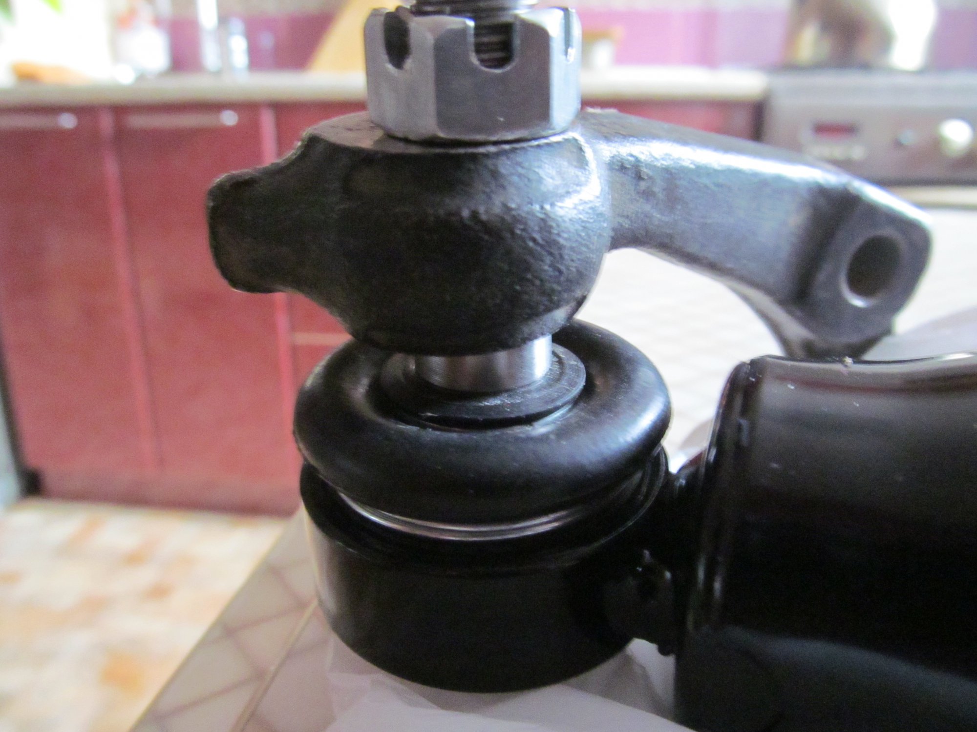

Продолжу,по установке..... дело идет не так быстро, как бы хотелось.Развертку купить не удалось, ценник не гуманный в районе 4т.р.,либо предлагали опт.Пошел другим путем: купил рычаги поворотные от оки за 280 руб пара.Конуса на них в размере, который надо.Осталось дело за малым, сварить кронштейны.
