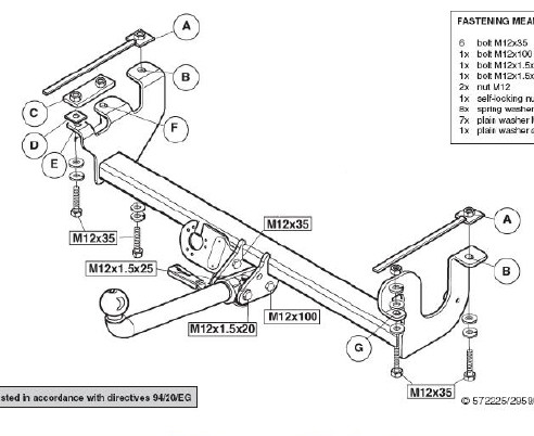

в раме слева 3 отверстия и справа два, на фаркопе также.
Но отверстия в раме без резьбы, а как гайку на болт закрутить ума не приложу,
может кто уже вешал фаркоп.
Неужели резать придется?
Дерзай:
см. приложение

Привез с Москвы фаркоп,
залез под машину,
Не знаю про резьбу в отвестиях в раме, но когда снимал фаркоп перед продажей, пришлось снимать бампер, т.к. болт проходил через раму насквозь и был закручен гайкой. Вся процедура без опыта заняла около часа. Ставить чуть дольше наверное. Если в комплекте болты короткие, то просто в метизном магазине купить длинее и все.
Удачи.

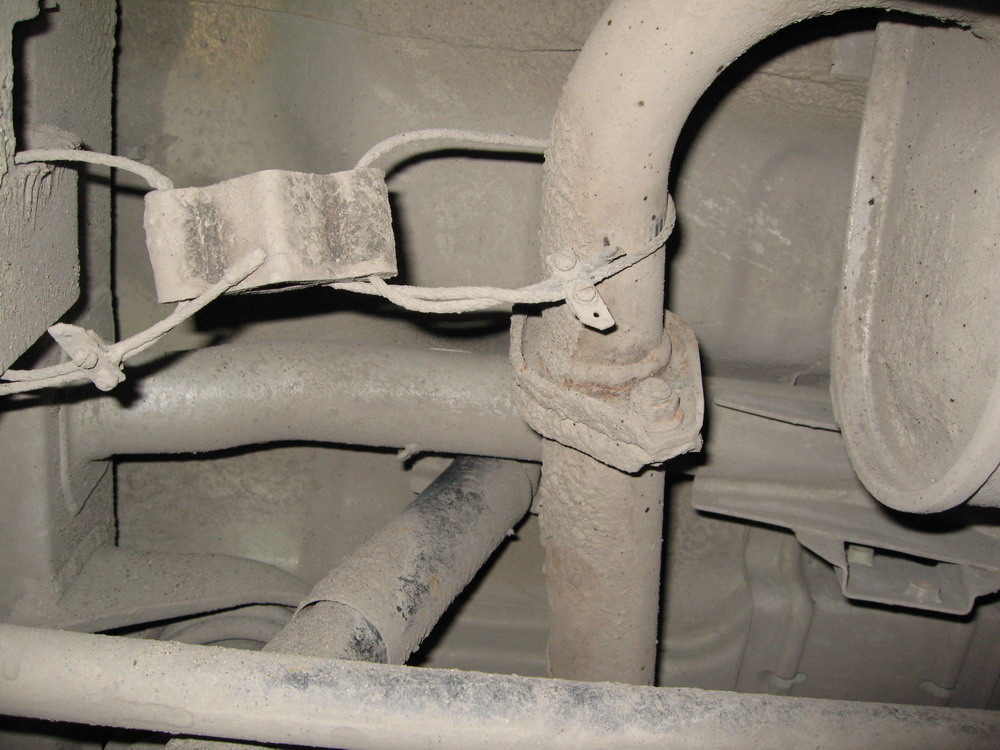

Это болезнь многих фаркопов.
Глушитель слишком близко к креплению.
Я установил разтяжку (резиновое крепление выхопной от ваз) все ОК! отъездил зиму не разу не брякнуло.

Ответ: Установил фаркоп на Джимку
а можно поподробнее?
От какого номера ВАЗа и куда крепить к глушаку?
Попробую с фотать, будет наглядней.

Ответ: Прицепы, фаркопы на Джимни
Вот фото растяжки.
