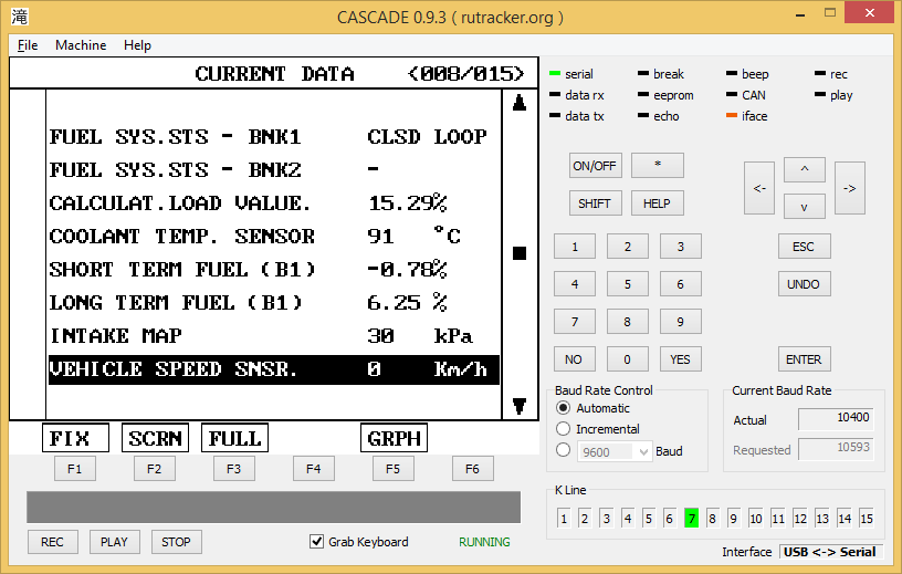

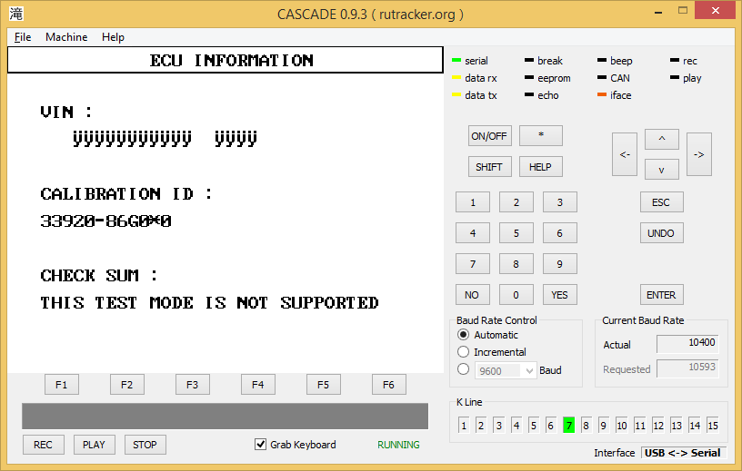

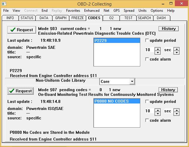

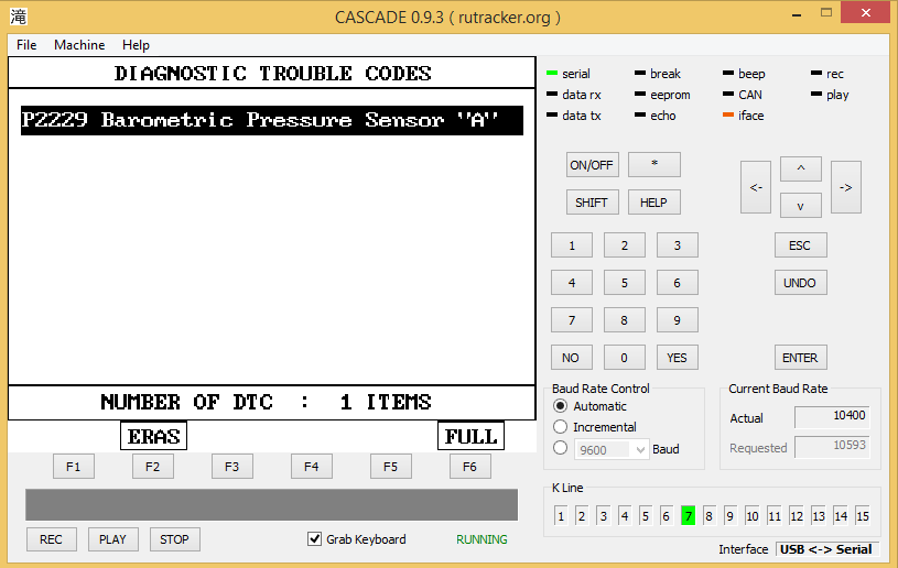

делюсь опытом
ignis рестайл венгр м13а мешалка перед
Словил на неделе джеки чана первый раз. на ходу при 60 кмч спокойной езды. на утро потух. через день загорелся снова. и так дразнил меня.
На мое удивление отдиагностировать с ходу не удалось. перепробовал кучу софта, которым цеплял тазы, субару, мицубиси. ничего не подошло. прошуршал по инету и нарыл пару программок. удалось подключиться CASCADE 0.9.3. программный имитатор сканера.
http://rutracker.org/forum/viewtopic.php?t=4527876
использовал "свисток" мастеркита http://www.masterkit.ru/main/set.php?code_id=215984
На мое удивление использованием базы азиатских авто, в которой игнис присутствует, подключиться не удалось. ЭБУ определился, но параметры не выдавал. Подцепился как универсальный авто с колодкой 16 пин и протоколом kwp200.
соединение прошло, ошибку считал и сбросил. параметры датчиков показывает, но не вникал.
Ошибка P2229. Курю бамбук теперь. Опасаюсь забитого ката. бензин почти всегда 92. на игнисе вроде как степень сжатия под 92, а не 95..... на 95 выхлоп горячее будет - удар на катализатор. хотя на тазах катколлектор грели до красна, что в темноте красным светился и ничего...
первая картинка другой софтиной Vehicle Explorer вроде как. она только ошибку смогла показать, не более.

Венгерский Игнис элементарно читается любым ELM327 сканером, сейчас такая игрушка есть у каждого пятого. Даже у плохо прокрашеных блондинок встречается. Читается любой OBDешной программой.
При чем тут "база азиатских авто"? Какая куча софта?
Каким боком здесь катализатор?
P2228 Ошибка датчика атмосферного давления : Короткое замыкание на массу
P2229 Ошибка датчика атмосферного давления : Короткое замыкание на «плюс»
Не кури всякую гадость.

эта статья ранее. Антон80, ошибка Р2229. вскрывал блок, переходку ДК точил, в итоге фото выше. ELM327 еще не посчастливилось купить, справляюсь мастеркитовским. про любую одбшную прогу написал что далеко не любой. про базу авто это касаемо CASCADE 0.9.3 и только ЕЕ.
и что же делать теперь? если датчик этот впаян в плату
P.S. не курю

Дорассказываю свою историю до конца. С тех пор как я тут писал я так и ездил с лампочкой... и нервничал, на датчик барометрического давления я забил, осцилогрофом так картинки сигналов и не посмотрел. Ездил на сервис в октябре. про check сказали что разьём датчика массового расхода воздуха не был плотно вставлен
Р2229 не имеет отношения к катализатору. Думаю что и ДМРВ тут не при чем.
Я бы для начала посмотрел сигнал с датчика абсолютного давления на впуске (МАР сенсор), а лучше заменой. И МАР и дачик атмосферного давления меряют давление. Вполне возможно что один из них врет, и совсем не обязательно тот на который указывает ошибка. Показания датчика атмосферного давления минус показания датчика абсолютного давления на впуске равно давление разряжения во впускном коллекторе. Именно этот параметр интересен мозгу для приготовления рабочей смеси. Мозг фиксирует нереальное расхождение.
Когда будет уверенность что с МАР всё нормально, пробовать менять датчик на плате ECM.
