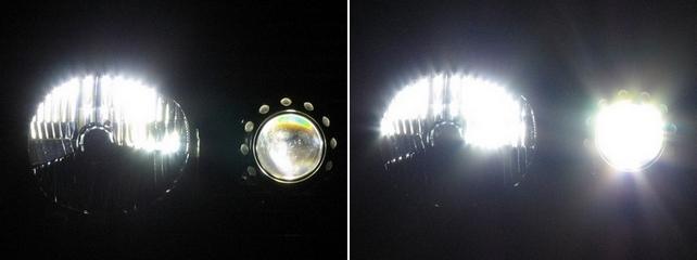

Выскажу своё сугубо личное мнение! До Jimny ездил на Getz'е - низкая посадка. ВСЕ ксеноны (особенно, на джипах) для меня были сущим наказанием. У них гораздо более широкий пучок. Спасало только то, что спектр света более естественный. Никогда никому не моргал, т.к. понял, что абсолютно бессмысленно. Ксенон воспринимал как зло, с которым бороться невозможно. Так что НЕ будет на джипах ксенон нормально работать ни в каких фарах, так же как не будет работать на автобусах, грузовиках и пр. машинах с высоко установленными фарами.

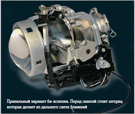

Неправильно. Нормальный ксенон это линзованный биксенон
с автокорректором положения и омывателем.
Он слепит встречных водителей гораздо меньше чем рефлекторная оптика.
(слева взляд выше - справа ниже оптической оси)
Устананавливаемый в нерассчитанную для него рефлекторную оптику ксенон на специализированном форуме auto.ru называется коротко- "гомосятина".
Прекрасная статья где все просто разложено по полочкам.
http://www.bihalogen.ru/page.php?4
З.Ы. Я себе сейчас переделываю фары под линзованные хелловские модули , поскольку фары все равно японские, в результате получаю отличный свет и правльную светотеневую картину.

Любой ксенон в фары под лампы H4 - это колхоз. Потому что у ксеноновых ламп другая форма излучающего объекта - у обычных ламп это прямая спираль, а у ксенона - газоразрядная дуга. Поэтому предназначенные для галогена фары при установке ксенона портят весь пучек и светят куда попало, светотеневой границы не остается. Это и слепит встречных.
Shulz правильно говрит - единственный цивильный способ поставить ксенон в Джима - установка линзованных модулей ). А какае модули и как собрался ставить? А то у меня уже давно-давно на полке лежат по паре модулей ближнего и дальнего света, надо вот делать.
MGK, очиститель фар есть у Sho-me, стоит тыщи 3, а корректоры есть у хеллы, чтоит вроде от 7 штук. Причем Хелловские корректоры сделаны так, что бы вообще без проблем коннектиться с хеллавскими же модулями :)
