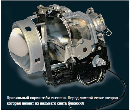

Неправильно. Нормальный ксенон это линзованный биксенон
с автокорректором положения и омывателем.
Он слепит встречных водителей гораздо меньше чем рефлекторная оптика.
(слева взляд выше - справа ниже оптической оси)
Устананавливаемый в нерассчитанную для него рефлекторную оптику ксенон на специализированном форуме auto.ru называется коротко- "гомосятина".
Прекрасная статья где все просто разложено по полочкам.
http://www.bihalogen.ru/page.php?4
З.Ы. Я себе сейчас переделываю фары под линзованные хелловские модули , поскольку фары все равно японские, в результате получаю отличный свет и правльную светотеневую картину.

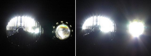

Сегодня стоя в пробке имел возможность сравнивать в звднем зеркале ксенон в "линзовых" "родных" фарах и в "обычных", явно не ксенононовых изначально.
Без вариантов. Сказать, что есть большая разница- ничего не сказать.
Под впечатлением почти отказался от идеи ставить ксенон в противотуманки.
