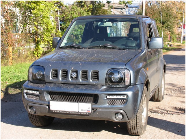

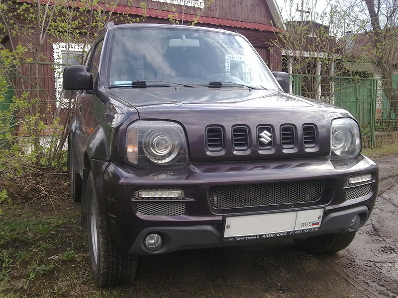

Как минимум, уже два Джимника гоняют с такими фарами. Зацените качество света!

Фары симпатично смотрятся. А цена в результате какая? Какие конкретно были использованы детали?

Дмитрий(я правильно понимаю? :D ) 2 вопроса:
1) Вы больше не занимаетесь установкой комплектов OLLO ?
2) Как реализованы габаритные огни, ведь штатные закрываются блендой.
Ответ: Би-ксенон для Jimny
И какие использованы ходовые огни, оченно красиво получилось.

А по мне, так Джимни стал выглядеть, как тинейджер под крэком....
с широченными зрачками и бессмысленным выражением морды лица))))...

ЗомбиДжимни... 8)))
Зато зажигает!!! :D

ценник от 1000$ начинается.
насчет зомбака :))) - так захотел хозяин, там в черный цвет отражатели покрашены. Чуть позже фотки своего баклажана выложу.

1. Ага, не ставим.
2. На самом деле не закрываются - они как раз сбоку от бленды остаются. На сером Джиме габариты реализованы ходовыми огнями - это Philips двухрежимный. На баклажане стоят китайские DRL (3000р), но они качественные, со схемой стабилизации тока (сам разбирал).
