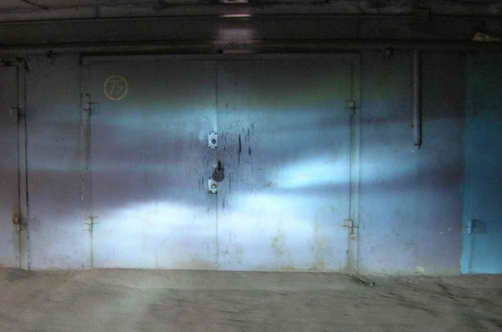

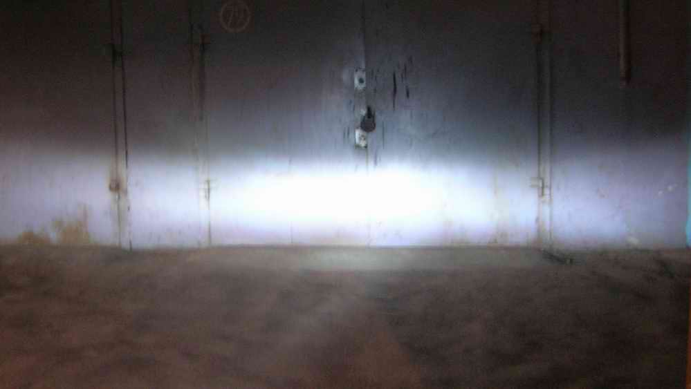

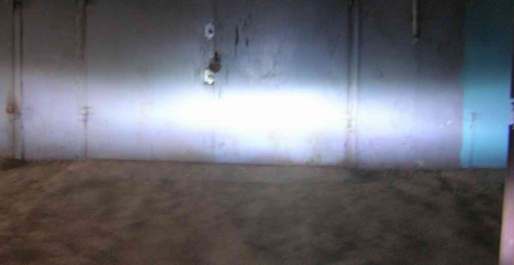

ну вот и я решился
поставил МТФ слим
правда фары у меня(как и машина) ПР, поэтому пришлось чуток переделывать шторку на ксеноновой лампе.
всё бы ничего, но чтобы переклепать шторку пришлось сначала убить все "домашние" мелкие свёрла, а потом ещё и прикупить бошевские и их убить.
уж больно крепкая железка оказалась на лампе.
итак, шторки повернуты, некоторое время заняла настройка...
скажу сразу, я ожидал большего, но и вышло достаточно неплохо.
есть задумки по улучшению, но пока покатаюсь так.
Ответ: Би-ксенон для Jimny
Вот по-моему хорошо видно засветку выше линии фар. (
Это будет очень хорошо слепить встречных..
поэтому в планах чуток подработать шторку а лампе.
однако ж, эта засветка на 10 метрах уйдет в небо, а встречная машина как раз будет в тени....
ну, покатаюсь, погляжу...

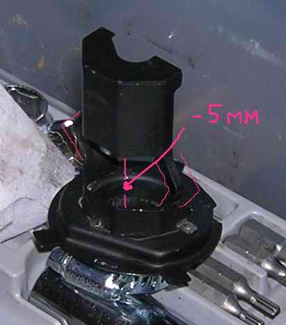

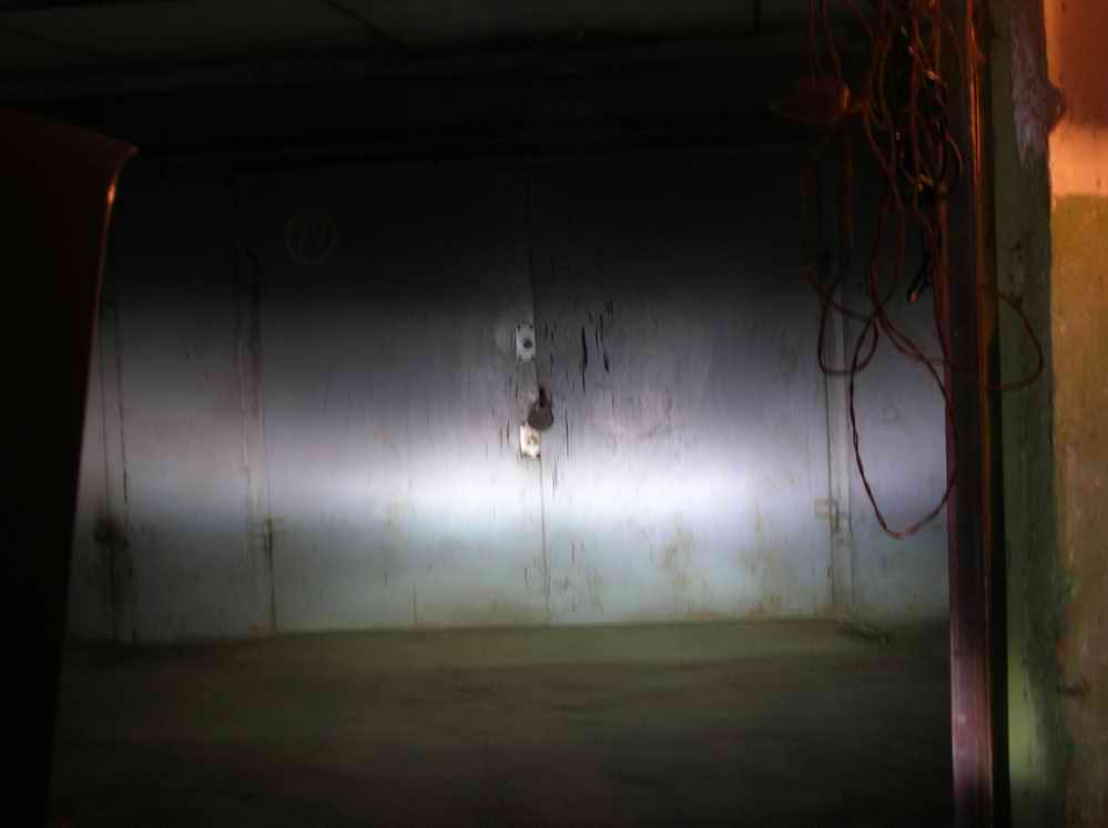

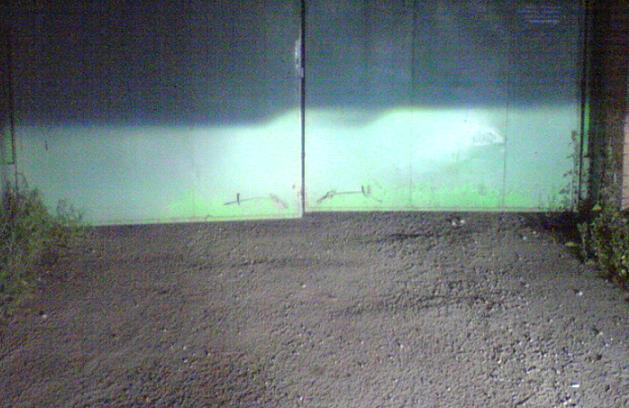

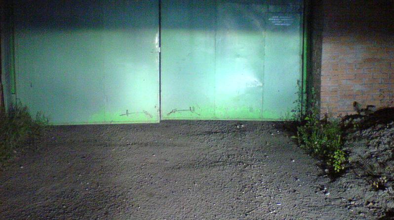

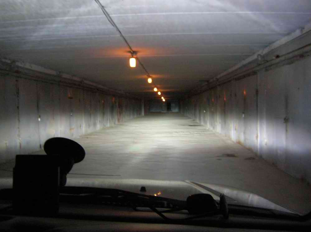

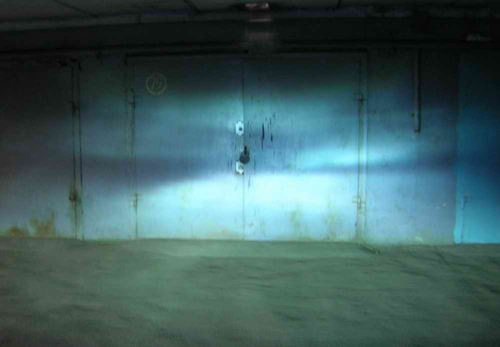

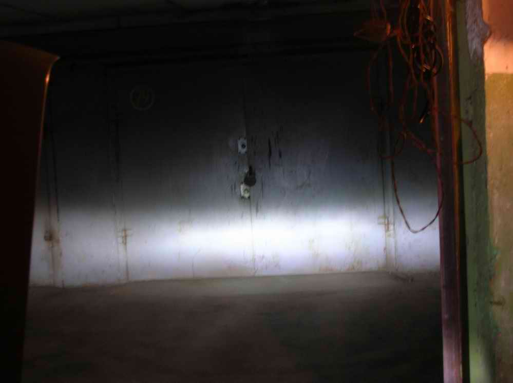

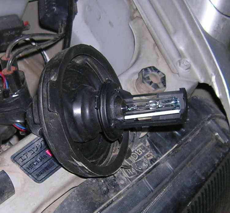

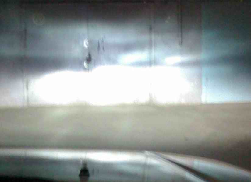

итак, поехали:
для настройки света мне нужно было сдвинуть колбу лампы примерно на 5 мм назад.
т.к. шторка и юбка одеваются на лампу, опираясь на 3 радиальные выступа, я решил снять шторку и юбку, сдвинуть их вперёд, а вместо выступов, прихватить их обычным хомутиком.
таким образом, колба лампы сместится относительно юбки на 5 мм... а чтобы шторка тоже была смещена и обеспечивала правильный ближний - я чуть согнул две пластинки, которые держали эту шторку.
фоты 1 и 2
надеюсь, кому интересно, смогут понять,что я написал :)
итак вот что я имел до того:
фоты 3 и 4
после продолжительной ...... , многочисленных примерок и подгонок
получилось:
фоты 5 и 6
потом идут обе фары ближний
обе дальний
и итоговая фотка.
не фирмА, конечно, но намного лучше, чем было.
