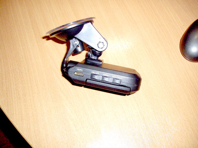

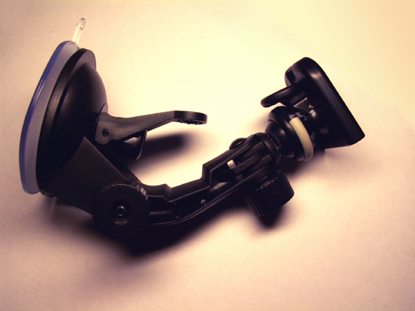

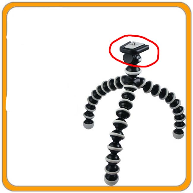

нашел забавное крепление. Заказал на пробу.
я такое использую, только пошел другим путем, соединил сначала часть оригинального и "гориллас",
все равно не нравилось как торчит, сделал своё в итоге оставив только защелку быстросъёмную.
если интересно могу сфотать.
можно чуть подробнее: из каких компонентов собрали крепление?
такой же регистратор, очень не устраивает родное крепление: не удобно каждый раз лепить присоску....

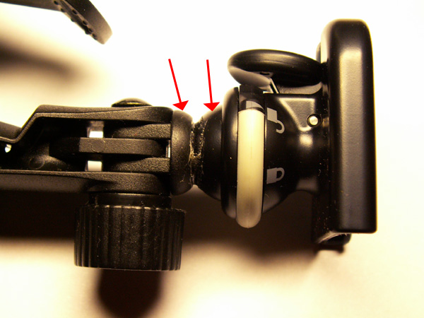

Winny Pooh, Да именно ваше сообщение :thumbsup:дало уверенность что мыслю правильно когда увидел "гориллас", но я сделал его еще короче (на фото постарался показать).
Брал на ебей ~5$? ждать только долго. Клеил непосредственно в машине правильно сориентировав(у меня только в перед смотрит)
В данный момент вообще использую только защелку, а основание сделал из жести.
Позже постараюсь сфотать.

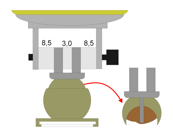

Я тоже уже выкинул среднюю часть, остальное закрепил через втулки.

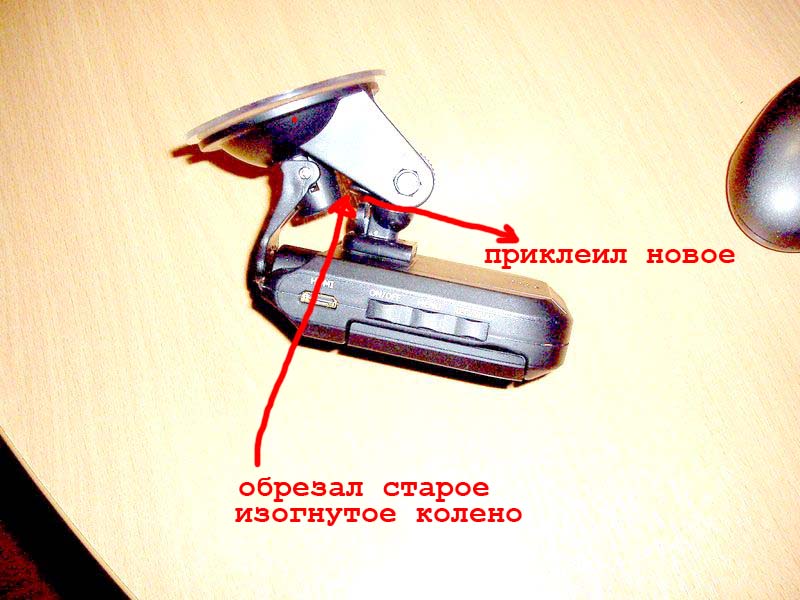

Ответ: Видео в машине, видеорегистратор для авто

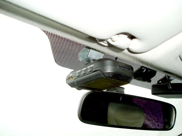

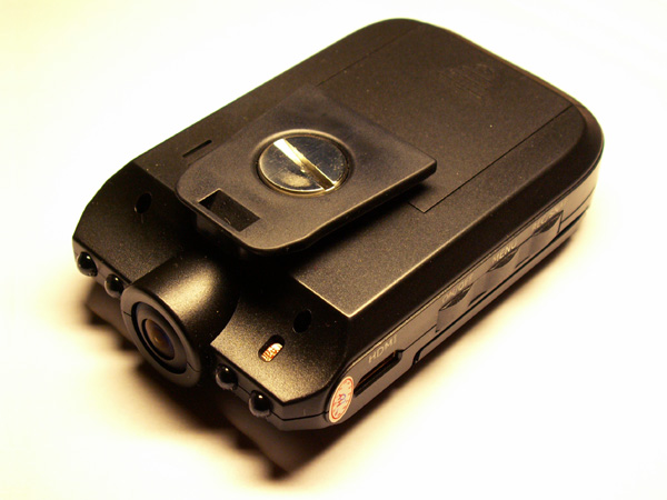

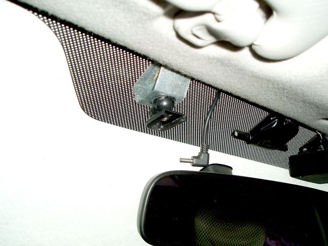

Нормально получилось, я так и не смог подобрать втулки сразу вот поэтому обрезал и склеил.
Думаю народ идею понял, а дальше только фантазия подскажет.
вот фото: делалось с учетом козырька и зеркала, ничего ни где не мешает, козырек опускается экран открывается зеркало не загораживает.

Мужики!
спасибо!:thumbsup:
идея понята, - ясно откуда ковырять компоненты!;)

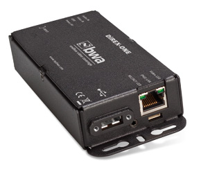

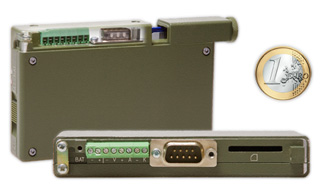

stolki есть такие, почему нет...
Трал 5 SD / Tрал 5
Трал Авто / Трал М
DiREX-ONE
DiREX-M.SD
и т.д.

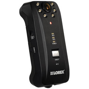

С DVR "Lorex", вот таким, кто нибудь сталкивался? кетай, корей? разброс цен в инете от 300 до 900 $
Number of Cameras 2 each CMOS built-in
Field of View In-Car Camera: 175°
Driver-View Camera: 176°
Video Input Digital 2 channel built-in
Video Compression H.264
Audio Compression ADPCM
Recording Resolution VGA 640 x 480
Recording Speed Maximum of 60 FPS (30 FPS per channel)
Recording Media SDHC memory card, Class 6 (32GB maximum)
IR Illumination 850nm / 7-16 volt to 12-24 volt with CDS sensor
Power Requirements 7-26VDC
Operating Temperature 32 - 113°F (0 - 45°C)
Humidity Range 10-95°
Dimensions (WxDxH) 2.6 x 5.5 x 1.2" (65 x 140 x 30mm)
Weight 5.3 oz (150g)
