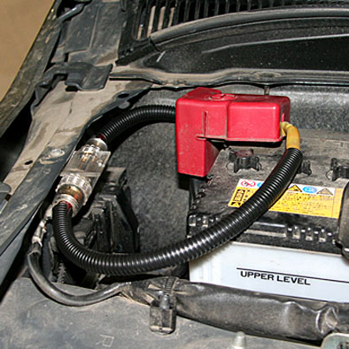

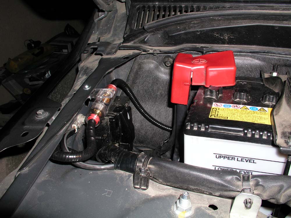

Подскажите, а лучше фотку покажите, как лучше колбу главного предохранителя пристроить на 5d. Прикладывал по-разному возле аккума - и на брызковик и на отбортовку крыла - все как-то хлипко получается. И что за блок висит со стороны крыла возле аккума и как его снять?
denis6091
18 Июль 2006
3,780
3,636
Королев, МО
Ответ: Вопрос по автозвуку
выкладывал же.. и не раз
ничего сверлить не надо
через отверстие саморезом притягивается сама колба
а для того, чтобы не лазать постоянно и не отключать аккумулятор - дополнительный отключаемый автомат в багажник на чуть меньший ток...
и наступит щастье :)
тоже не смог

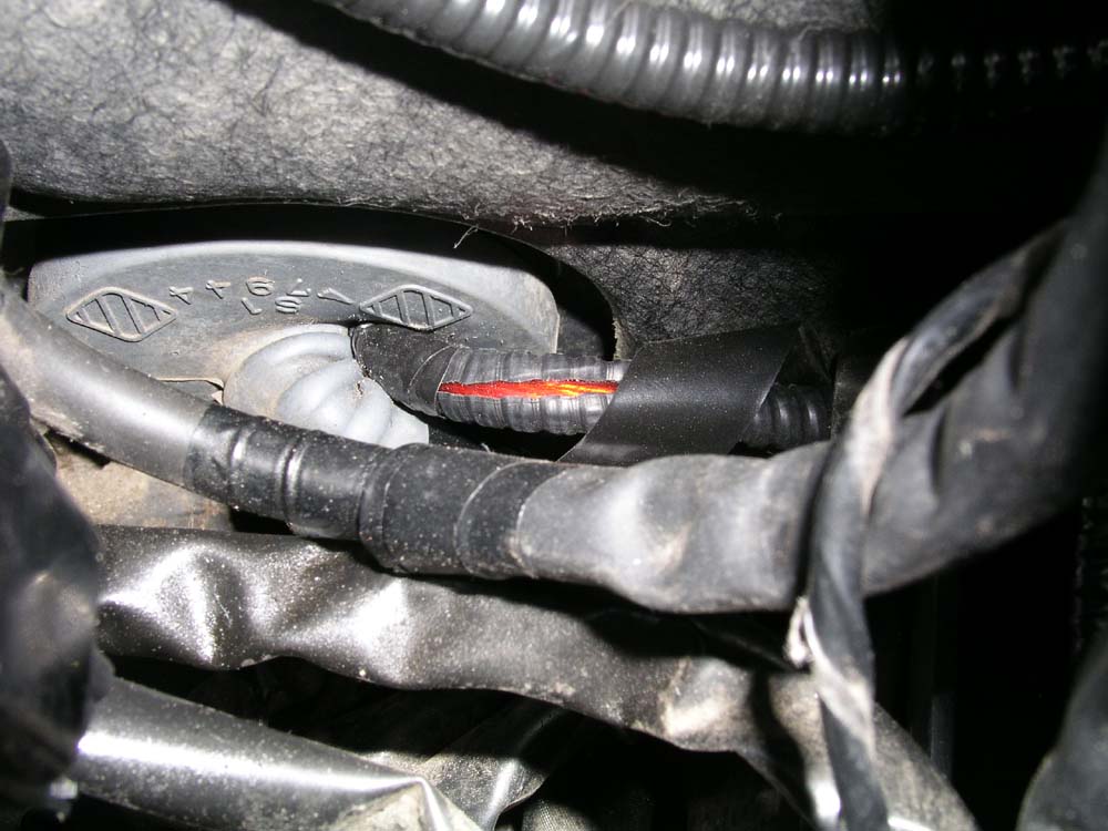

...выкладывал же.. и не раз
Честно, все 10 страниц в "Ну-с, приступим..." просмотрел, прежде чем спросить.
А провод после колбы в салон пропущен через резинку в переборке рядом с аккумом?
На моей фотки краешек ее виден был.
в факе Зип выложил все отчеты в pdf, включая фальшпол, переделка управления на руле, стеклопластиковые подиумы и еще что-то...
это где-то там было
да и пошутил же я )))))))
ну да
через гофр.. прокол делал изнутри

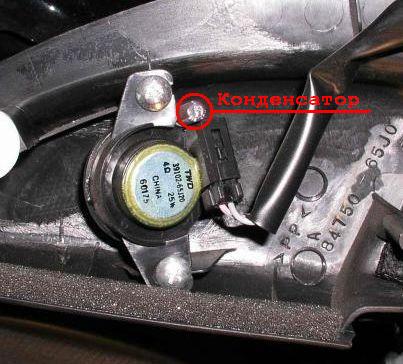

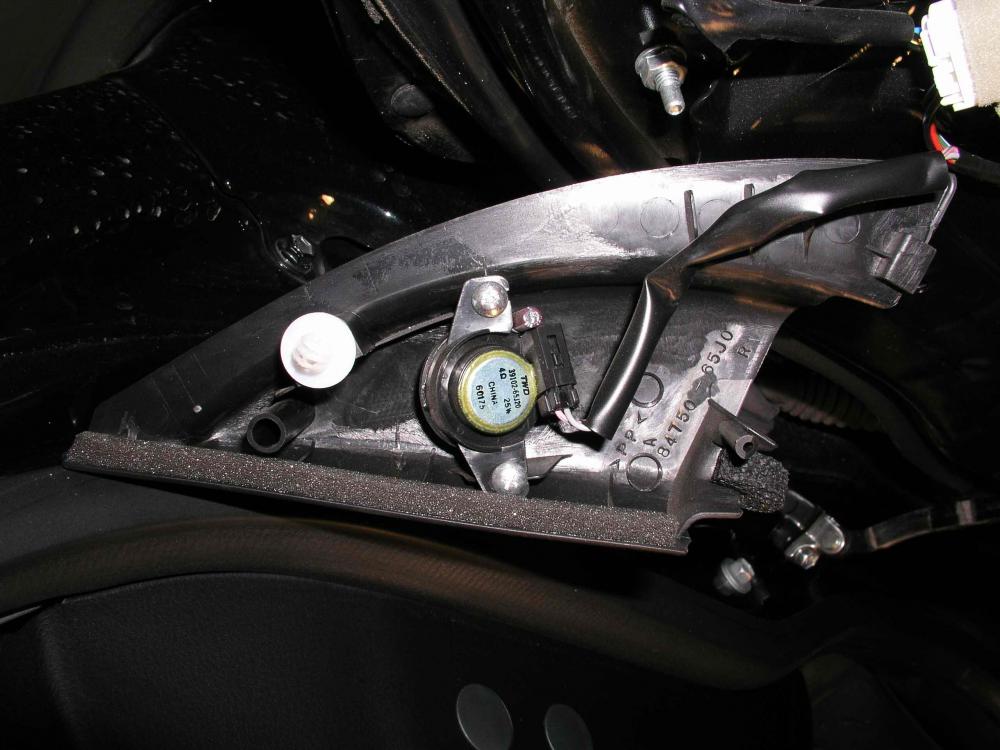

В родных фильтр-конденсатор стоит на пищалке. Подключены параллельно мидбасам.
фильтр-конденсатор вмонтирован в разъем?
Не смог найти его на фото Чешу репу.
На фото он сверху разъема - круглый белый пятачок - торец электролита, ноги - с противоположной стороны.
Ааа конденсатор приклеен к торцу как бы "магнита"?

Благодарю! Нет, не родные, но разъем универсальный и фильтры в комплекте есть. Завтра включу через фильтр, а то спалю...
Приобрели родные? Они уже со штатным кабелем?
На электро-схеме что в мануале никаких фильтров нет, твикеры подключены просто параллельно основному динамику.
Что за фильтры? И конденсаторы? Объясните как чайнику, если я куплю колонки с раздельными пищалками то их можно в штатные треугольники ставить? Как физически закрепить я понял, а проводка там есть?
