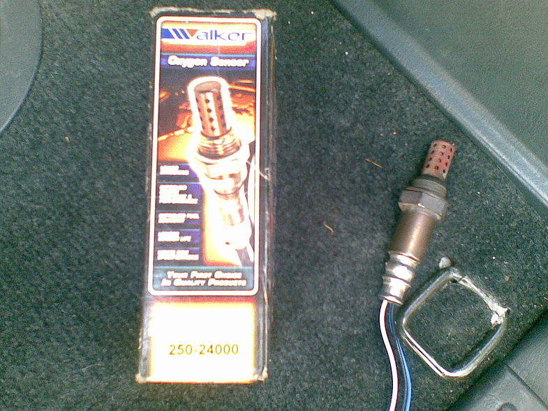

поделюсь опытом замены лямбды на СГВ 2л АТ.
Диагностика показывала ошибку подогрева лямбды первой которая стоит ДО катализатора.
Вскрытие показало что лямбда стояла у меня ДЕНСО с вот такой маркировкой на ней:
65D3
DENSO
234000-9031
09D11
Подобрали мне там вот такую лямбду
коробка от неё а рядом старая лябмда. я к сожалению вспомнил что надо бы её сфотографировать только уже вкрутив:)
её серийный номер по каталогу Valker 250-24000 мне предлагали ещё другую она была на 12 долларов дешевле но там были другие провода. У этой цветовой набор проводов идентичный был моей старой лямбде а на более дешевом варианте черные провода подогрева были белыми а остальные какие то другие в общем надо было просто немножко более внимательно читать инструкцию при установке но я побоялся несовпадения и не стал рисковать чуть чуть переплатив. Получилось мне она стоила 520 грн. это на сегодня 65 долларов.
в мастерской просто поставил на новую лямбду фишку со старой они там легко вставляются и все.
Сразу ошибка не пропала но через где то 20-30 км потухла больше в течении недели не беспокоила.
