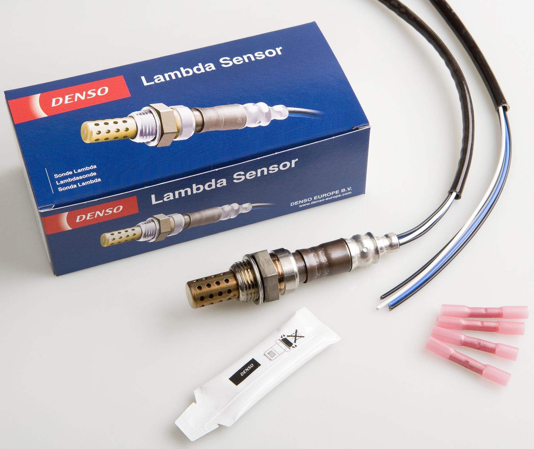

Только вот Денсо выпускает лямбды не только для ковейерной сборки . Т.е. датчик без сузучьего соединительного штекера и с похожим сопротивлением подогрева будет называться аналогом . Например , такой denso.jpg

Только вот Денсо выпускает лямбды не только для ковейерной сборки . Т.е. датчик без сузучьего соединительного штекера и с похожим сопротивлением подогрева будет называться аналогом . Например , такой Посмотреть вложение 180558
[DOUBLEPOST=1533913480,1533913449][/DOUBLEPOST]Да ты прав они все без штекера
