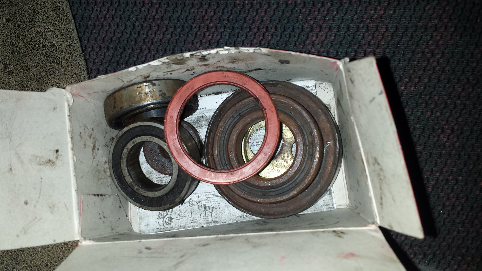

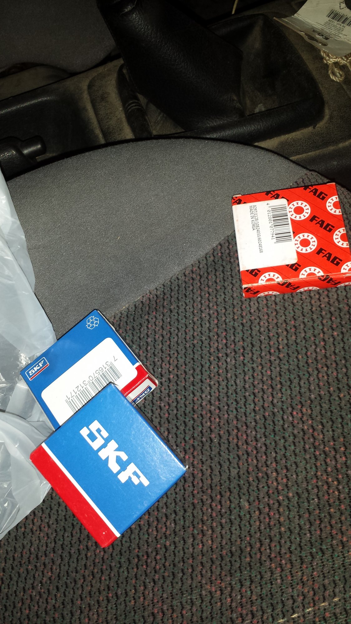

В общем помня тему о том что ролики все эти разборные и в них можно просто поменять подшипники решаю снимать ролики выпресовывать с них подшипники, подбирать и менять их.

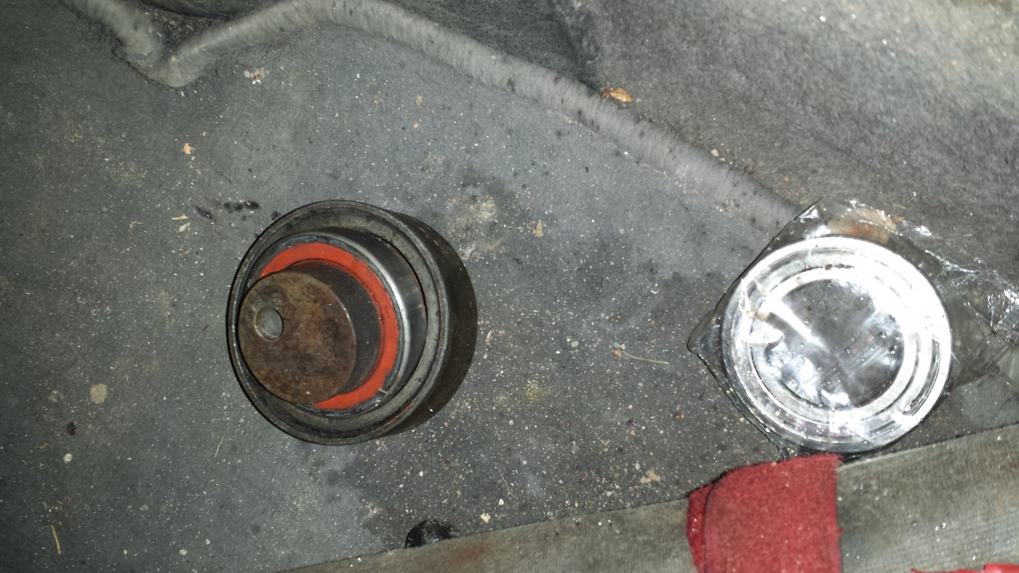

В местном сервисе сняли ролики, из трех выпресовали подшипники. Четвертый сказали мастера неразборный ролик. Взяв ролики я посмотрел на неразборной ролик на нем четко читался номер вставленного подшипника - ntn 6007lu, Одноко было видно что у данного подшипника есть внешняя обойма но нет внутреней, те подшипник катался по чентральной части без обоймы.
В местном представительстве SKF без проблем находят все четыре подшипника для роликов.
два 6005, 6007, 6006.
6007 подшипник в исполнении скф был с внутренней обоймой.
В сумме за подшипники вышло 2 тр.

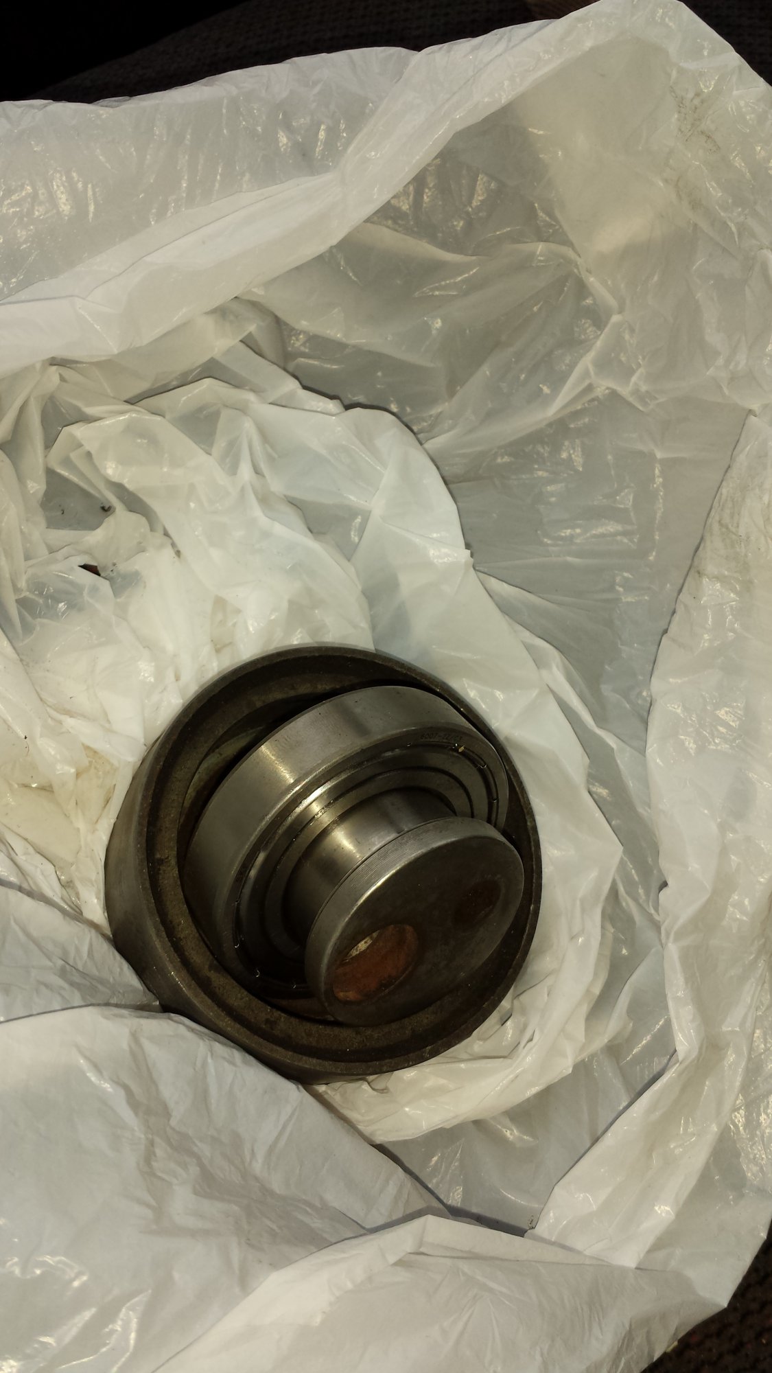

Беру неразборный ролик нахожу токаря чтобы проточить центральный вал ролика для посадки на него 6007 подшипника с внутреней обоймой.
Два дня ожидания, 400 рублей за работу токарю, и у меня на руках проточеный неразборный ролик.
Мастера в сервисе собрали поставили на место, все, теперь навесное работает тихо.
По работе съем/разборка/сборка/установка роликов отдал 2000 рублей.
Итого сумарно ремонт встал в 4400 рублей.

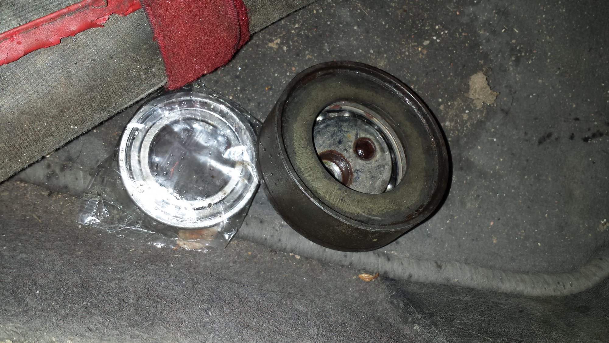

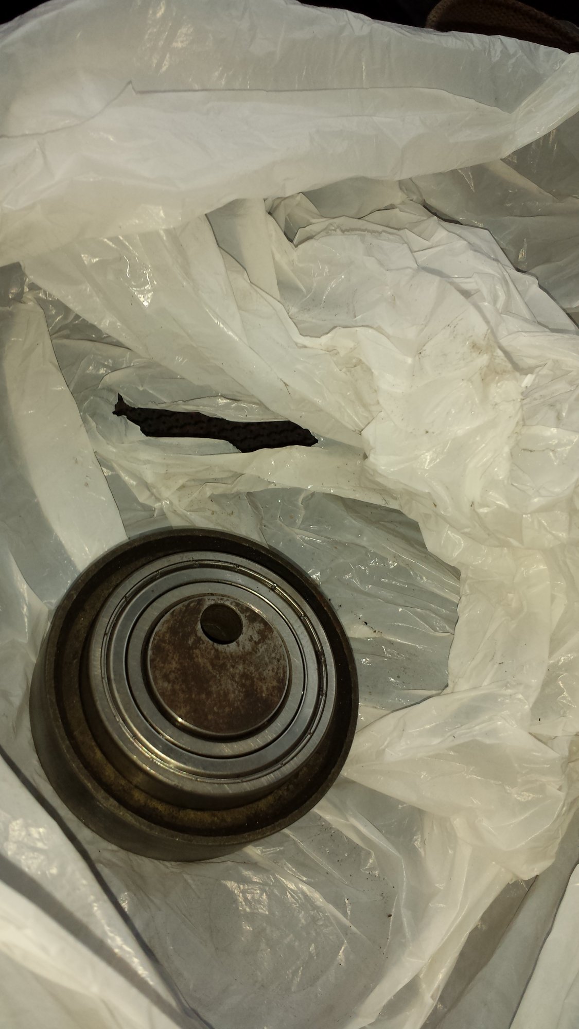

Много фоток проблемного ролика до проточки:
Посмотреть вложение 70350 Посмотреть вложение 70351

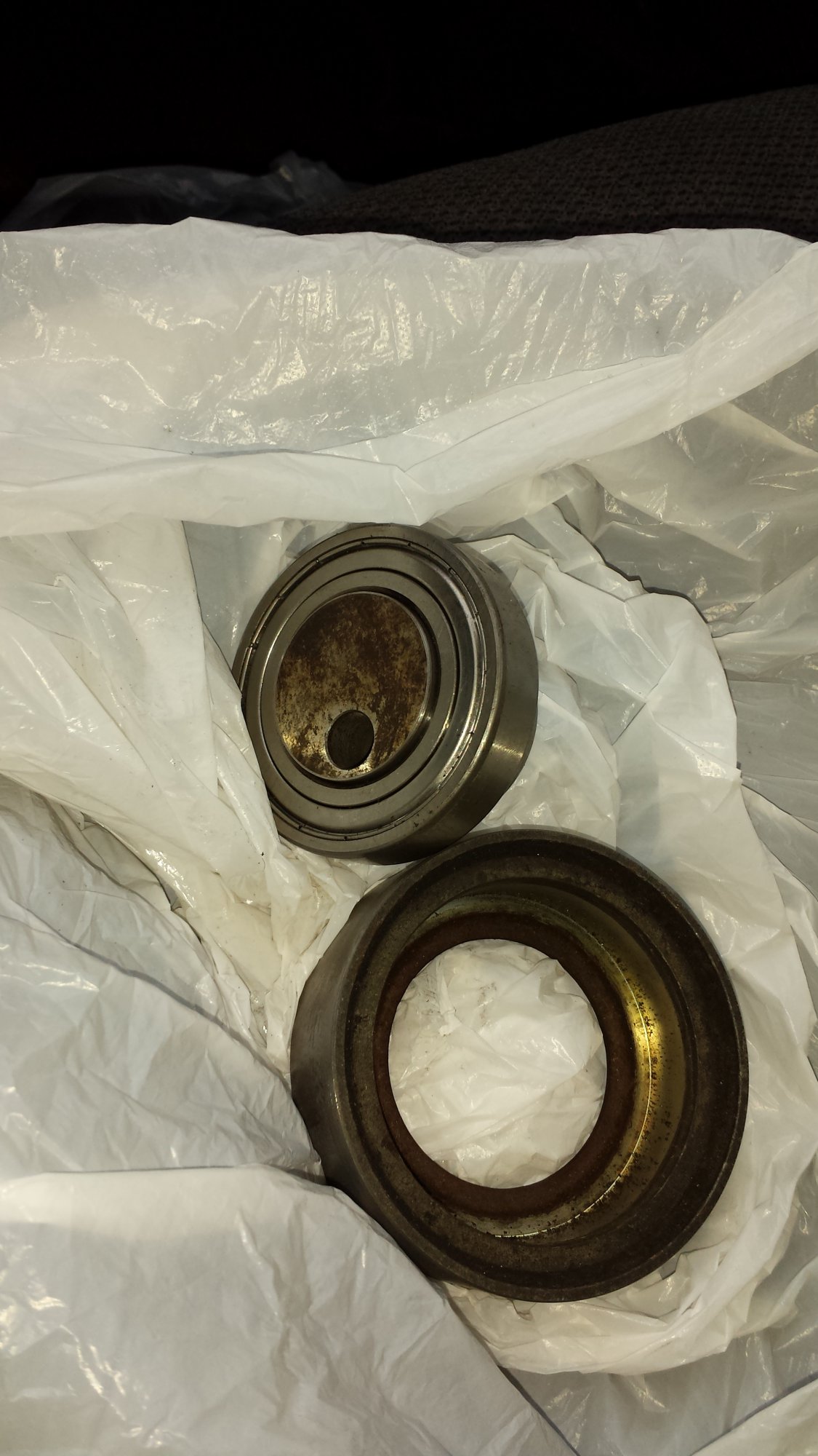

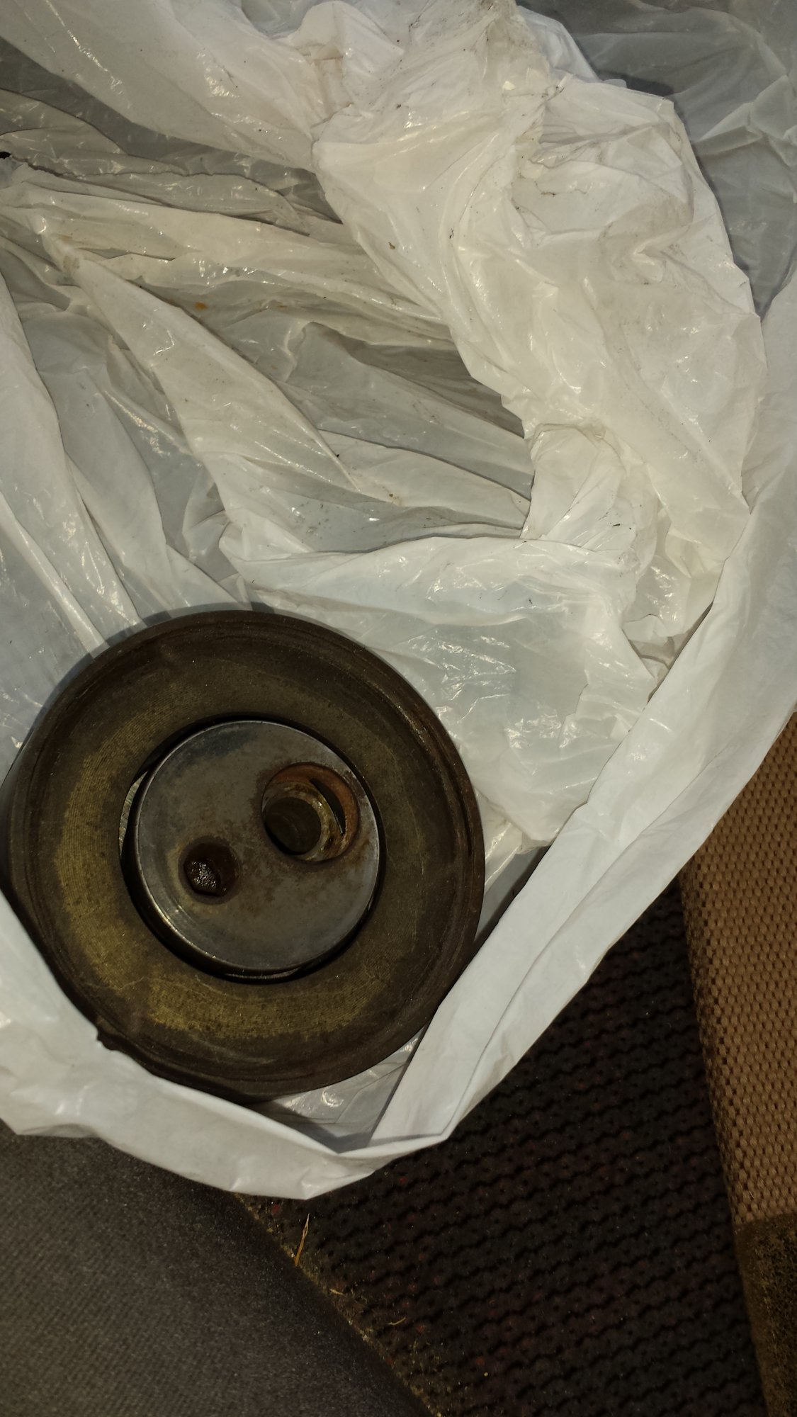

После проточки:
Посмотреть вложение 70352 Посмотреть вложение 70353 Посмотреть вложение 70354 Посмотреть вложение 70355
