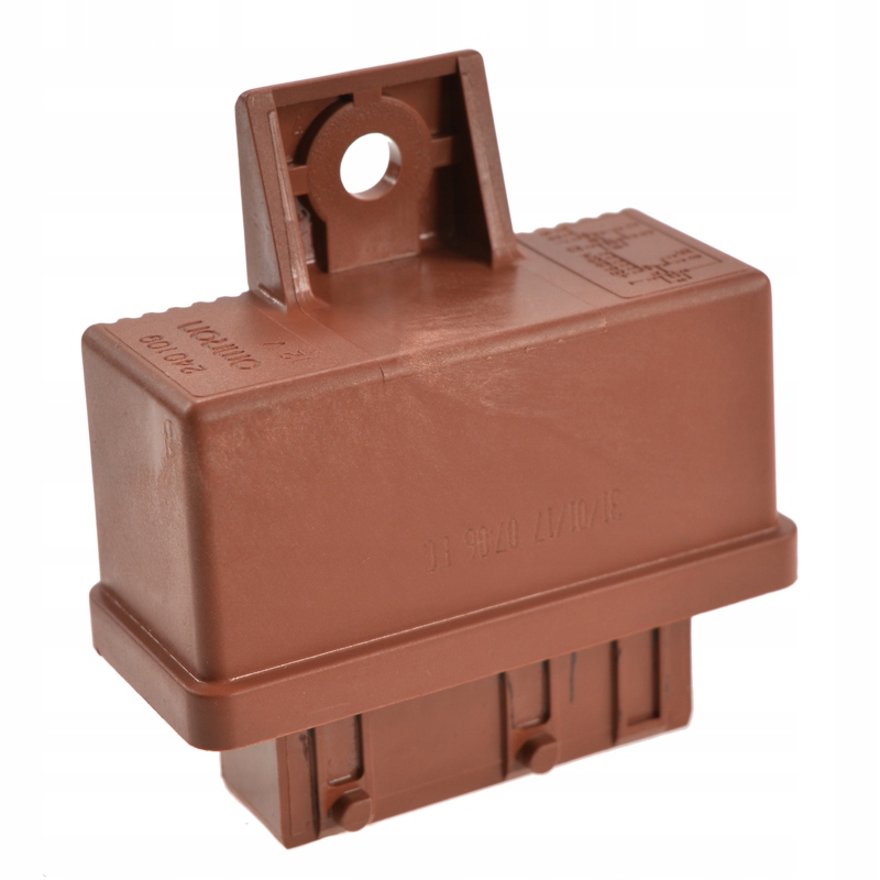

реле топливного насоса находится под капотом .слева по ходу машины возле крыла . коробочка коричневого цвета
Спасибо не могу разобраться с ошибкой P0230 может повлиять реле топливного насоса кто может посоветовать с этой ошибкой при ускорений глохнет двигатель и уходит в аварийный режим загорается чек
у меня такие симптомы были . при ускорении глох в аварийном режиме. поменял насос топливный и поехала машина. еще и менял реле . где то на ю тубе находил инфу по реле нашему. Поищи там интересная инфа. надо менять его тоже...

Я свое реле вскрывал там много оплавленных контактов почему то было...
Будем сегодня искать реле бензонасоса если найду в скрою его посмотрю внутренности что там творится

датчик давления дает другую ошибку. а в реле надо распиливать корпус... Я его паял но ничего не улучшилось пока не поменял на новое .
Значит ты советуешь поменять его а номер реле не знаешь спасибо за совет

рядом реле свечей накала
Будем знать за что отвечает этот датчик вчера я нашёл это реле списал номер пойду заказывать то недавно купил этот авто пока нравится но надо довести её до ума на охоту само то

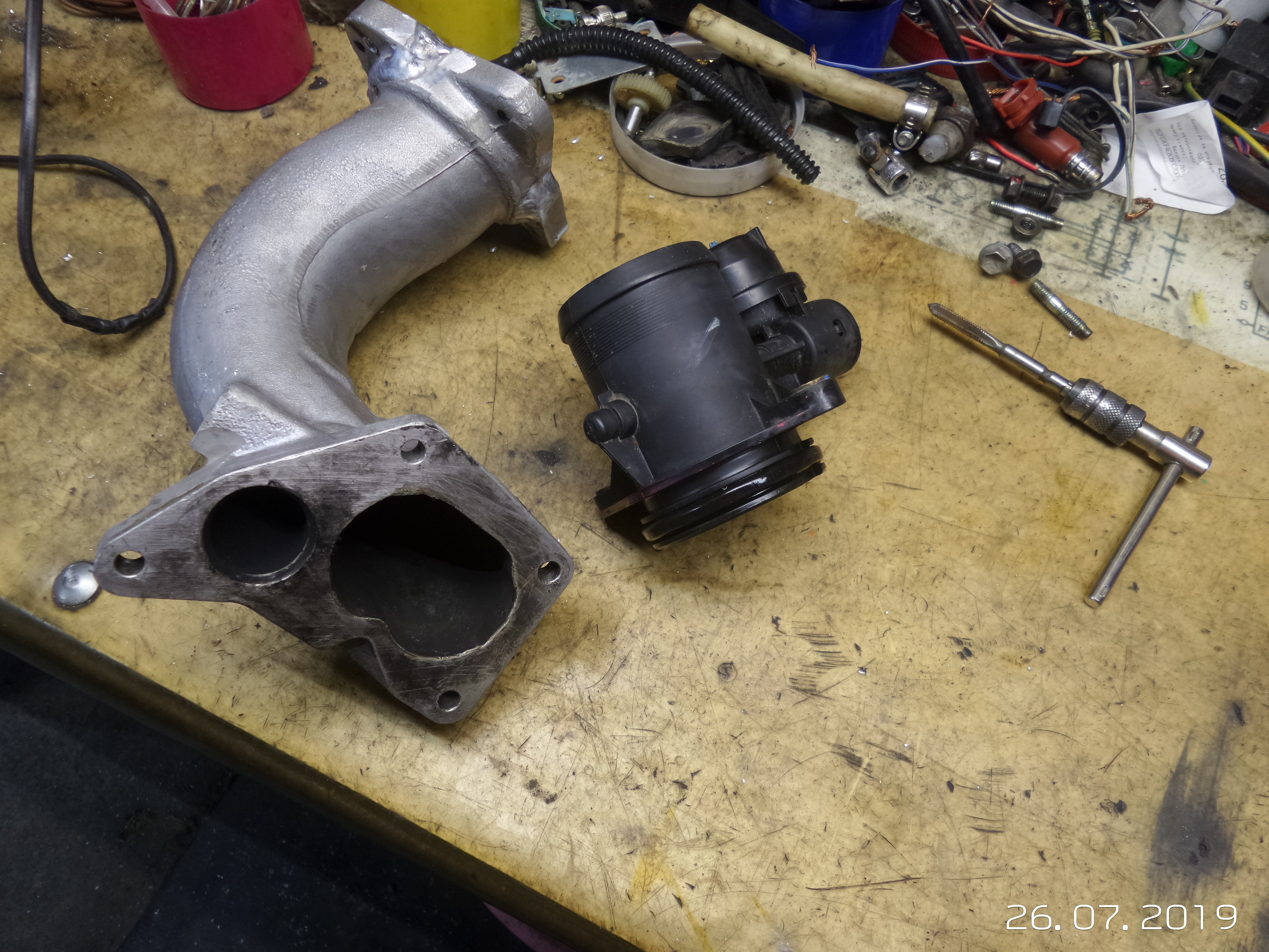

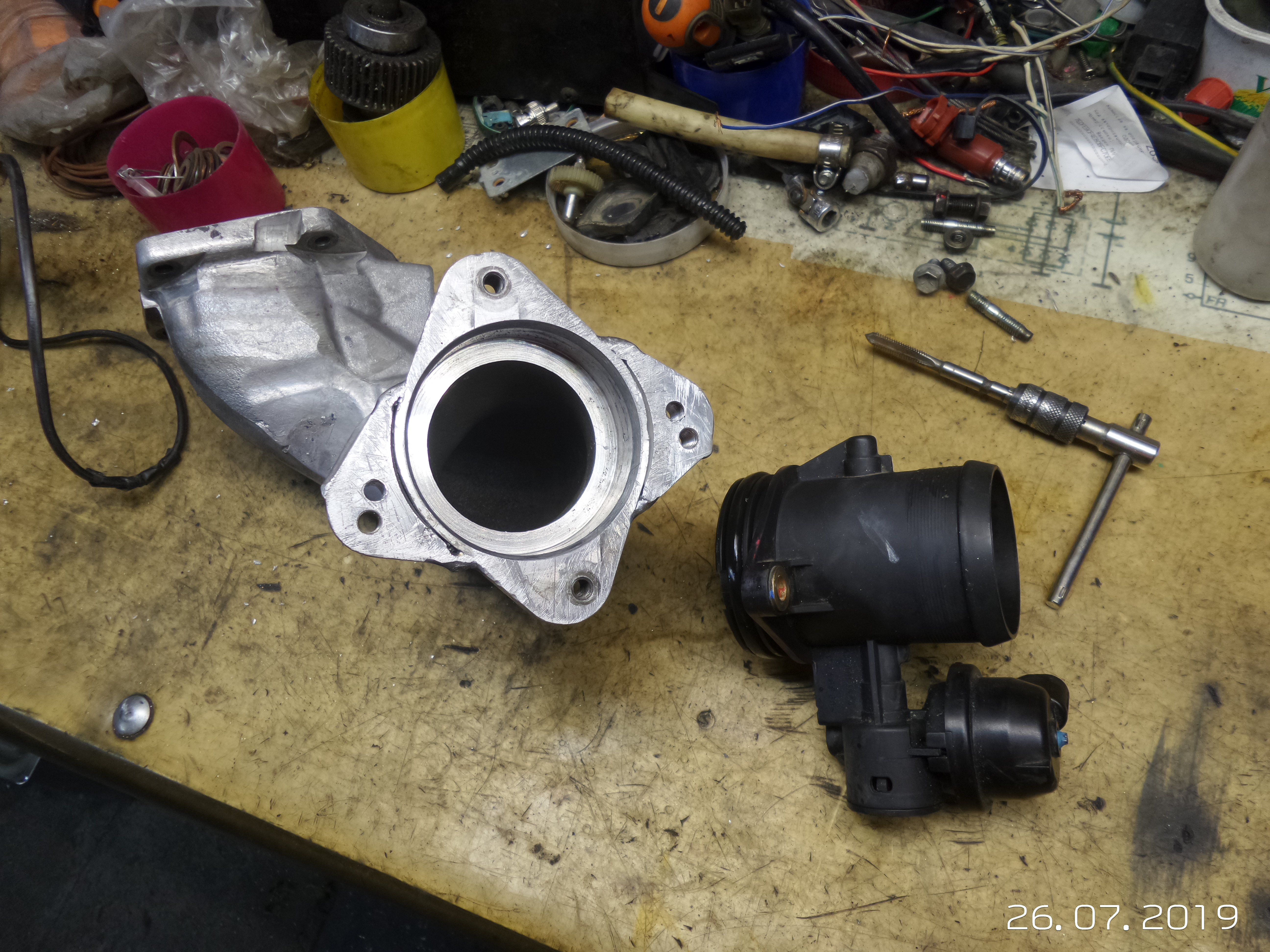

привет всем. покажу своё фото, чтобы клапан за интеркулером был сухой, вернее чтоб зад двигателя был сухой. Посмотреть вложение 20190726_135919.jpg . Посмотреть вложение 20190726_135856.jpg

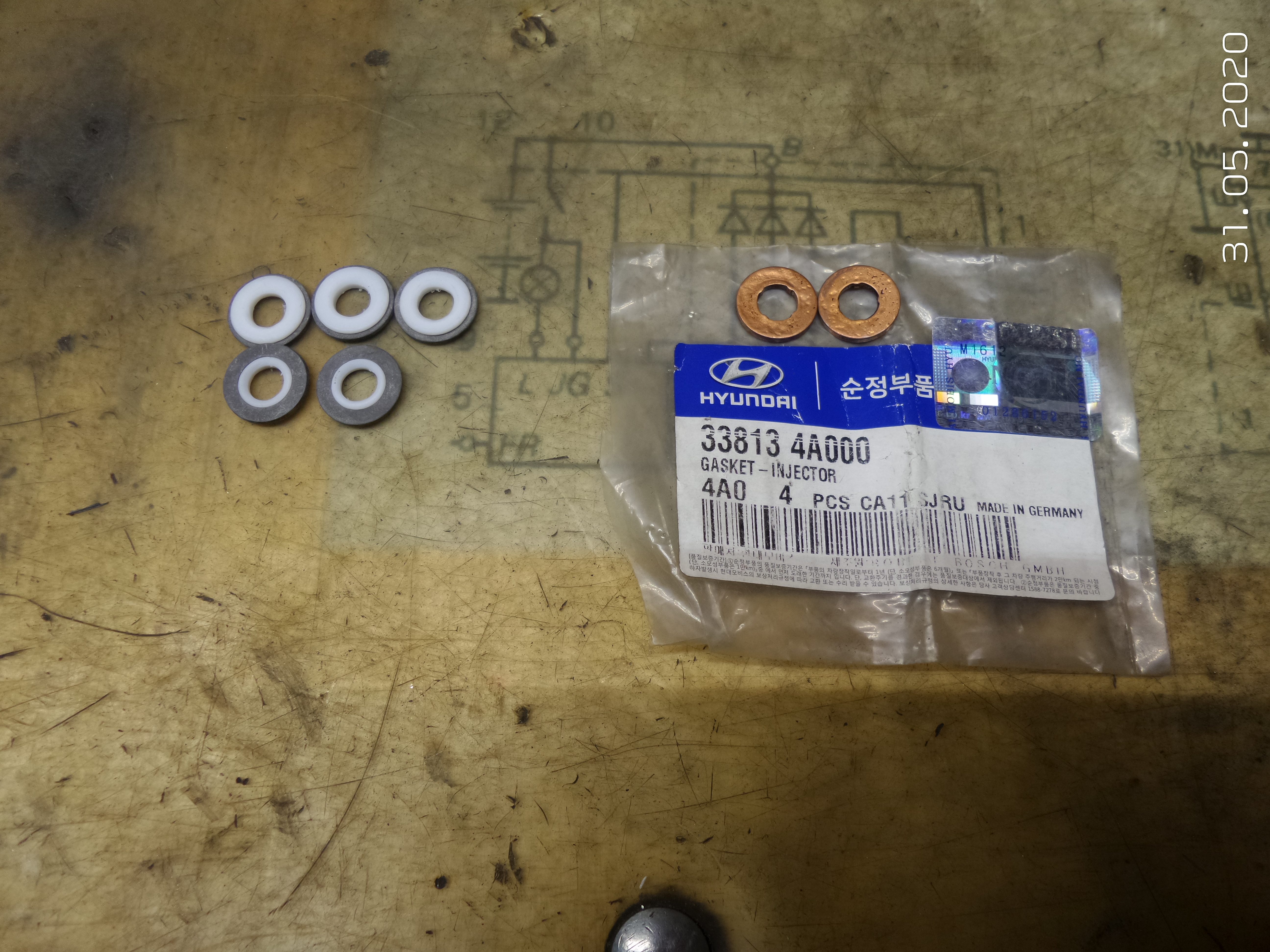

Заменить шайбы под форсунками, я сначало ставил медные, сейчас поставил фторопластовые, смотрите фото. Покупал в магазине УАЗ. Посмотреть вложение 20200531_175707.jpg

Заменить шайбы под форсунками, я сначало ставил медные, сейчас поставил фторопластовые, смотрите фото. Покупал в магазине УАЗ. Посмотреть вложение 195862
Меня интересуют размеры шайб?

шайбы: 7х15х2 Внутр , Наруж , толщ., это у меня только фторопластовые от уаз.
можно 7х15х1,5.
