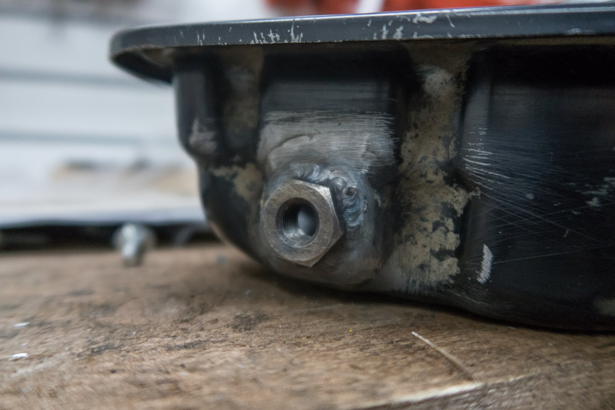

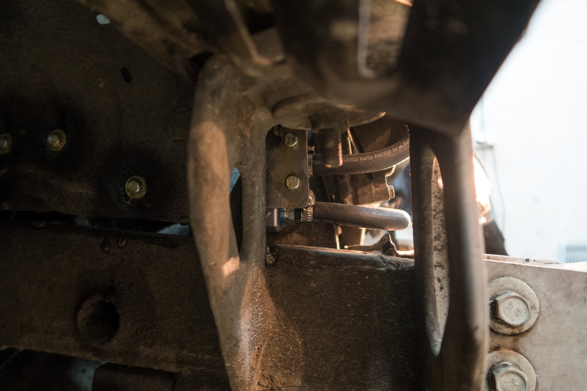

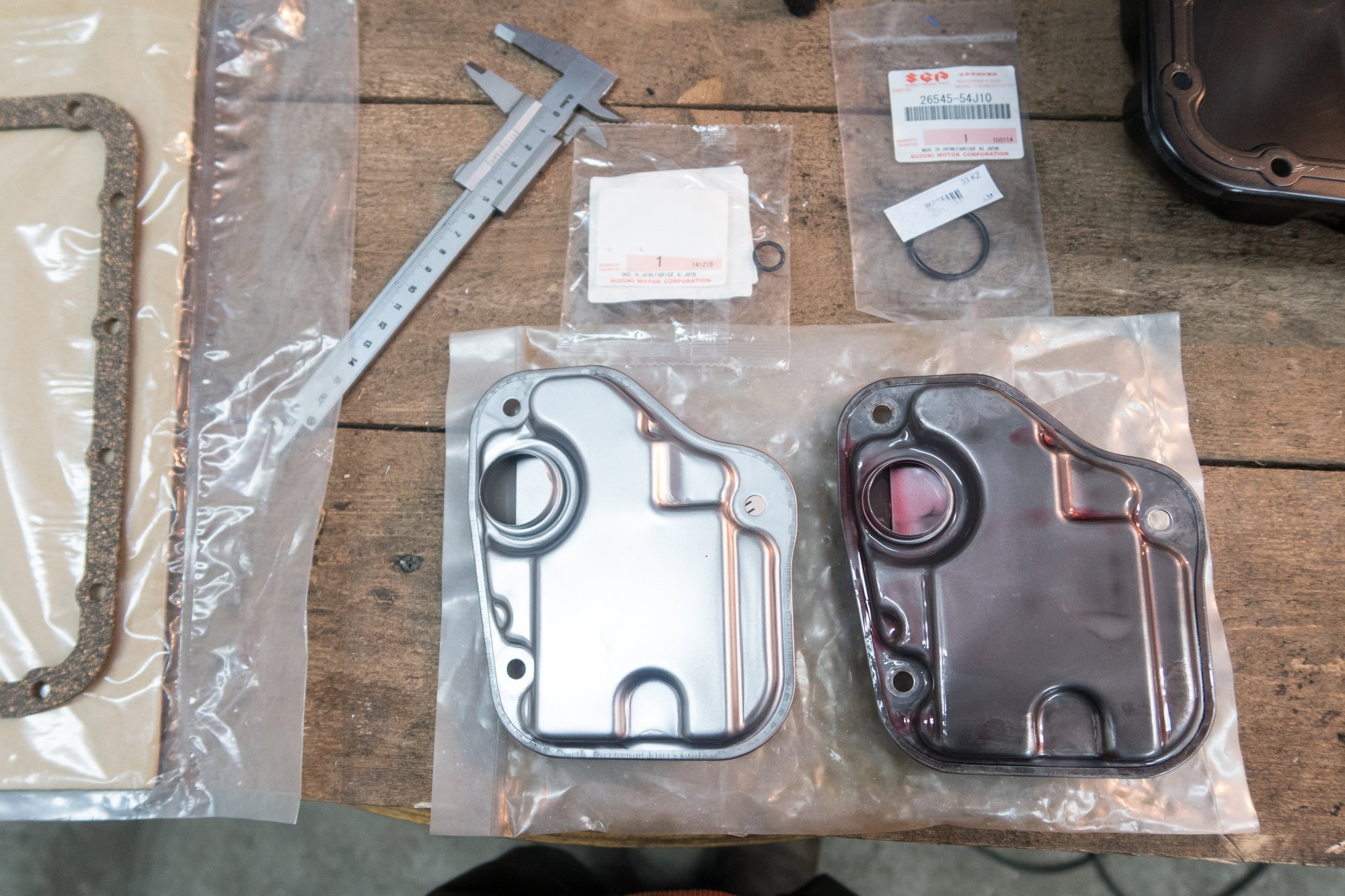

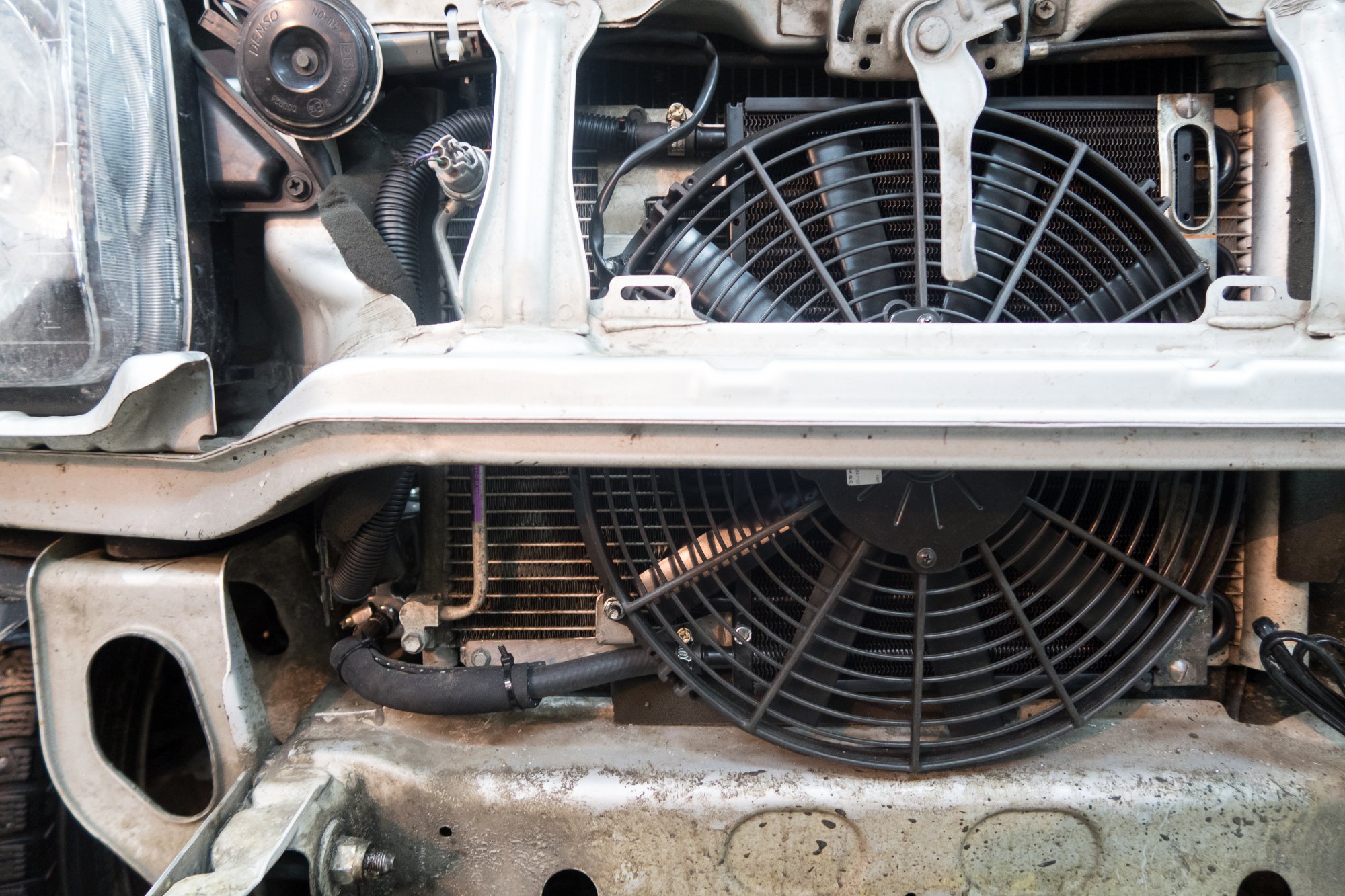

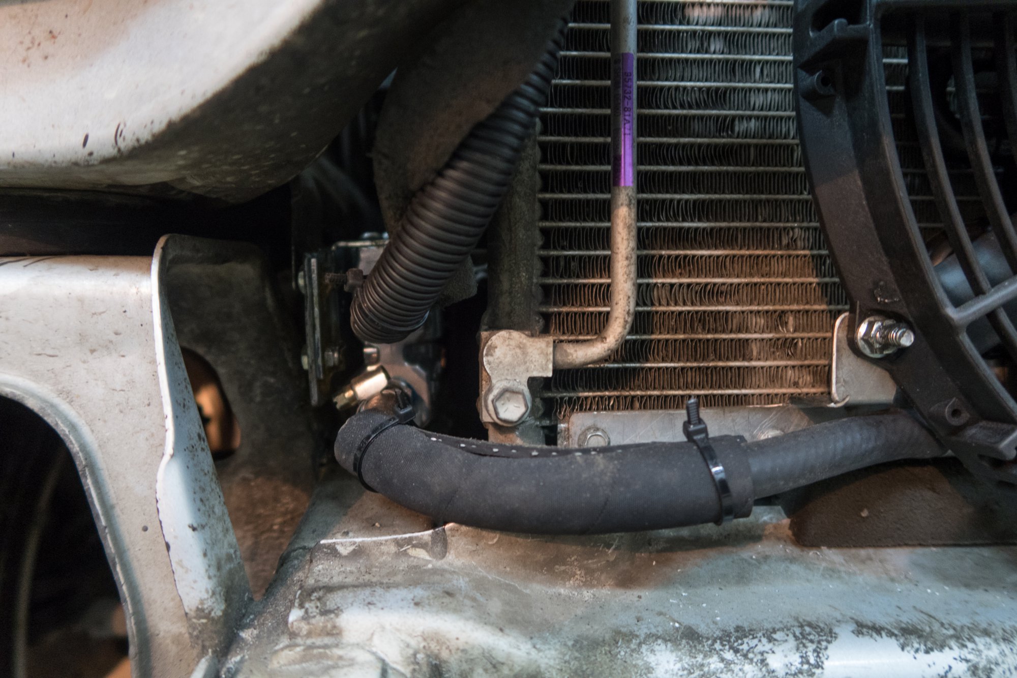

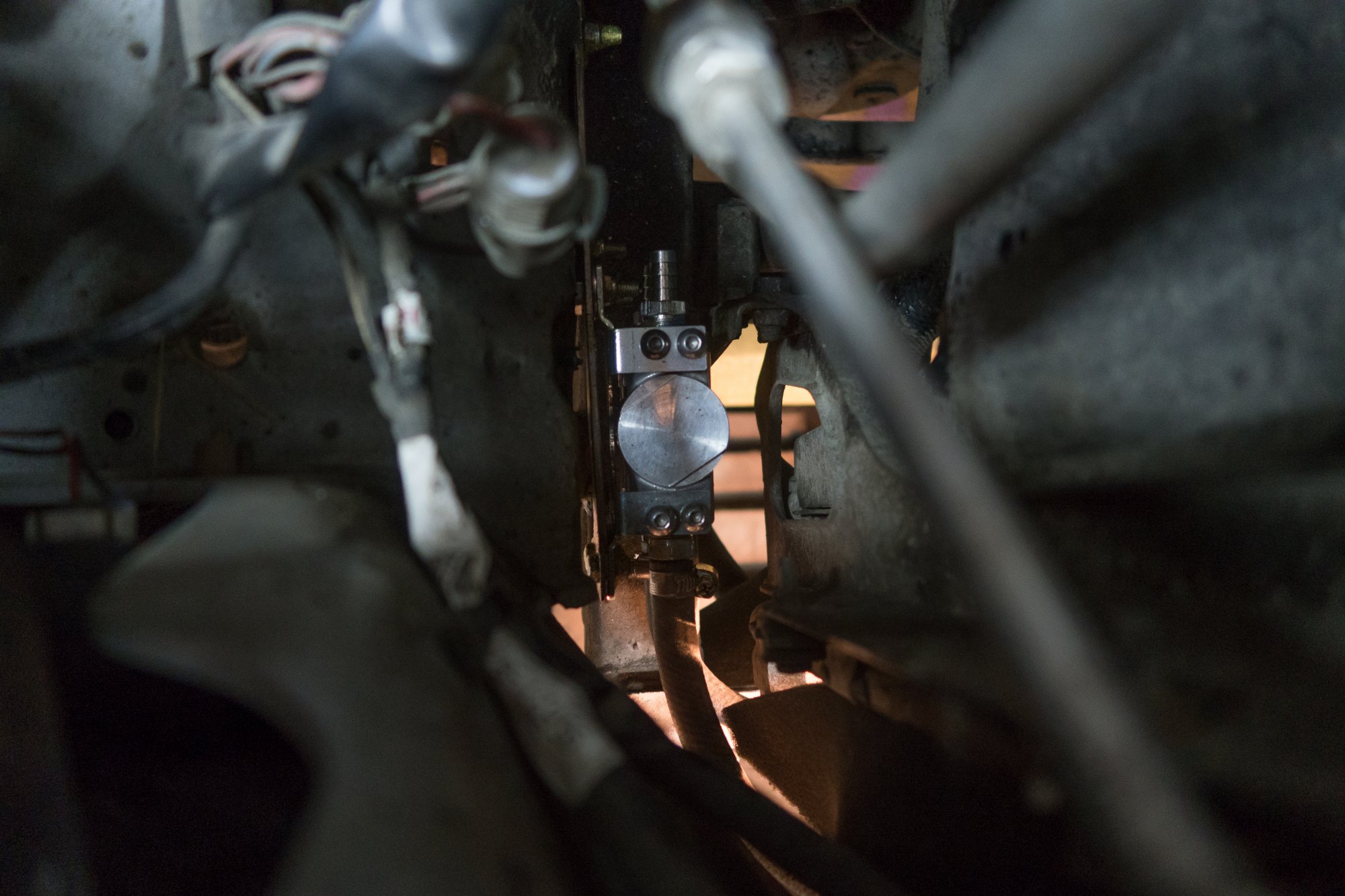

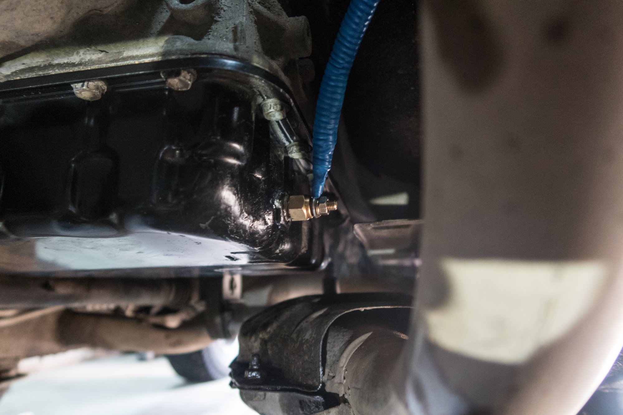

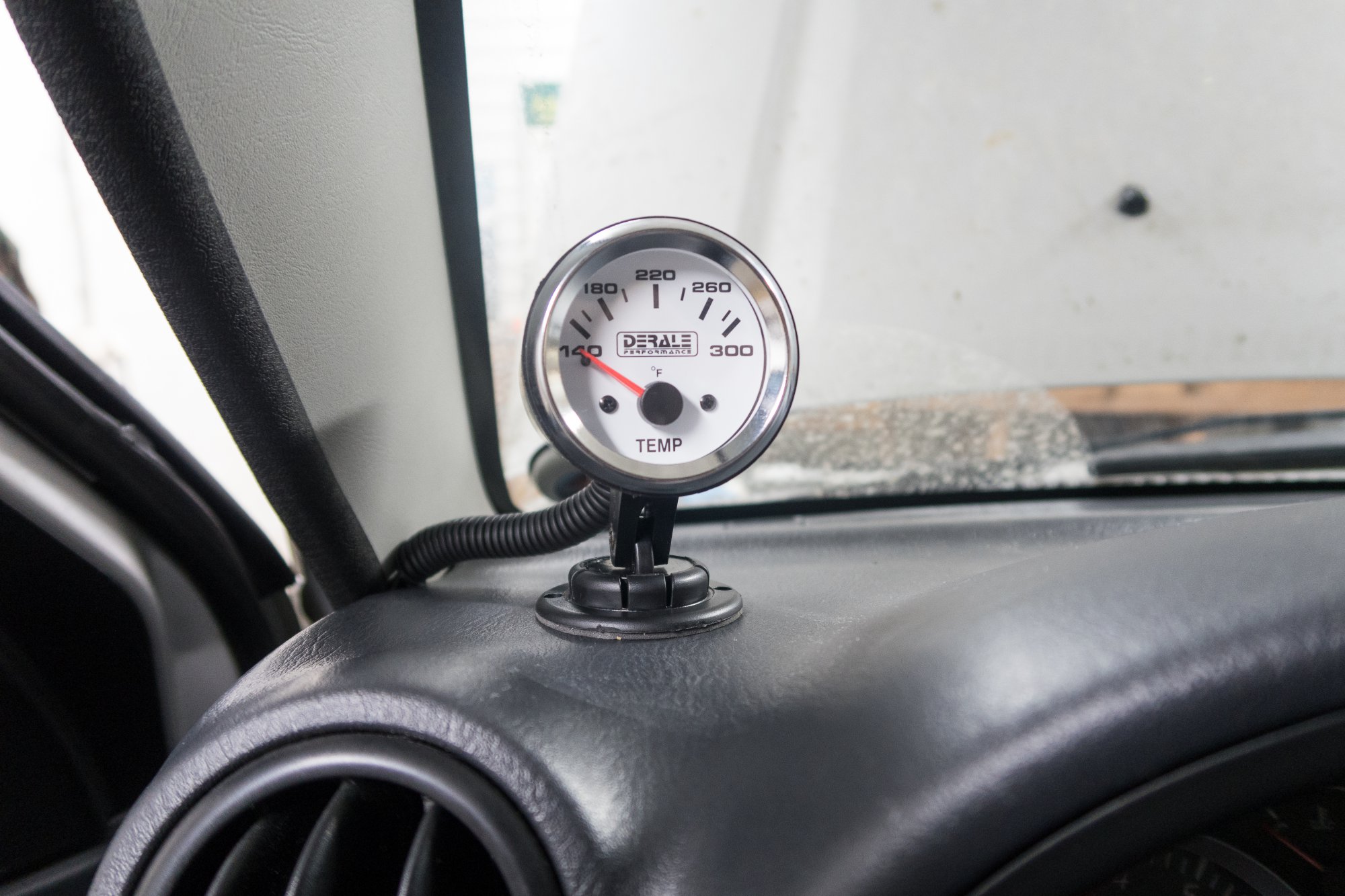

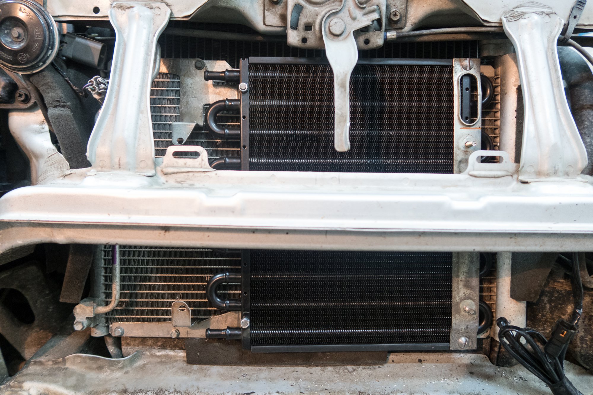

Наконец доделал охлаждение автомата. Поставил тонкий вентилятор SPAL чтобы без гемора влез доп. радиатор, да и помощнее он родного. Запилил крепления из нержавейки 2 мм под всё это дело. На полосу нержавейки 3 мм в районе рамы справа разместился термостат Derale, другого подходящего места я не нашел. Поставил оригинальный фильтр коробки, два резиновых уплотнительных кольца, залил новое масло. Шланги от АКПП до термостата оставил старые, от термостата к радиатору докупил новый шланг Gates. От основного радиатора я отказался.Подключил датчик температуры, который врезал в поддон АКПП. Сделал именно в поддон, а не на выходе из АКПП, так как родной датчик стоит именно там.
Температуру по городу показывает 77-82 градуса. Сам прибор в фаренгейтах, так как заказывал комплектом, его и оставил )))

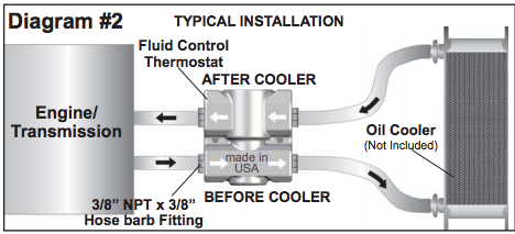

Подключено по такой схеме:

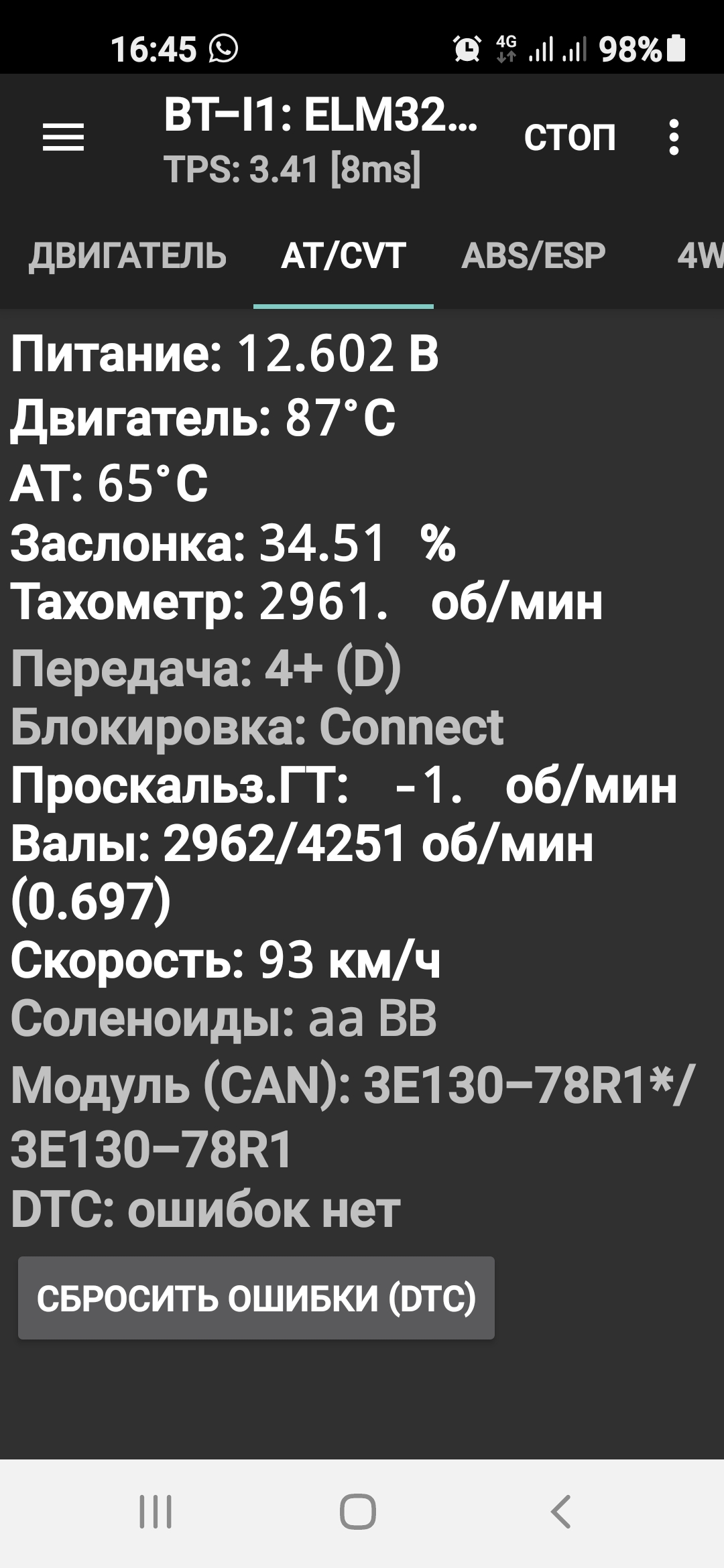

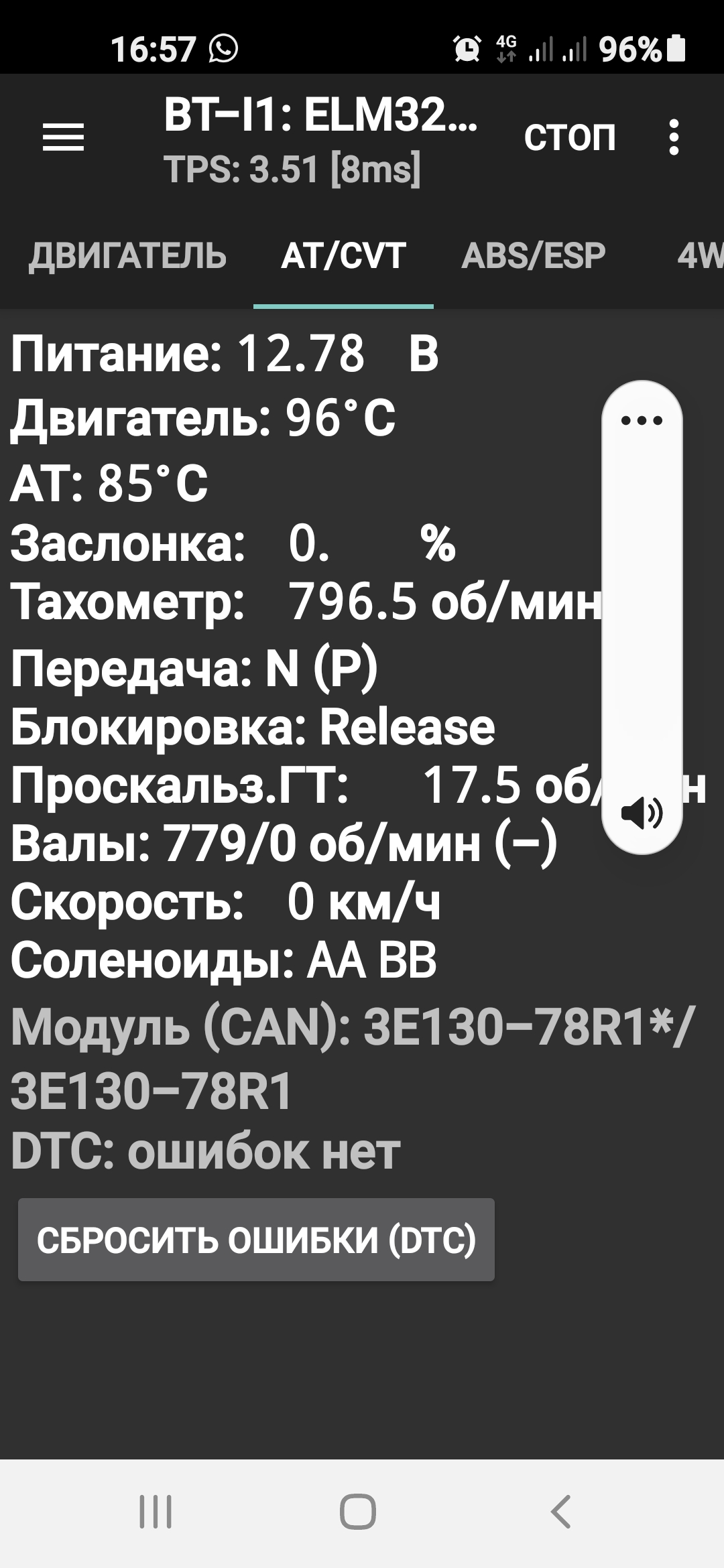

ну понеслось ....от новой жимки
две картинки
одна 5 минут езды по дороге
вторая 15 минут стоим в пробке
на улице 18 градусов . вентилятор охлаждения мотора не включился ни разу
размышляю ставить доп радиатор или доп радиатор и термостат , климат у нас теплый . минуса не бывает
