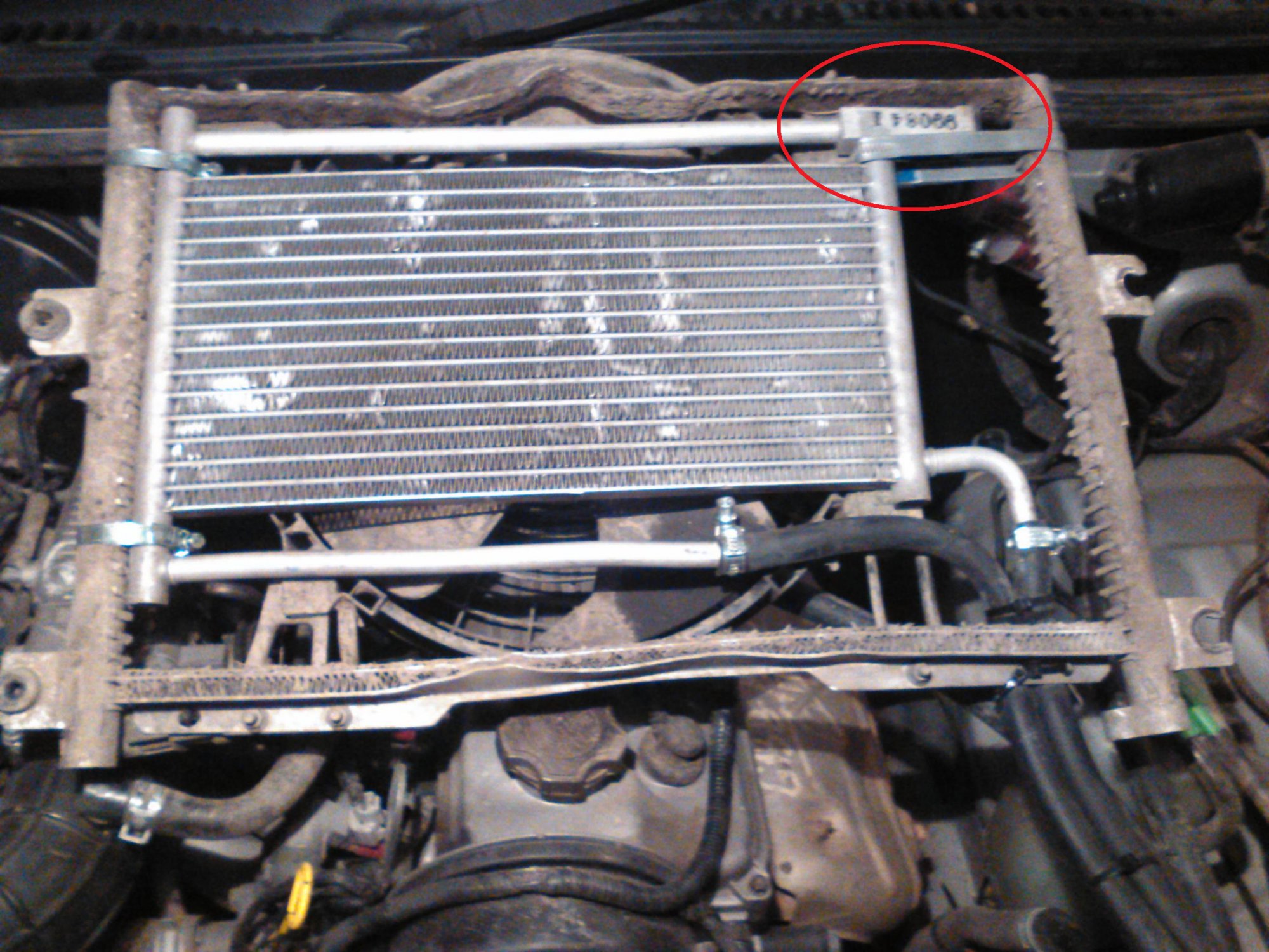

В рамке от кондея на хомутах притянут новый радик))
Как себя ведет термостат?

какой термостат!? :)
у меня нет термостата...
автомобиль исключительно для покатушек/соревнований строится
иногда как замена основному автомобилю, пока тот на ремонте или ТО
Мятноkрылый
16 Июль 2014
256
Калининград
BMW X5 для города
Suzuki Jimny для леса
а, ты про этот!? :)
его тоже уже нет... :dirol:
отпилил турбинкой пополам - вставил штифт(закрыл термостат) и обварил.

Выделил красным)
интересный факт, знать бы об этом полгода назад...
хотя формфактор у него не удобный для меня был, щас катаюсь с радиатором от мазды 3, при обычной езде и температуре около 0 +-5 за бортом, акпп греется до 50 градусов, прикрыл картонкой полрадиатора пока...

Ну это же термостат, правильно?! Когда не греется он открыт и жижа идет по пути наименьшего сопротивления (по большому кругу), когда греется, закрыт и путь по ячейкам проходит.. Или я не прав? Температура откр/закр только не известна...
Да, это термостат! Все верно ты расписал!!!
Я его поэтому и заблокировал - потому как не проверить когда он открыт и когда закрыт!
Сделал чтоб всегда закрыт был, чтоб наверняка!
Машину подольше прогреваю при невысоких температурах и все...
Когда я ее завожу - мне торопиться некуда! ;):)
Ну я планирую поставить датчик в поддон и контролировать процесс охлаждения..
Ну и в случая чего проверять пирометром температуру ячеек и входящих патрубков, если шибко разная, значит по ним не течет - тогда на*** термостат..
