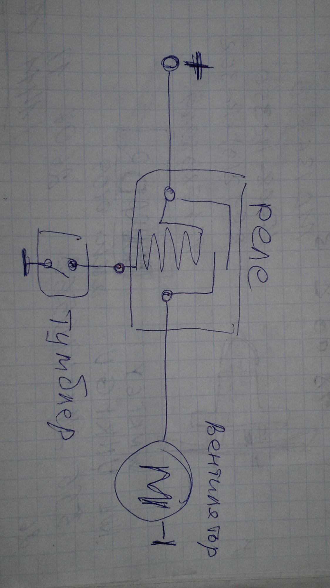

хочу сделать отдельную кнопку на включения вентилятора кондера, для охлаждения доп.радиатора акпп. Подключать вроде нужно через реле, чтоб кнопка не грелась или что то типо в этом роде. Вот и ищу схему подключения.

Ну, вот простейшая схема...
Реле нужно, чтобы на тумблере не горели контакты, если он не силовой.

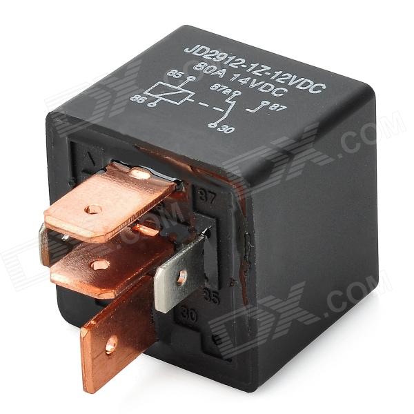

А которое 4-х контактное как подключать, куда какой контакт?[DOUBLEPOST=1439057263,1439055435][/DOUBLEPOST]Еще вопрос, датчик температуры масла от чего берете?

Для примера:
тумблер к 85 контакту, силовой плюс к 30, мотор вентилятора к 87.[DOUBLEPOST=1439059495,1439059310][/DOUBLEPOST]
Ешшо один пример. Вместо лампочки - пропеллер.

и лампочку оставь, только её перед глазами поставь, лампочка горит значит карлсон работает.
Несколько уточню. Лампочка будет показывать, что реле сработало). Не загорелась - смотри предохранитель и цепь на наличие КЗ или увеличение нагрузки. А вот крутиса, не крутица... Дело такое. Отдельное.)))
Кстати, силу от АКБ лучше(правильнее) подавать через предохранитель на 30-й(т.к. он "общий" или размыкающий контакт реле, а нагрузку подключать к 87-у, неподвижному контакту.
Илюшка правильно описал, но картинка схемы не совсем соответствует тексту.

а минус к какому контакту реле?

Минус управляющей цепи на любой контакт обмотки реле. У Илюшки на фото реле. Так вот, допустим на 86-ой. Тогда на 85-ый - управляющий плюс через кнопку принудительного включени, через т.н. датчик температуры, если он выполнен как простой замыкающий/размыкающий котакт при определённых температурах, или от плюса управляющего вкл. вентилятора.

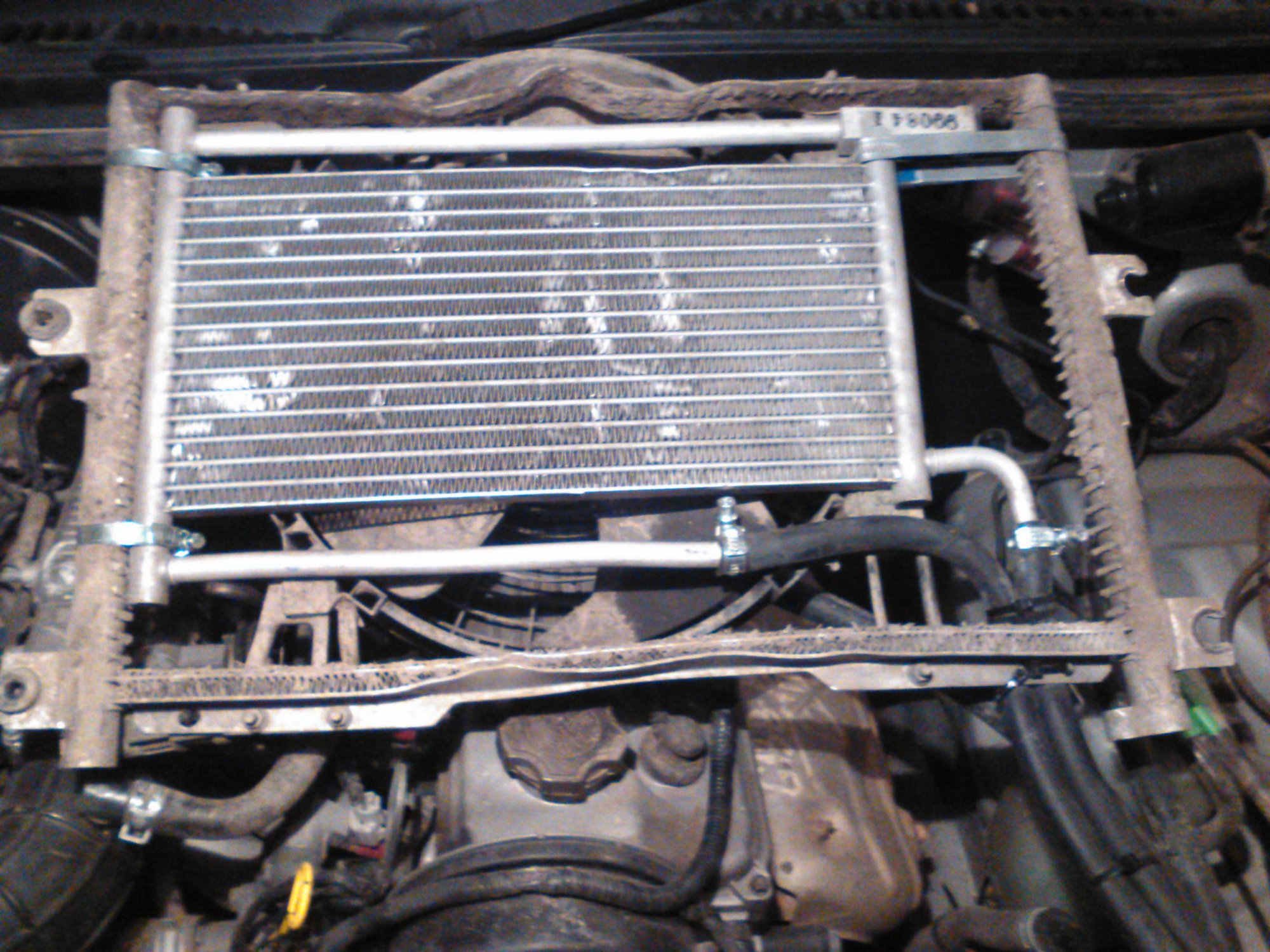

Воткнул я доп.радиатор. Вентилятор от нивы поставил)) Еще осталось датчик вывести и кнопку отдельную провести)

Всем привет)
Поставил радиатор АКПП от BMW e39 вот сие устройство) Хочу напрямую подключить к коробке, минуя родную ванночку. В нем стоит термостат - должен решить проблему с прогревом акпп зимой..
Мятноkрылый
16 Июль 2014
256
Калининград
BMW X5 для города
Suzuki Jimny для леса
я так понимаю раздолбаный радиатор используется как рамка для радиатора АКПП!? :)
PS у меня такой же стоит, от е39... но он у меня стоит вертикально(патрубками вниз)
за счет этого еще и дополнительный электровентилятор влез, и лебедке не мешает ... :dirol:
