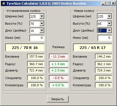

В свое время написал маленький шинный калькулятор. Дает возможность не только посчитать все размеры шины, но и сравнить их между собой, а заодно узнать "поправку" к показаниям одометра и спидометра, в т.ч. с учетом износа шины.
Только выложить мне его некуда - дайте шару, в архиве вообще смех - 5,719 байт (5 Кб).
Если нужно - пишите, выложу, куда доступ дадите

Подсчитал по расшифровке и получилось, что на 17" выигрываешь 1,5 мм. :thumbsdown: Тогда следующий вопрос: можно ли ставить 70 профиль на 17"?
Высота регулируется не только профилем но и шириной протектора.
Максимальный размер который ставил человек без лифта 255/70/16, утверждал что ничего нигде не цепляет, информация не достоверная т.к. он потом сделал лифт.
Соответственно смотрите аналогию по шинному калькулятору, но не забудьте что реальный внешний размер у некоторых колес больше, особенно у зубастых!!! Нужно искать проверенную информацию.
А выигрыш по клиренсу например между 225/70/16 и 245/70/16 - приблизительно 1,5 см

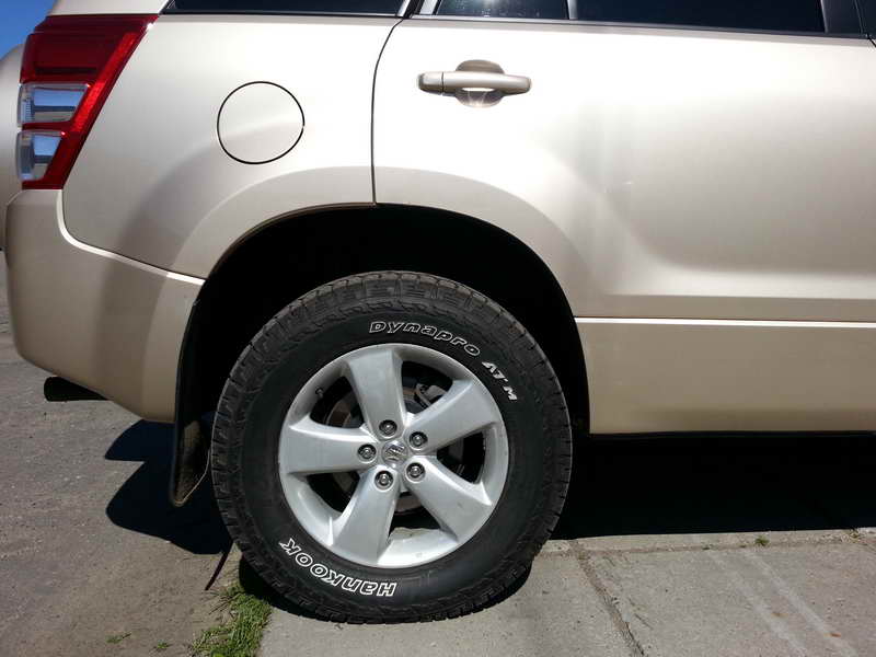

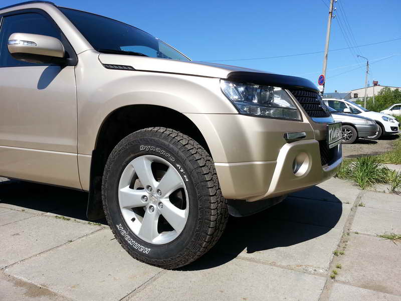

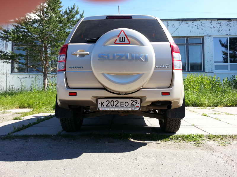

Переобулся сегодня с утра. На родные диски. Отбалансировалась легко, средние веса грузиков 25-40 грамм.
Ничего нигде не трет, до брызговика расстояние большое; минимальное расстояние 2 см от угла юбки (что под бампером) до наружного угла колеса при определенном повороте. Нешумная, накат лучше чем на старом бридже, руль крутится очень легко, в глубоких лужах - не всплывает. Доволен как слон. Грязьку потестим сильно позже.
Наконец-то пропал эффект "коротких штанишек" после лифта - маленькие колеса, много пустоты в арках и чуть зауженная колея. Теперь как сказал народ на работе похоже на уазик :)

Ээх, с гражданским лифтом 245/75/16 не встанут, ибо они на 2,5см больше чем 245/65/17.
Спасибо за фото и ответ!!

у нас в городе периодически вижу дорестайлинговую пятидверку (еще барабанные тормоза сзади) с х.з. каким лифтом на 245/70R16 купер вроде ST просто. Места в арках там поменьше чем у меня сейчас.
И при этом не трёт...
Правильно я понял, что машина с лифтом проставками и всё?
Что такое "домики для задних аммо"?
