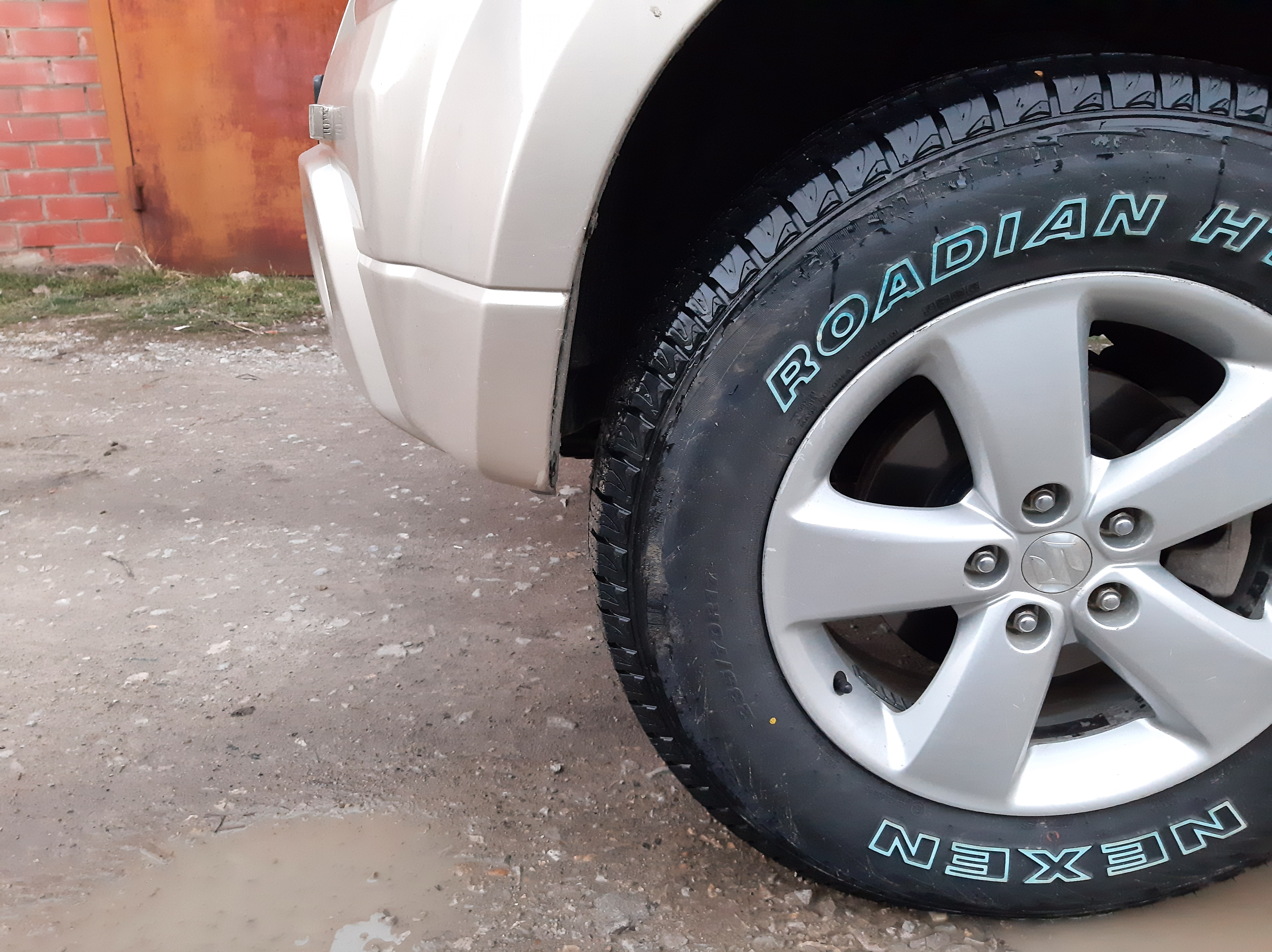

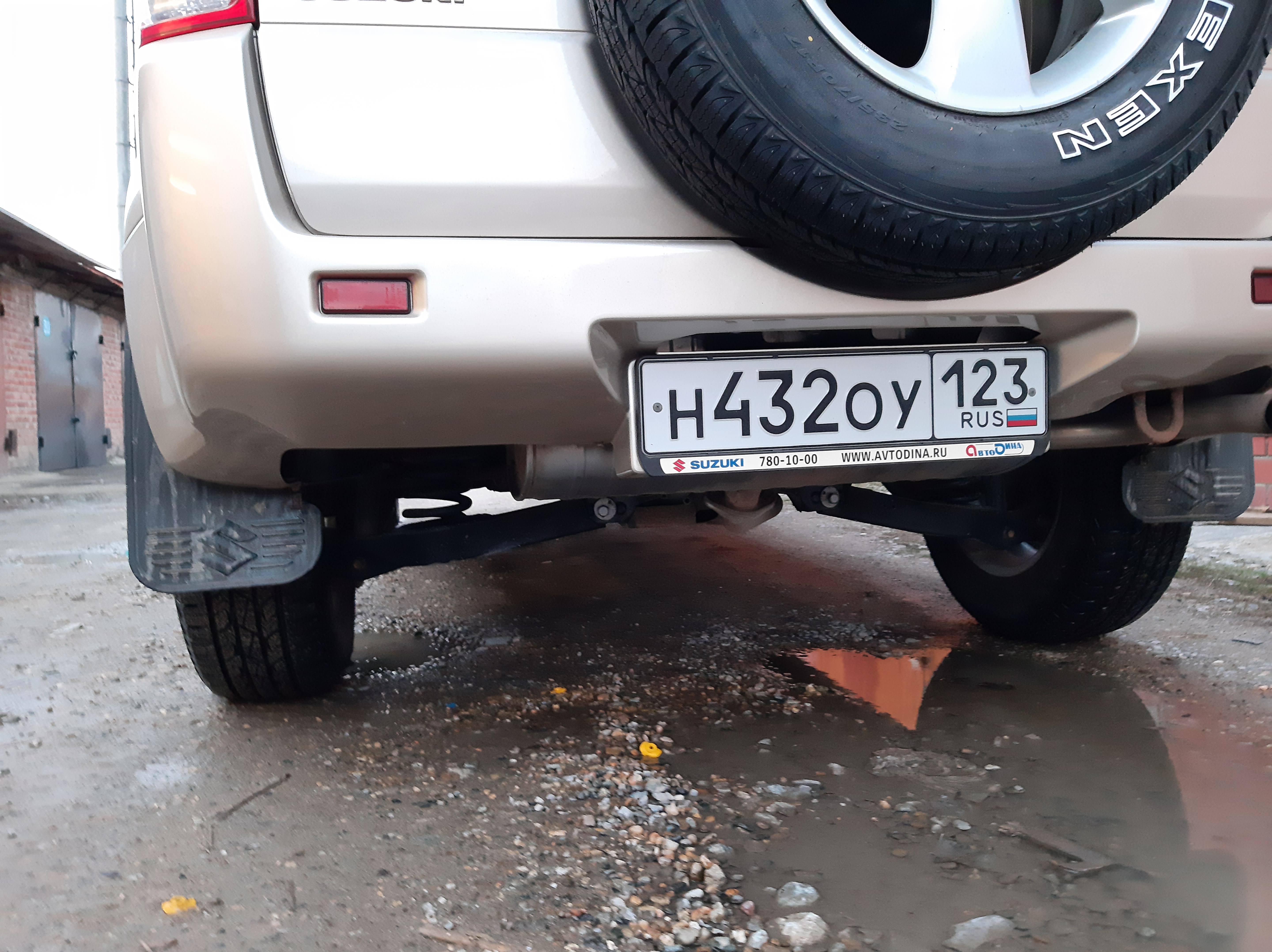

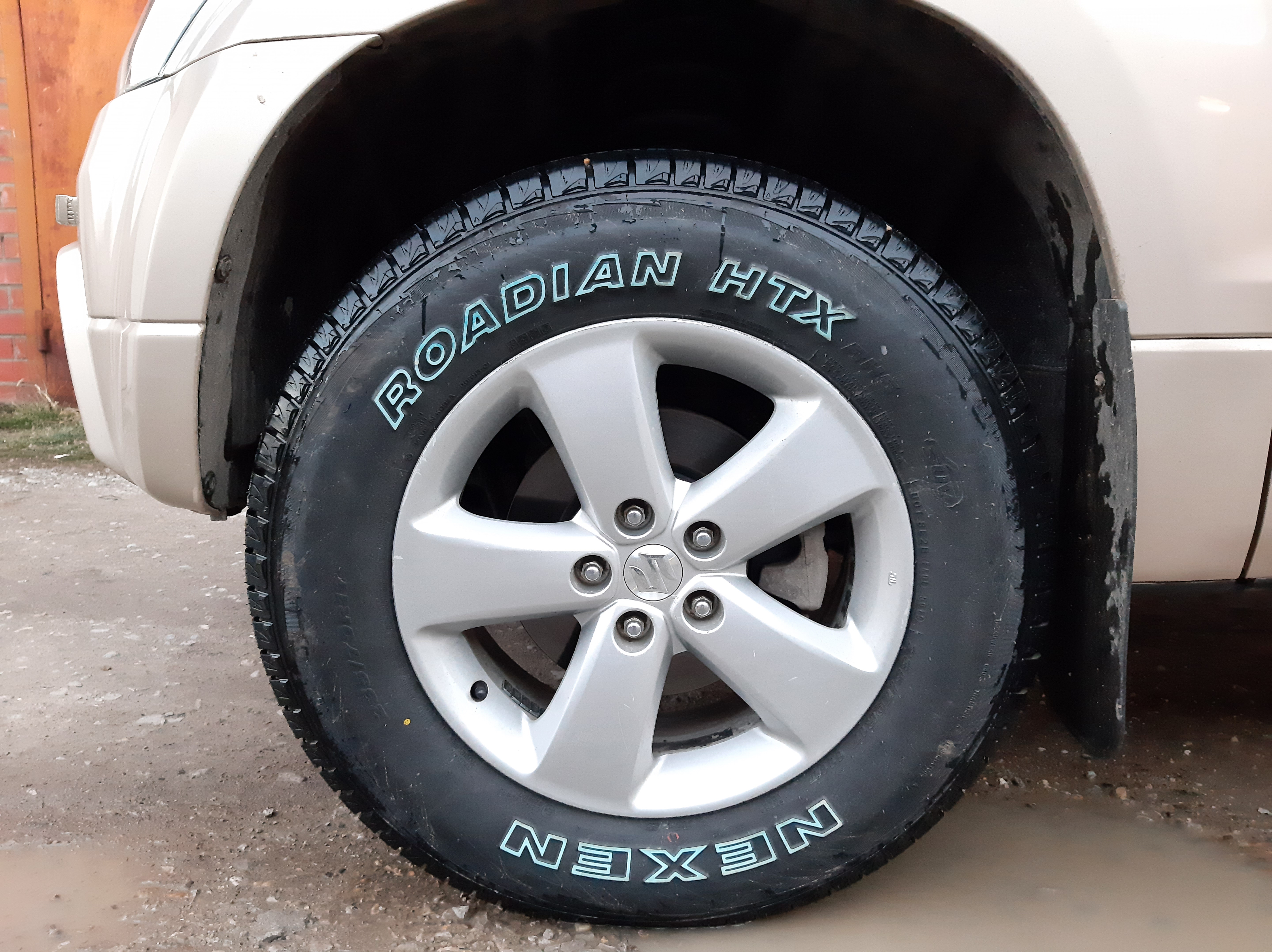

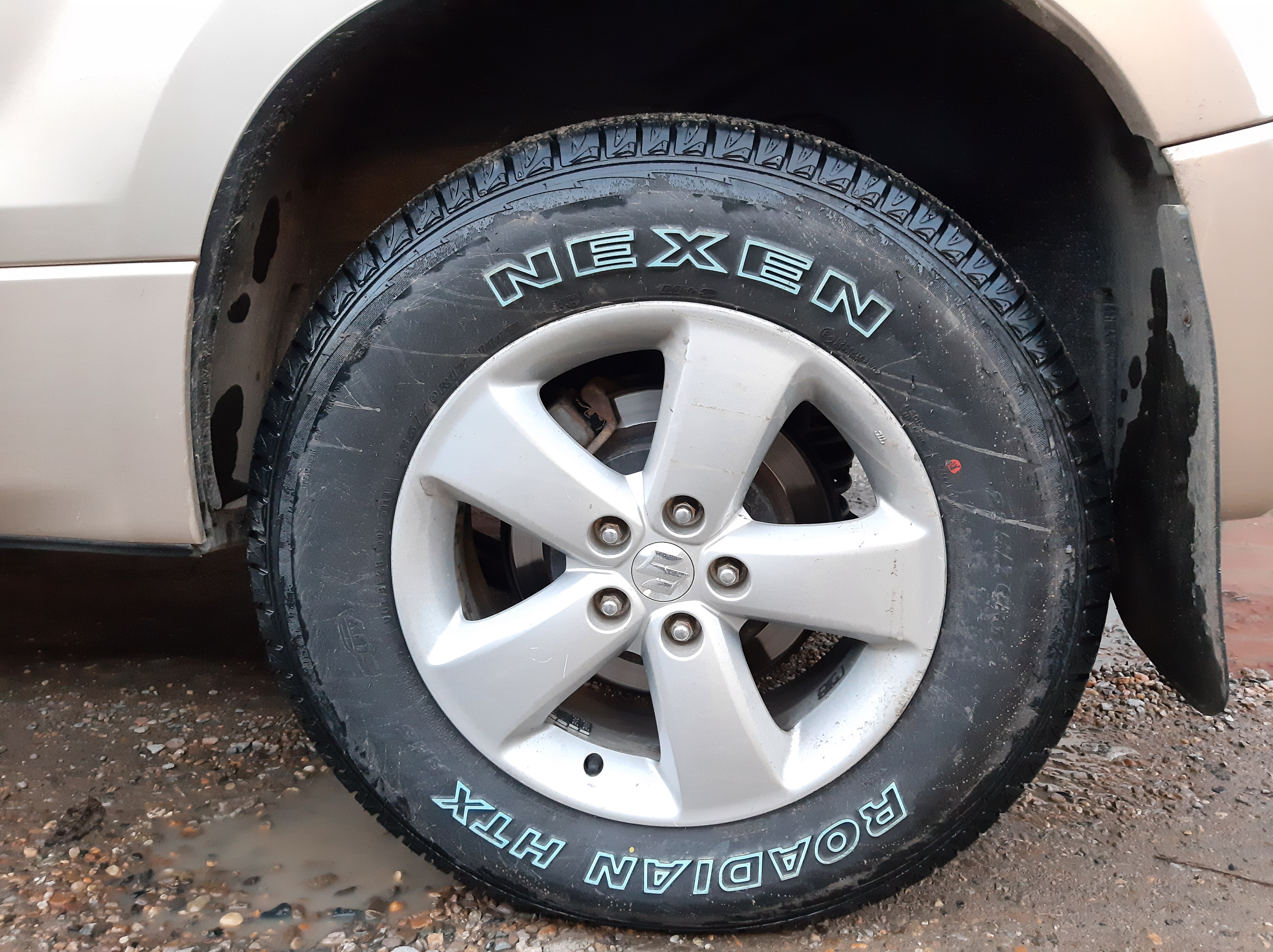

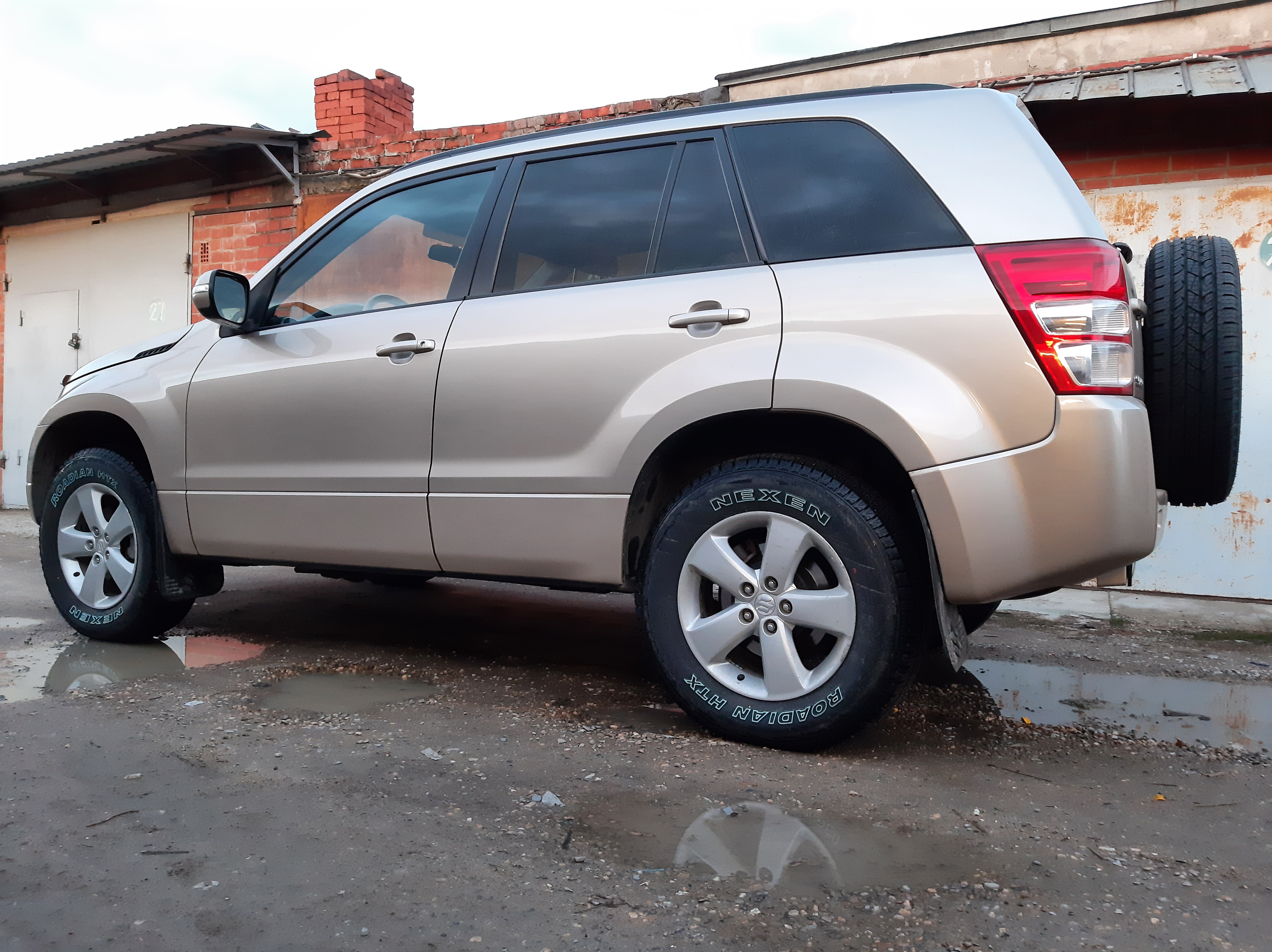

Вот какие зазоры с данной резиной на штатных дисках.
зад:
перед:

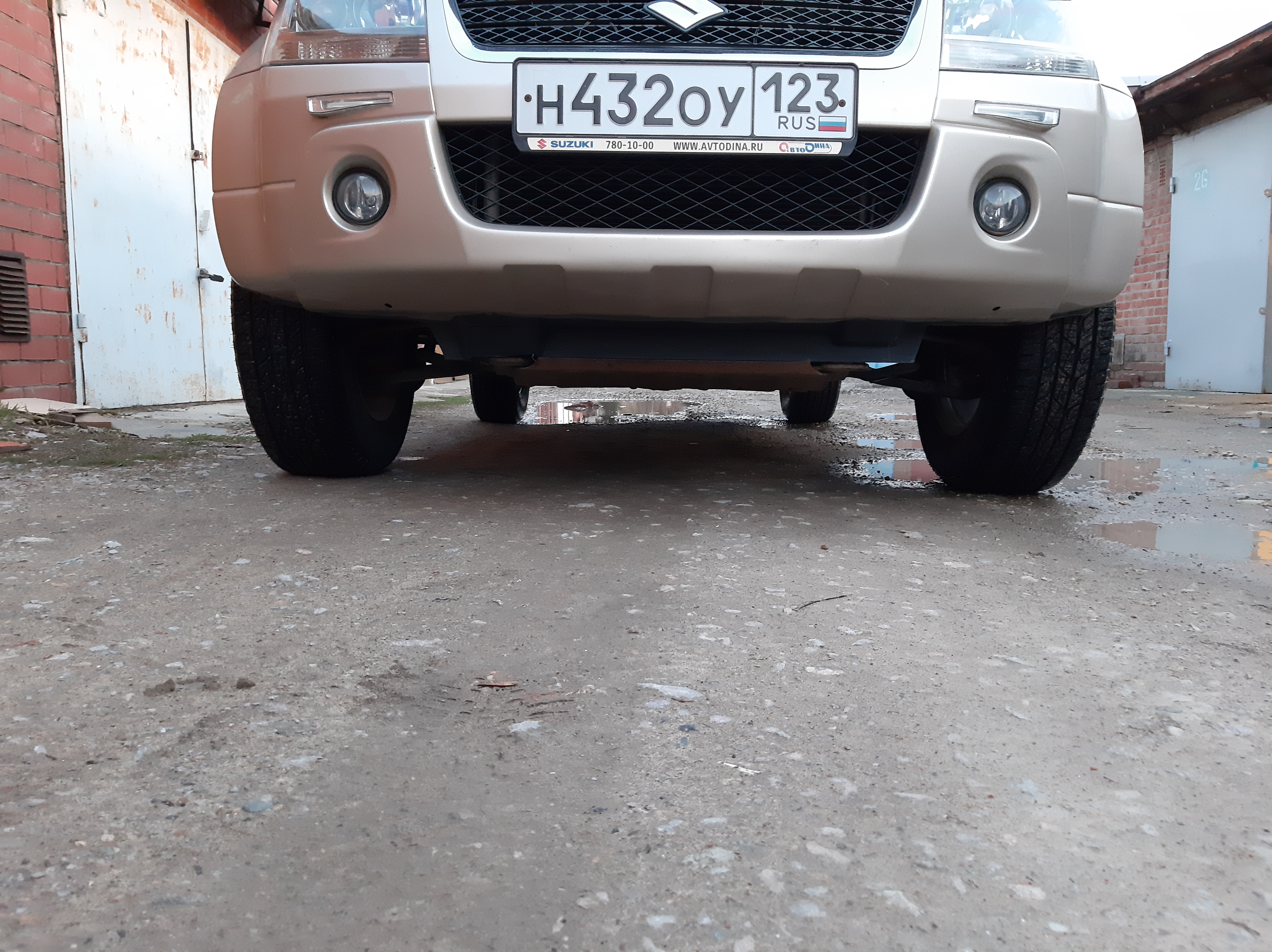

перед у кромки бампера:
обрезанная юбка:
вид сзади:
общий вид:

Обновлю тему. На рынке шин большой кризис из-за роста цены фрахта. Поэтому сейчас выбора шин у продавцов почти нет.
В итоге мной куплены на лето шины Silverstone AT-117 Special 245/65/17.
По рисунку шины похожи на BF Goodrich T/A KO2, один из самых агрессивных среди АТ. Но конструктивно и по высоте протектора конечно же Сильверстоуну очень далеко до БФ Гудрич. Последний существенно лучше.
Шины влезли на машину с лифтом 4 см. Не трут и не цепляют.

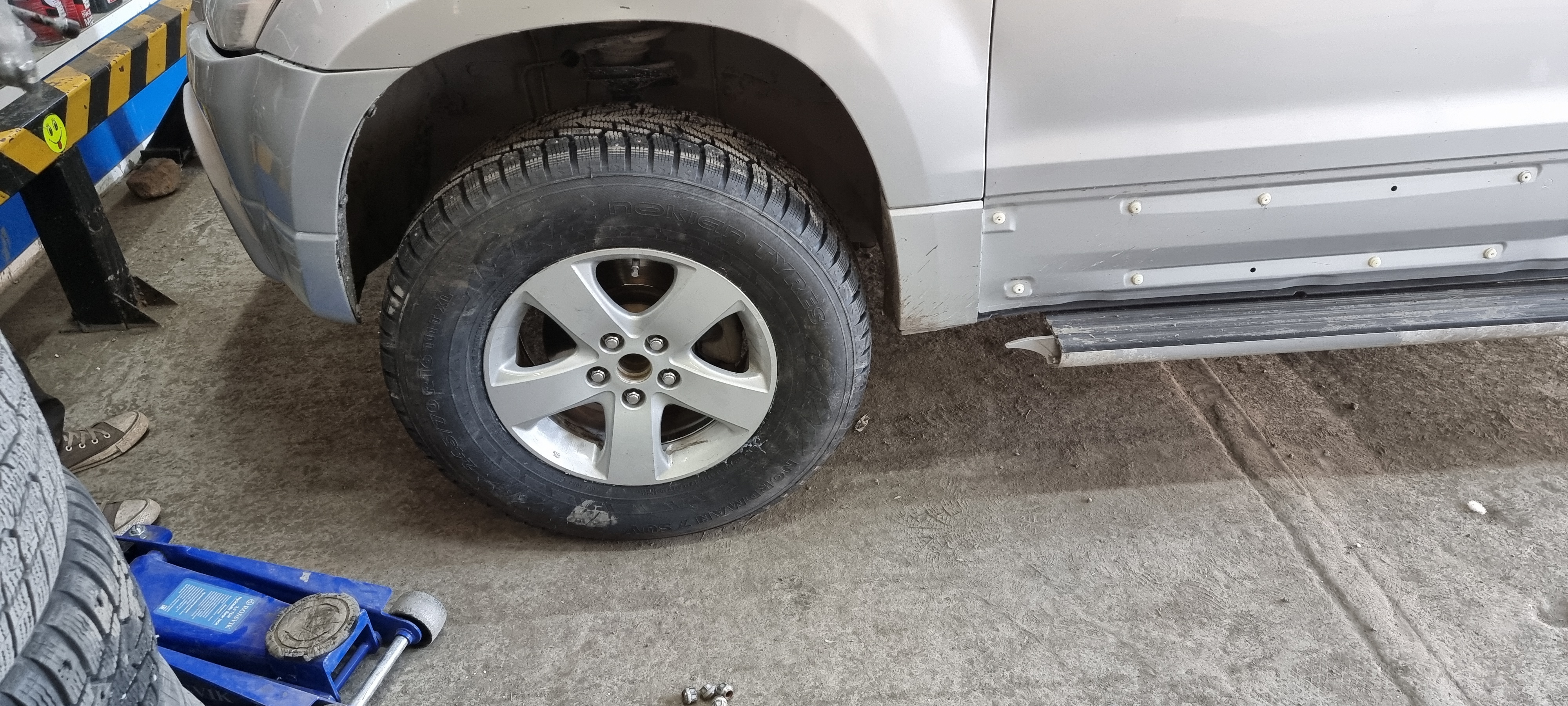

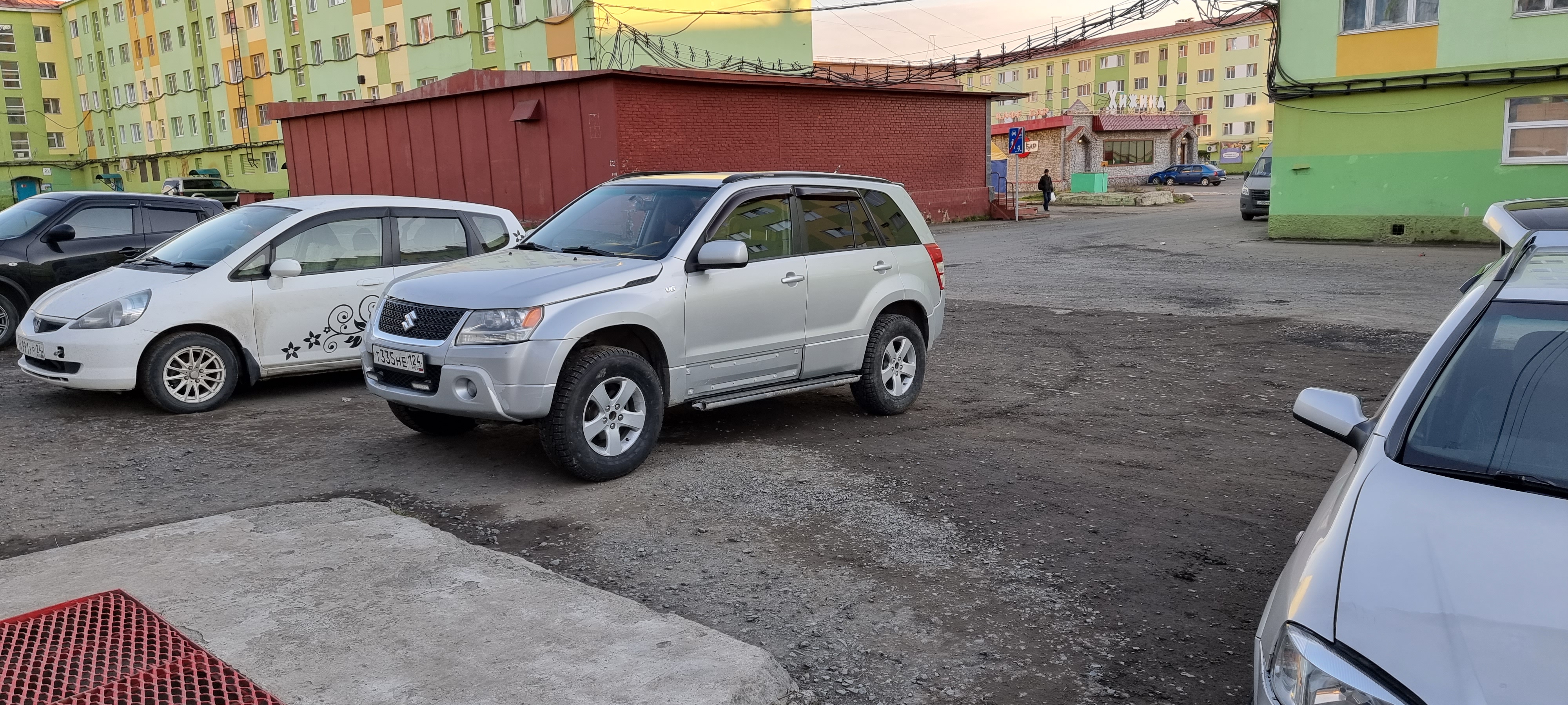

Ну что ж. Если некрофилить то с пользой. Ставил год назад проставки из Новосибирска, 40 мм, и вынашивал идею о смене колес на 245. В итоге поставил 245/70/16. Визуально запаса достаточно, но в поворотах за что-то задевает. Юбки у меня в принципе нету. И брызговики нету. Только подкрылки.
