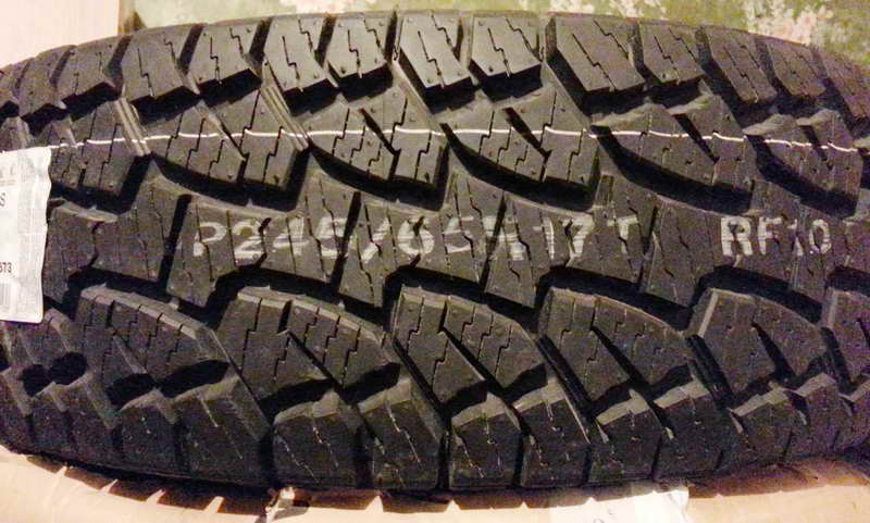

Пара фоток:
1 наклейка на резине
2 протектор крупным планом

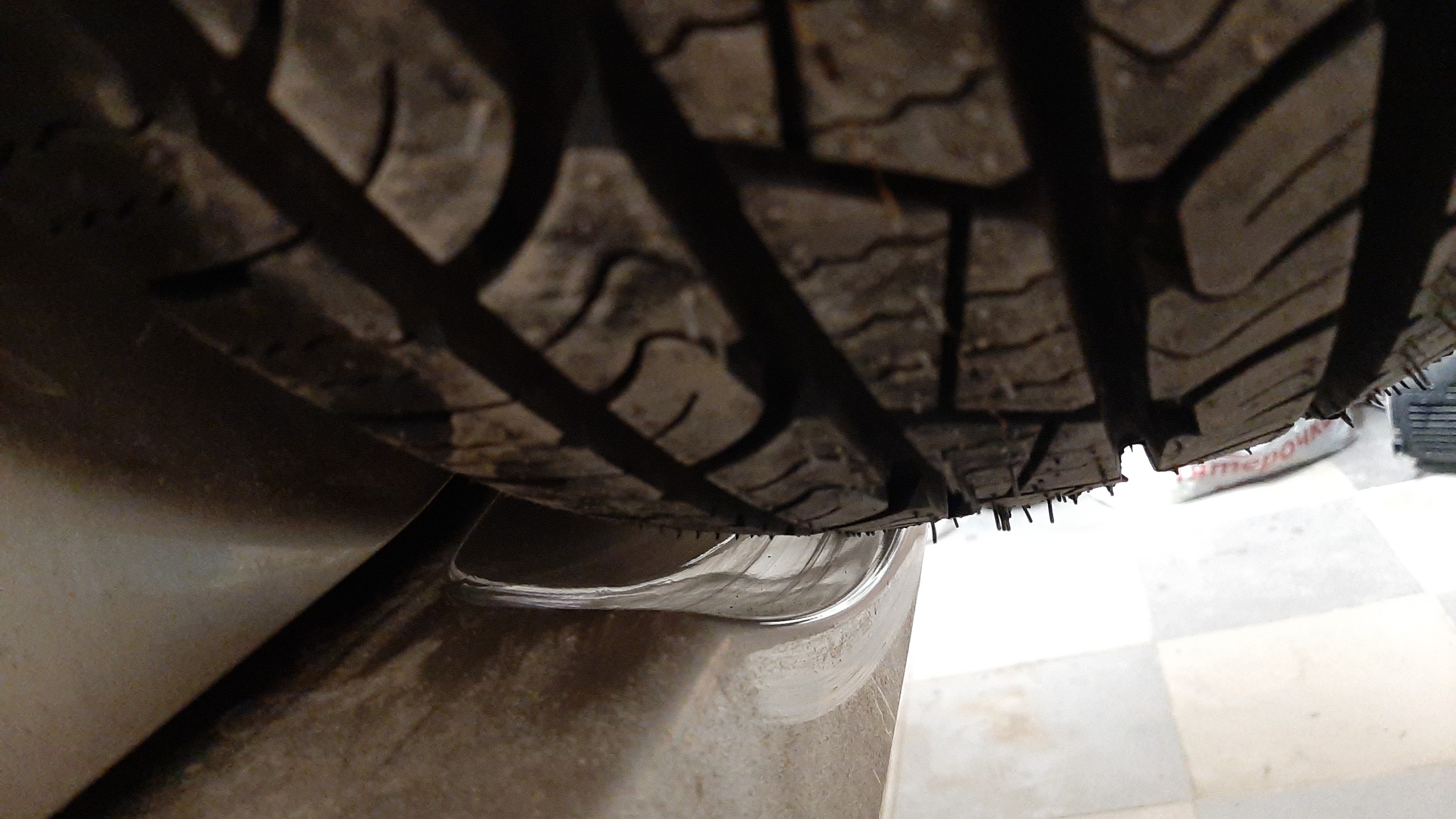

Они были не "впритык". Близко было к только к углам юбки - которую давным давно срезал нахрен (лет 6 назад, еще на севере), т.к. она отлично цепляла и ломала себя сама в глубоком снегу. Больше нигде проблем не было.

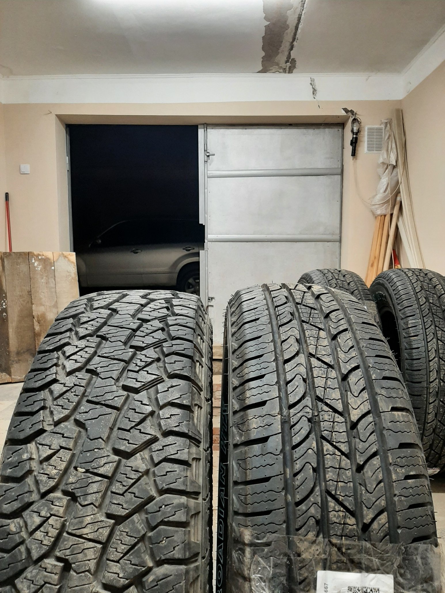

По теме - старые колеса продал, но концепция немного изменилась: взял комплект гладкой шоссейки Nexen Roadian HTX RH5 под 17-ые штатные диски (размер 235/70R17 что есть 30" ровно) и уже 2 недели как переобулся и катаюсь на них. Прекрасно, никаких проблем. И они заметно выше проданного Ханкука Динапро 245/65R17.
Размер:
Сравнение 30" Nexen vs 29.5" Hankook:
Как помещается сзади запаска 30"

А по поводу грязевого гудрича 255/65R17 - он имеет ТОТ ЖЕ размер 30" ровно, как и стоящая у меня сейчас 235/70R17 но при этом пошире.
Как будет время - промеряю точно размеры при вывернутых колесах на этой резине, и можно будет сделать вывод - придется ли для нее покупать диски с меньшим вылетом как писали многие или куплю еще один комплект штатных. Штатный вылет ET45, а народ писал о ET40...35, правда для резины 245/75R16 что уже есть 30.5" т.е. больше.
По поводу динамики и прочего на новых колесах - чувствуется что автомат чуть попозже переключается вверх, но т.к. весят они поменьше чем Ханкуки, то разницы особой не заметно. Акустический и вибро комфорт конечно же, на высоте.
P.S. это кстати состояние Ханкука при пробеге около 70К и возрасте 6 лет - очень износостойкая!
юбку тоже срезал у колес почти сразу. тоже после езды по снегу
