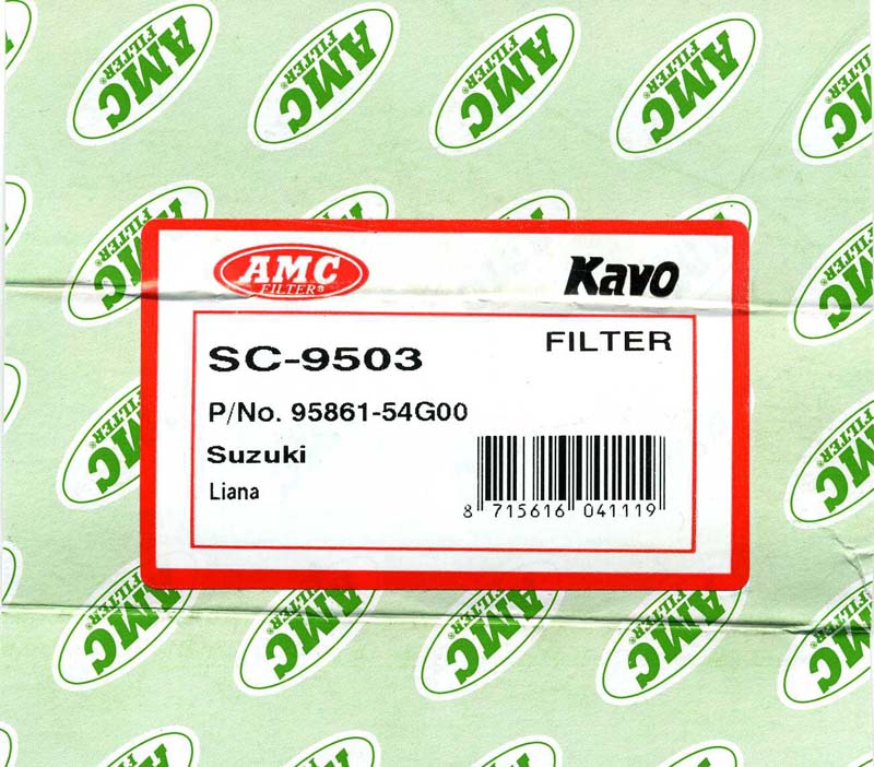

Уфа
Re: Салонный фильтр
slava45 написал(а):
Кстати номер оригинального фильтра 95861-54G00.Буду рад если кому то помог!
Это в сборе с рамкой? Там еще монтажная рамка вроде должна быть. Если рамка - отдельный элемент - подсобите и с ее номером.
Спасибо.
UVT
12 Апрель 2007
725
141
Москва ЮЗАО
Re: Салонный фильтр
Спасибо.
В субботу поставил фильтр с таким же номером (95861-54G00). Это готовый элемент - пластмассовая рамка с защелками, внутри гофрированный фильтр.
olst
17 Ноябрь 2006
Re: Салонный фильтр
То же самое проделал в воскресенье с тем же номером (95861-54G00)- сие девайс полностью готов к употреблению. Ставится минут за 5 вместе со "слесарными" работами.:thumbsup:

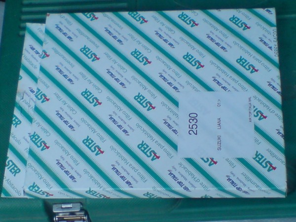

Поменял салонник. Нашел итальянский угольный. Только поставил.
Гиммора было с его поиском много. Мне тут продавец открывает схему отопления и вентиляции салона и спрашивает, куда мол ставится фильтр?
Ну я, как опытный владелец, говорю, что мол в корпус вентилятора под бардачком горизонтально.
Он открывает схему и говорит, сто это фишка исключительно для праворуких, а для леворуких должен ставиться вертикально, где то перед кондеем.
Я вот думаю, что творят официалы, когда устанавливает нам салонные фильтра???Чешу репу.

Тоже приобрел себе фильтр, только не оригинал, выглядит как на фотках FireDragona, стоит 920 рублей, инсталляция прошла успешно, даже легче чем представлял, эффект буду сегодня только чувствовать!

Все уверяют (Экзист, кстати, тоже), что для Лианы угольных (именно угольных) фильтров или фильтрующих элементов не существует... Так что фото коробочки по-прежнему интересно. Или номерочек фильтра. Да и впечатления от использования в сравнении с обычным - тоже.

Прочитал эту тему и на ТО-0 установил оригинальный фильтр салона . Скоро на очередное ТО-10 , собираюсь заменить его на неоригинальный итальянский УГОЛЬНЫЙ. Хочу сравнить , говорят угольный лучше

Я слышал что угольный в сырую погоду плохо воздух пропускает
