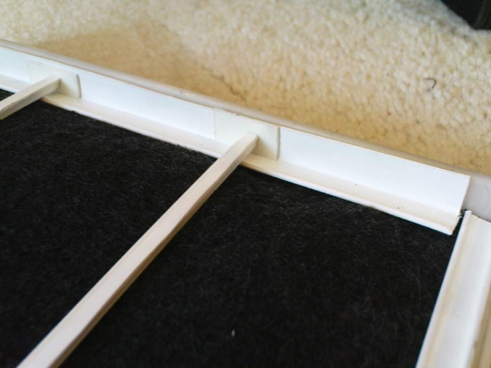

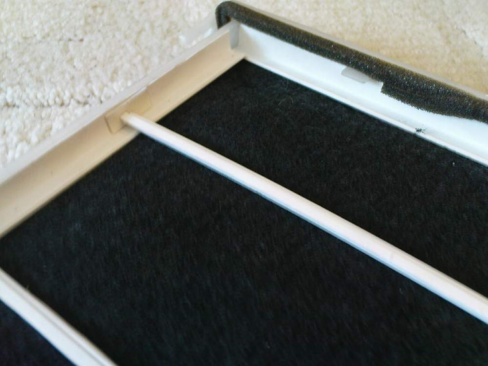

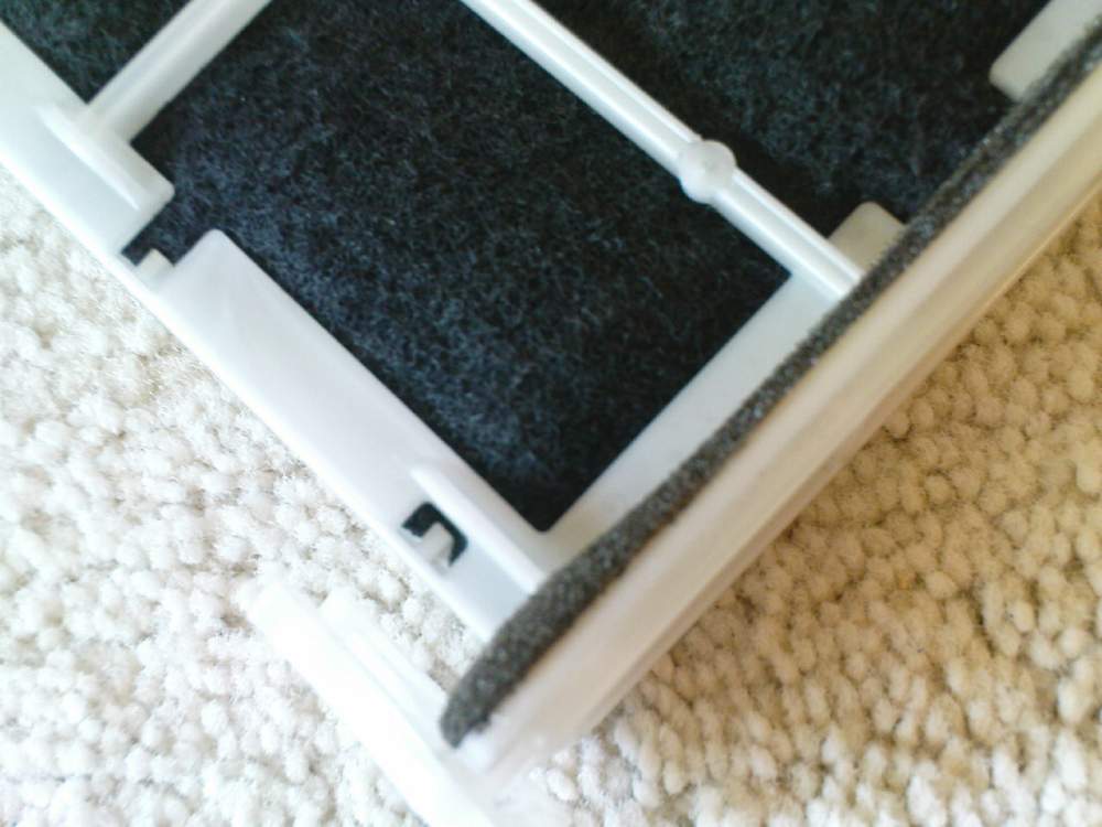

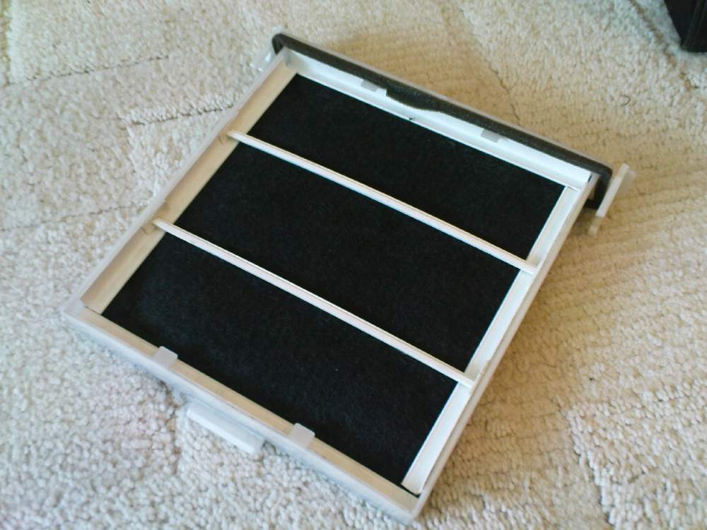

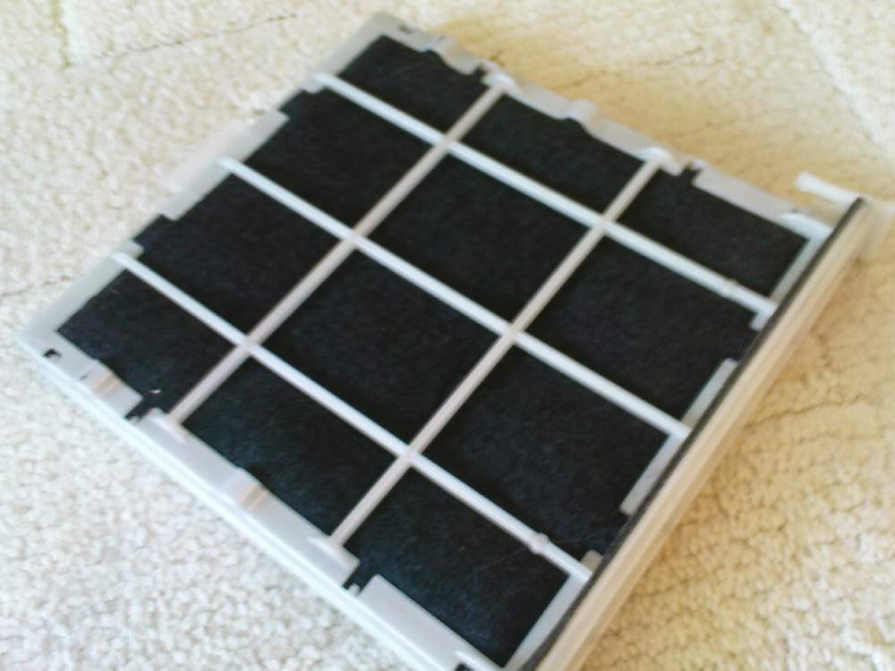

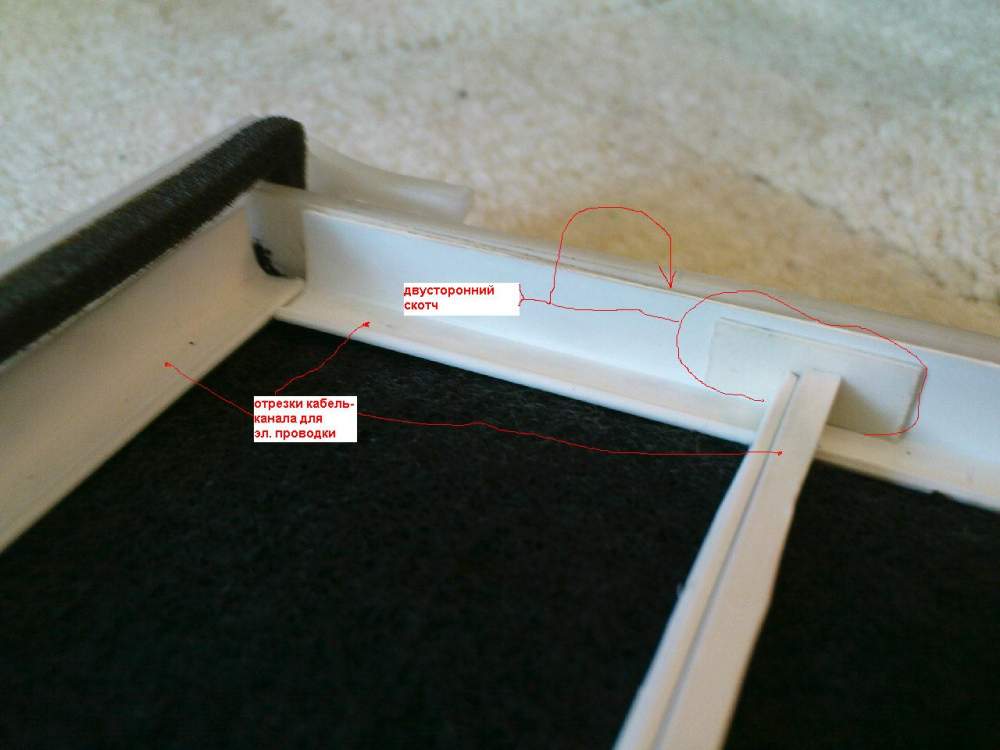

Да там и фоткать особо нечего.
Вытащил фильтрующий картридж.
Выташил промокашку из рамки картриджа.
Вырезал квадрат из угольной ткани
и вставил его в картридж.
Костыль
