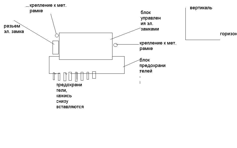

2. К центральному замку я подцепился на блоке управления замками. Он находится где предохранители под рулем. Если память не изменяет, то это черная коробочка прикрученная к блоку предохранителей и к ней подходит разьем с 8-ю проводками. Какой из них закрывает или открывает я не помню, но посмотреть можно на кнопке в двери водителя. Кажись коричневый и зеленый.

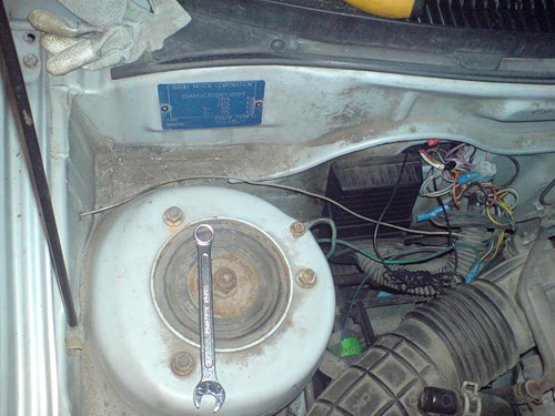

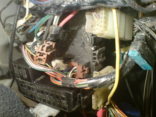

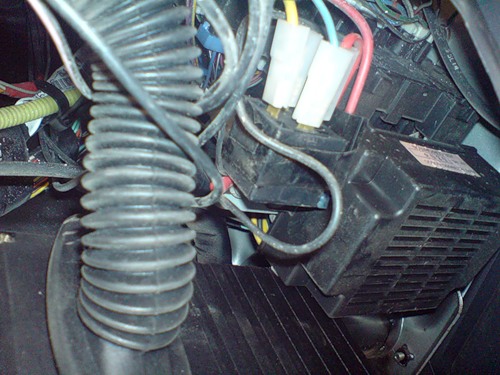

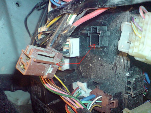

1)Сегодня залез под руль, искал ЦЗ. Кто может в паинте стрелочкой показать, что именно является центральным замком?
2)Затем нашел не понятный штекер и разьем под него. Что это этакое? Кто знает? Он отключен.
3)Снял поближе блок под капотом- к нему идут все провода от сигнализации, датчики. Но под рулем я нашел точно такой же блок и к нему идет иммобилайзер. Оба блока связаны между собой проводами. Это что, фирменная сигнализация?

Не вижу я у тебя его на фотках! Скорей всего не с того ракурса фотал. Шас попробую в паинте примерную схемку нарисовать
вот и схемка:) сорри, рисовать на компе не умею!
